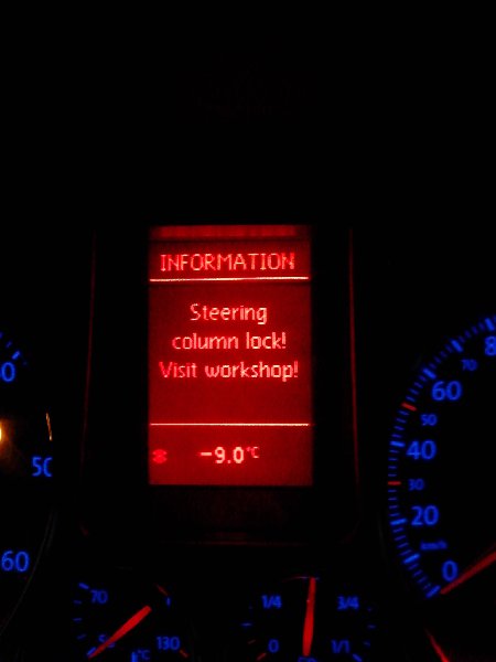

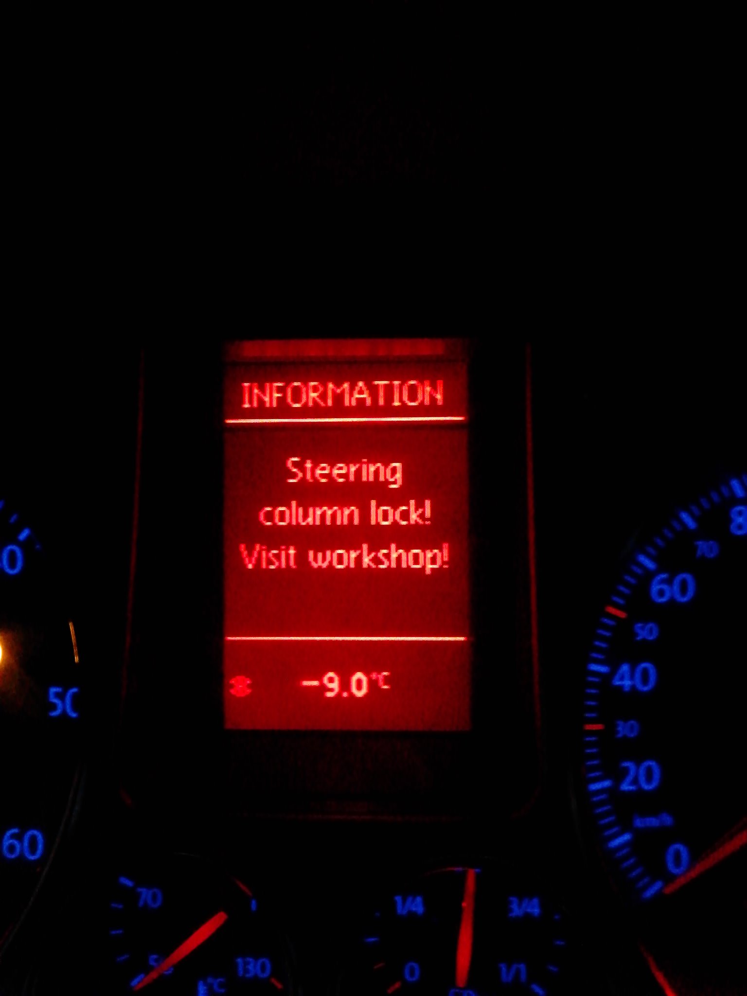

Вообщем пару дней назад он мне выдал вот такое сообщение
Сейчас оно выскакивает периодически при запуске ,почти всегда

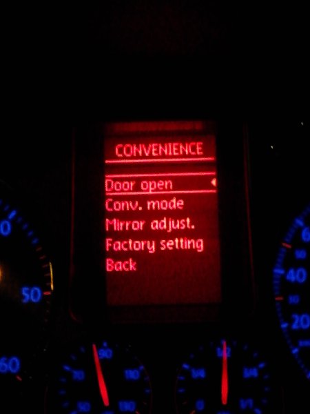

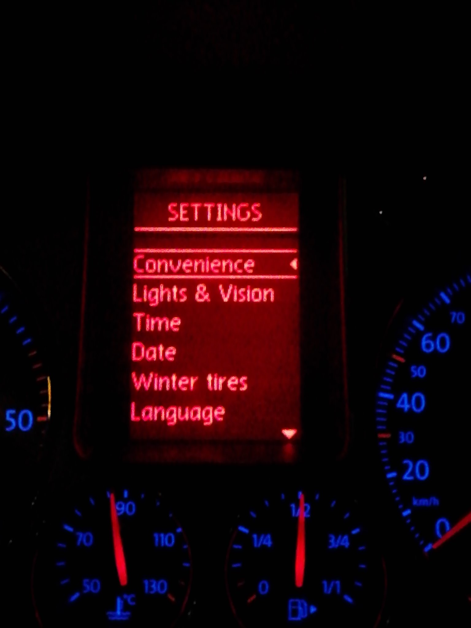

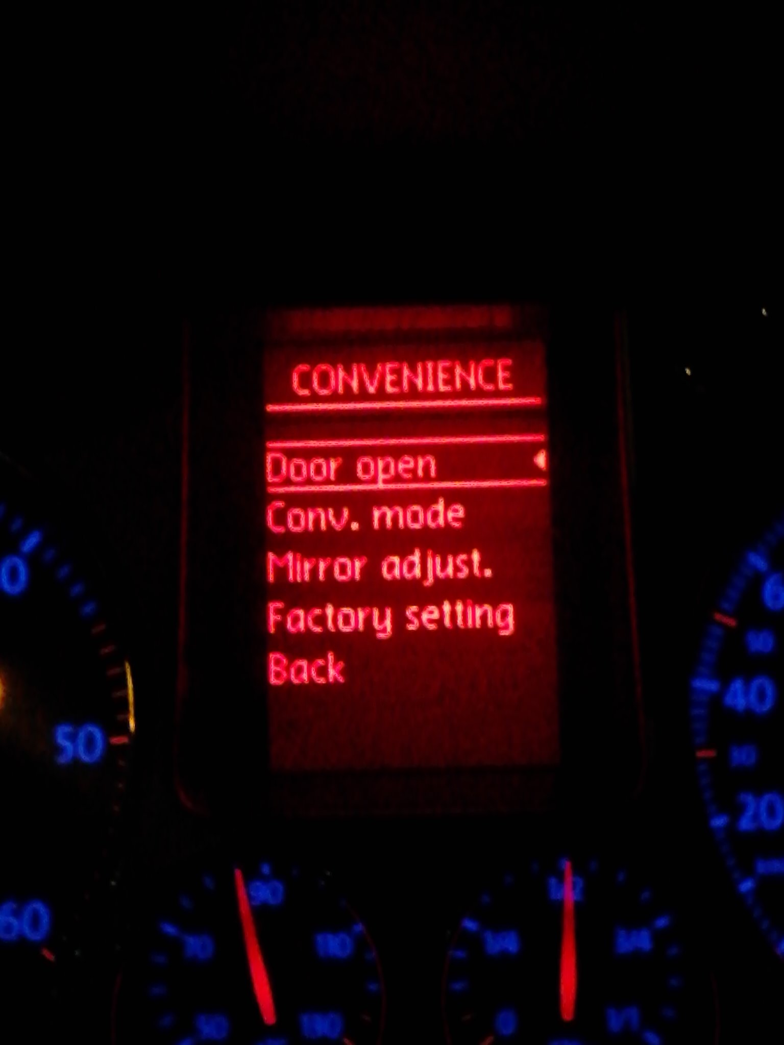

Далее в меню у меня появился новый пункт,Convenience, до этого его не было
Что в нем делается я так и не понял .. двери , зеркала что то .. непонятно..

первое фото-это блокировка рулевой колонки вроде.на остальных фото-стандартное меню.блокировка дверей в движении и прочая фигня.чтоб не париться,нажми на "фактори сеттинг".у тебя мануал есть?покури его,там про эту менюшку написано.
Re: Бортовой заговорил новыми фразами
Сообщение Myca » 10 янв 2013, 10:24
Перевод: Блокировка рулевой колонки! Посетите сервис!
вот с такой шляпой лучше не шутить, вдруг заблокирует колонку на ходу...

Возможно предупреждает о проблемах с ELV

Ага. Потому и предлагает БК посетить сервис

Вообщем заметил вот что. у меня это сообщение выходит когда я завожу машину с автозапуска.
Когда я просто вставляю ключ и завожу,сообщения такого нет.

В таком случае, это БК реагирует на конкретную реализацию автозапуска в данном авто. Думаю, что нет повода для беспокойства.

Штатно противоугонная блокировка руля и запрет на запуск двигателя снимается только при распознавании считывающим устройством кода чипа иммобилайзера и многократными обменами кодировками между разными электронными блоками (как таблетка от домофона). А считывающее устройство у нас находится в гнезде ключа.Автозапуск обходит этот считыватель и запускает двигатель используя обходчик и параллельное считывающее устройство и чип,спрятанные в машине.Электрический механизм блокировки руля через встроенные микропереключатели имеет обратную связь с мозгами комфорта,ЭБУ двига ,саншиной и прочей электроникой охранной системы.Поскольку все это отрабатывает с измененным алгоритмом взаимодействия, мозги генерируют ошибку. Правильная установка и правильный подбор сигналки с автозапуском исключает такие косяки.
