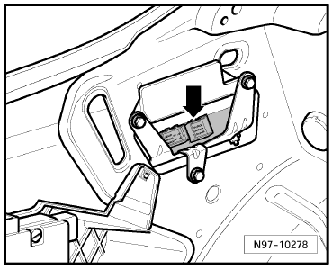

кстати а где установлены мозги штатного фаркопа?? у меня при проверке шнурком там постоянно ошибка связи

svized писал(а):кстати а где установлены мозги штатного фаркопа?? у меня при проверке шнурком там постоянно ошибка связи
Под обшивкой ббагажника сзади слева (стрелка)

пасибки, это так понимаю у седана. А универсал?

svized писал(а):пасибки, это так понимаю у седана. А универсал?
Там же
