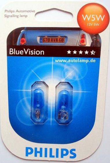

Сообщение Stasik V. » 13 сен 2013, 11:07
Mishgunz писал(а):Лампы еще ни разу не менял. Фары у меня галогеновые. Вот нашел вроде в экзисте каталожный номер габаритных ламп- N 017 753 10 - 143 рубля.
Или проще снять лампу и приехать в магазин автозапчастей типа Би-би и попросить подобрать мне лампу?
Безцокольные W5W бери, какие больше нравятся.
Я такие ставлю...

Безцокольные 5W5 бери, какие больше нравятся.
Я такие ставлю...
Ок. Спасибо. В выходные поменяю.
