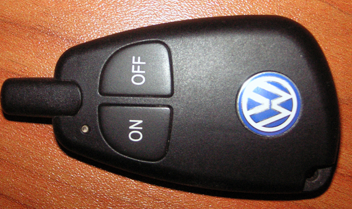

Сообщение Fast » 03 дек 2010, 17:44
kotvv писал(а):У меня не запускается с брелка штатный webasto, от кнопки и по таймеру запускается. Мне сказали что брелок завязан на охранную систему, и надо снять её предохранитель. А какой неизвестно? Машина 2006, 2.0 FSI. Подскажите кто знает!
Брелок штатный от вебасто?
Вот такой?

Сообщение vvdim » 03 дек 2010, 17:47
kotvv
на ошибки проверяли? у меня среди прочих ошибок вебасты выдает неисправность радиосигнала...
кстати у мени такой брелочек
Re: Не запускается с брелка штатный webasto
Сообщение PAMA » 03 дек 2010, 18:23
я такие на Таурегах видел
Сообщение vvdim » 03 дек 2010, 18:56
ну не знаю. завтра выйду шильдик на своей машине посмотрю.. мож не в том клубе зарегился :D
Сообщение kotvv » 03 дек 2010, 20:58
Брелок штатный! Ошибки нет! Машину не видит!
