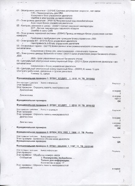

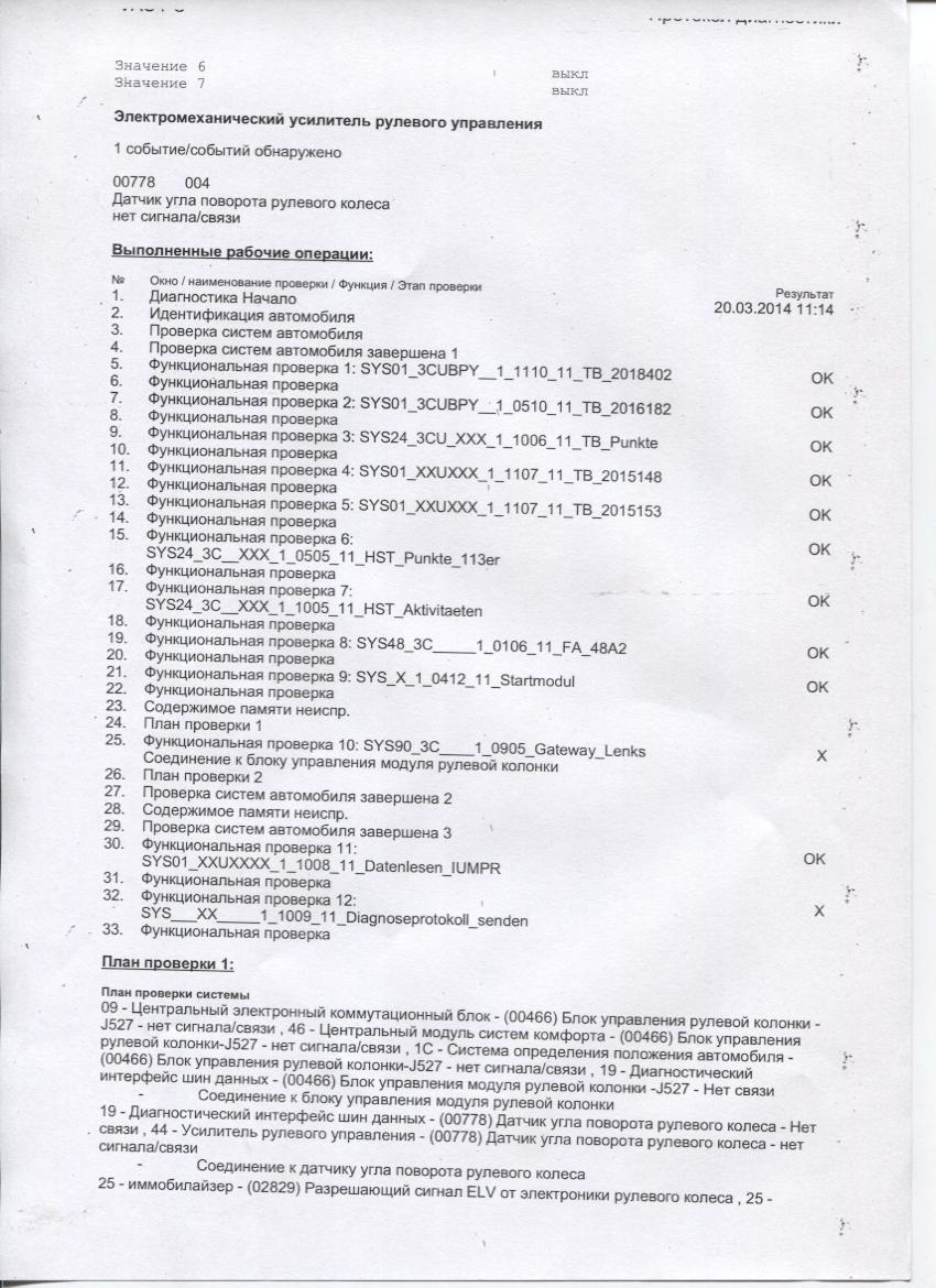

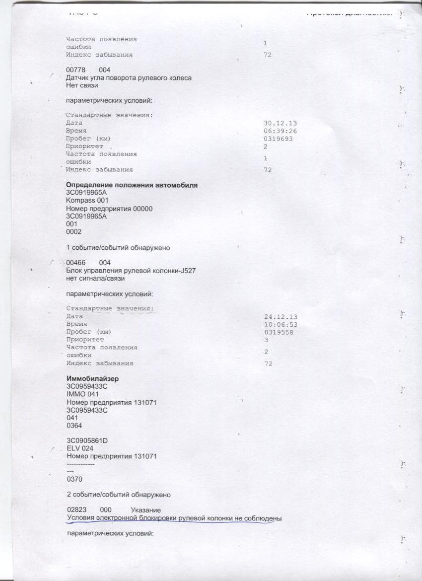

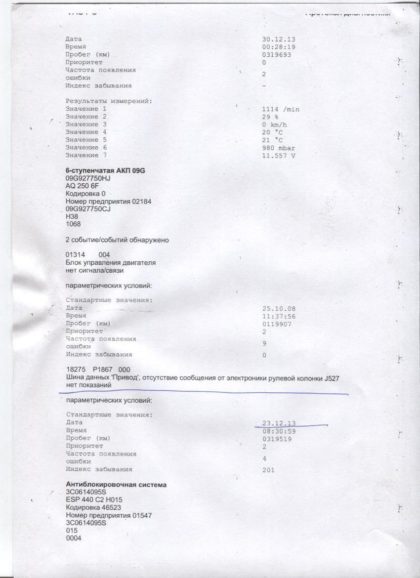

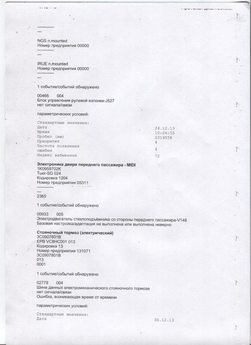

Вчера,24.03 приехал в сервис к 15 часом, взял второй ключ у мастера и пошёл посмотреть что сделали с моей машинкой,(авто стояло неподалёку на стоянке) походил вокруг, открыл багажник, вытряхнул мусор с ковриков и дай думаю попробую зависти авто-нажал на ключ который торчал в замке и о чудо - она завилась.....работает 2 минуты, 5 - пошёл к мастеру с вопросом когда она должна заглохнуть ? Он говорит что сразу после завода, я говорю пошли посмотришь она работает и не глохнет- он не верит. Собрался целый консилиум с близстоящих СТО (машина стояла неподвижно неделю и все уже были в курсе что она "мёртвая") Мастер не верил что авто завелось просто так без каких либо секреток и т.п. Моей радости не было предела: пропали все ошибки на табло, ключ вынулся из замка зажигания! дворники работают, поворотники, омыватель тоже.
Что это может быть ?
Как избежать этого в последствии ?
Ошибки которые распечатал диагност выложу сегодня вечером (может кому интересно будет)

Re: Питер.Машина заводится и глохнет.Нет связи с ключом
Сообщение pashustic » 25 мар 2014, 20:25
gripet писал(а):Что это может быть ?
Глюк иммо!
gripet писал(а):Ошибки которые распечатал диагност выложу сегодня вечером (может кому интересно будет)
Давай!

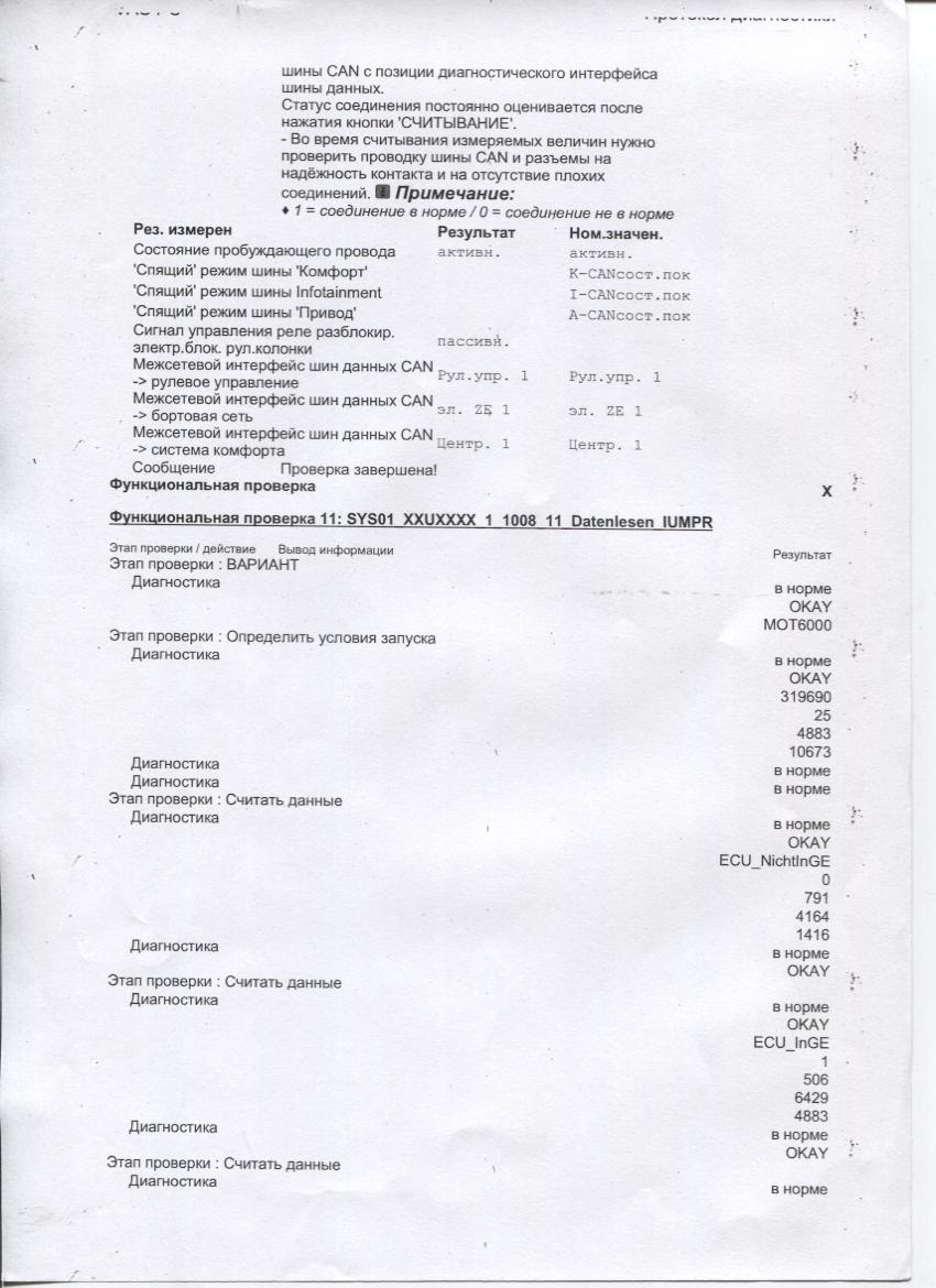

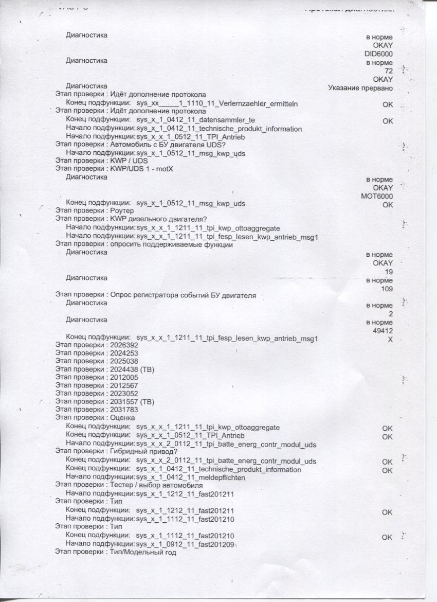

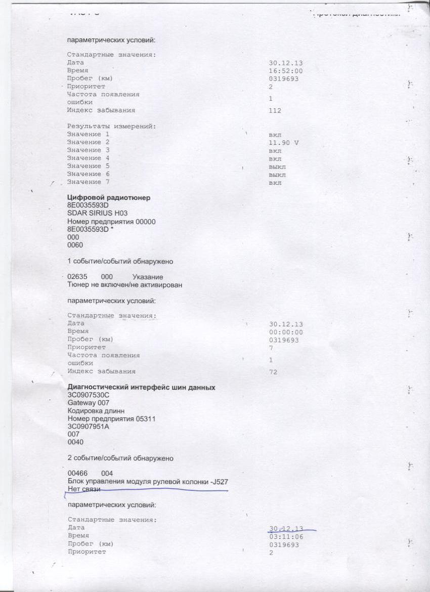

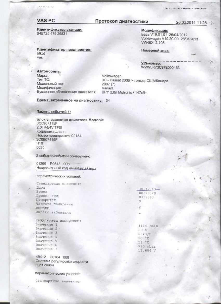

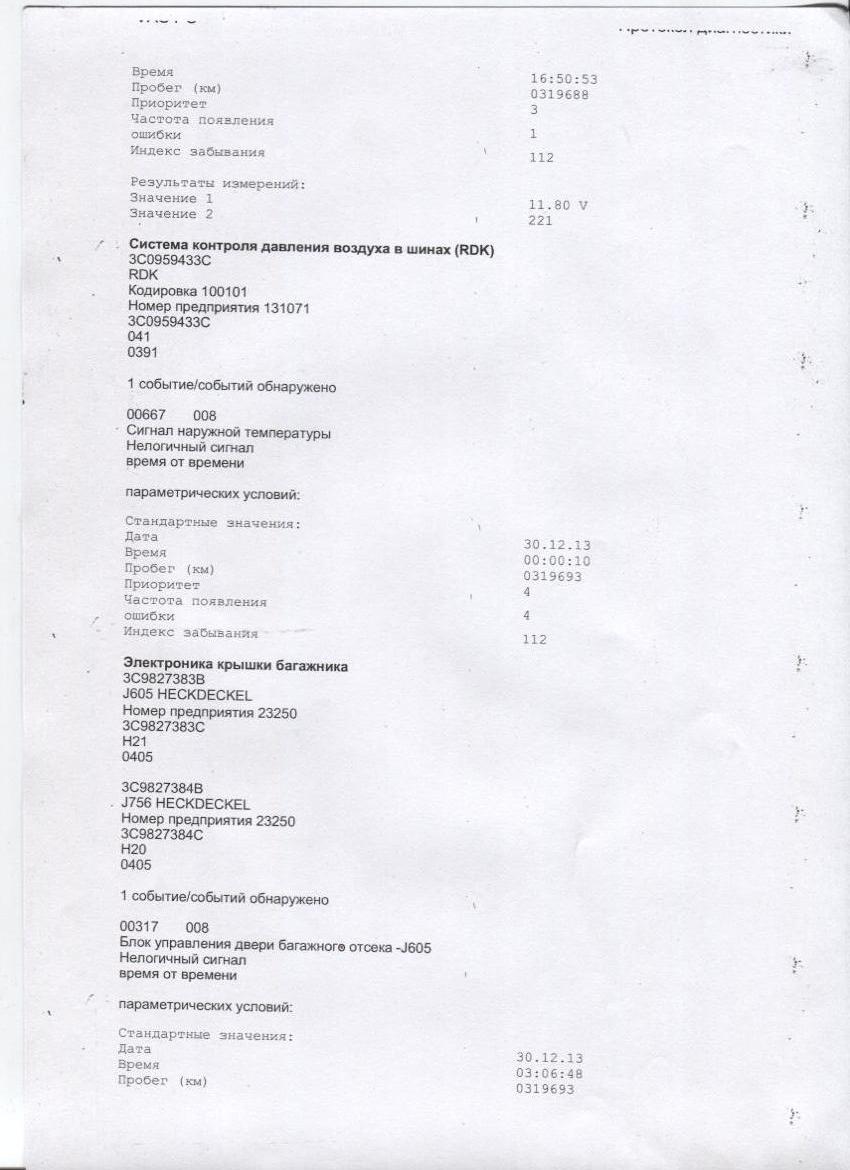

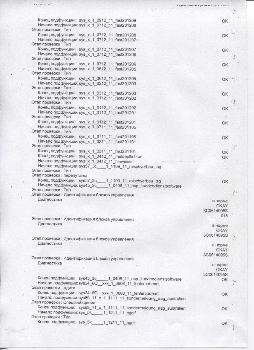

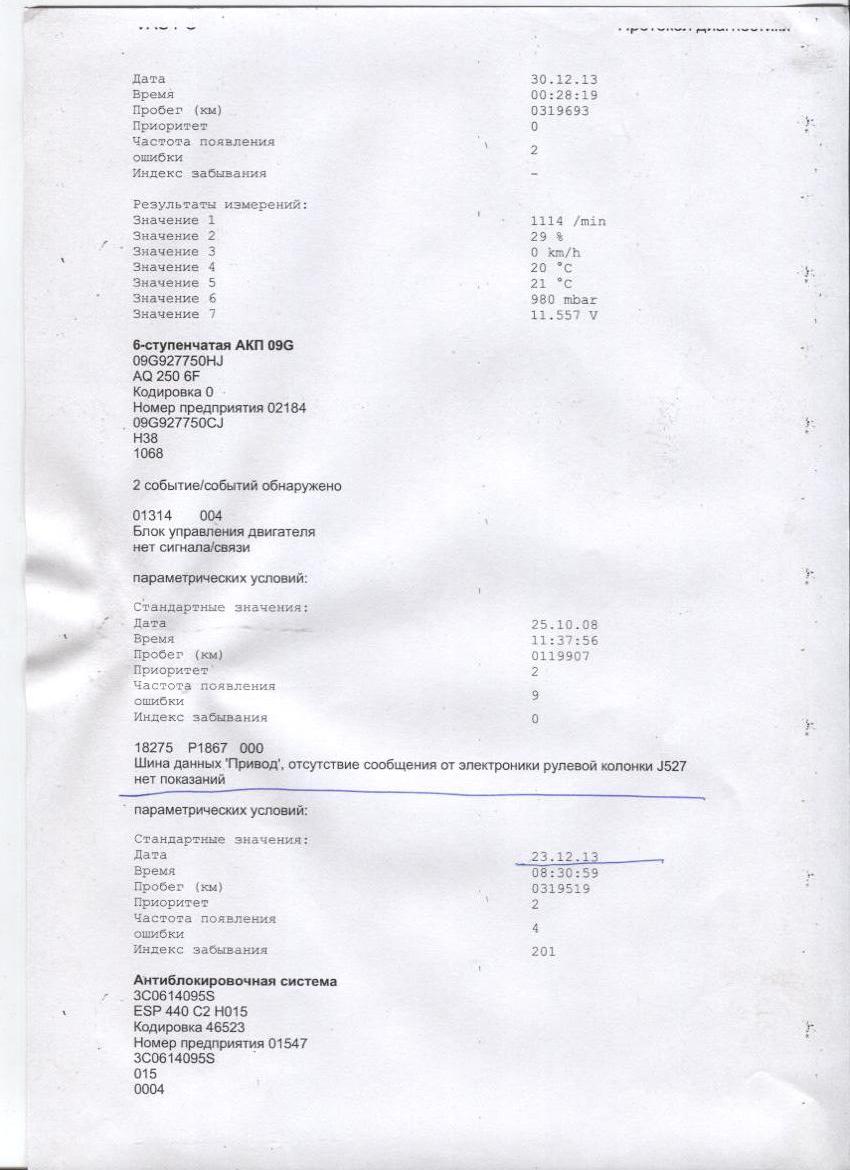

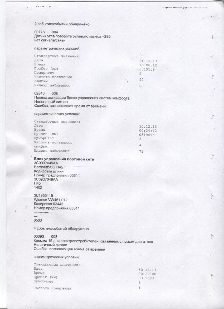

Сообщение gripet » 25 мар 2014, 21:15

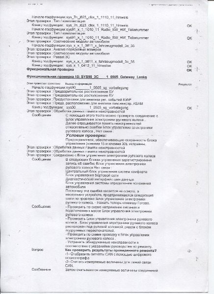

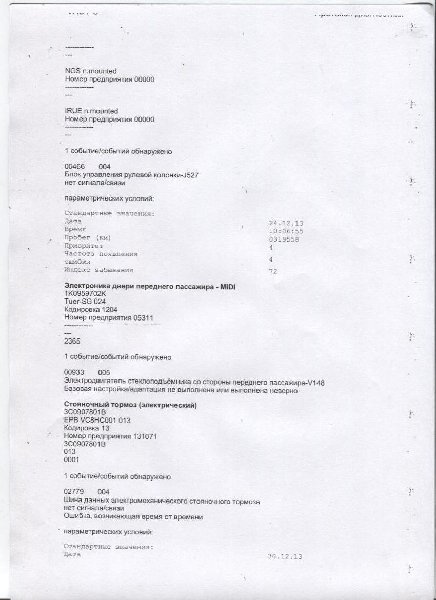

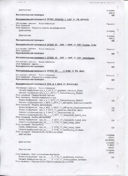

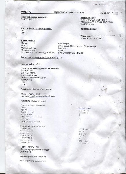

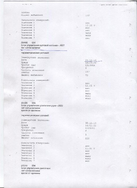

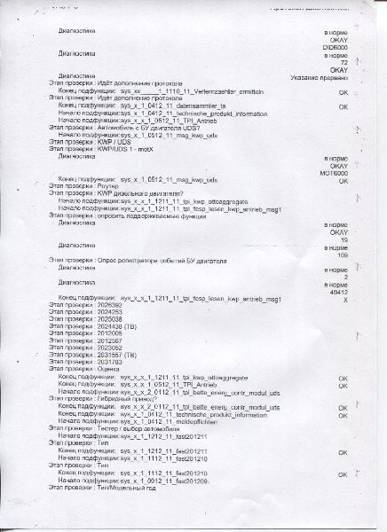

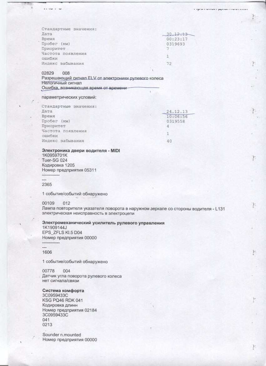

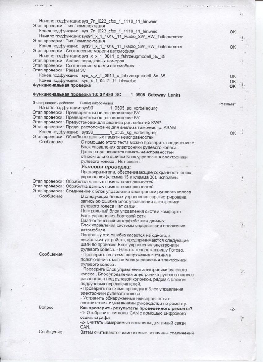

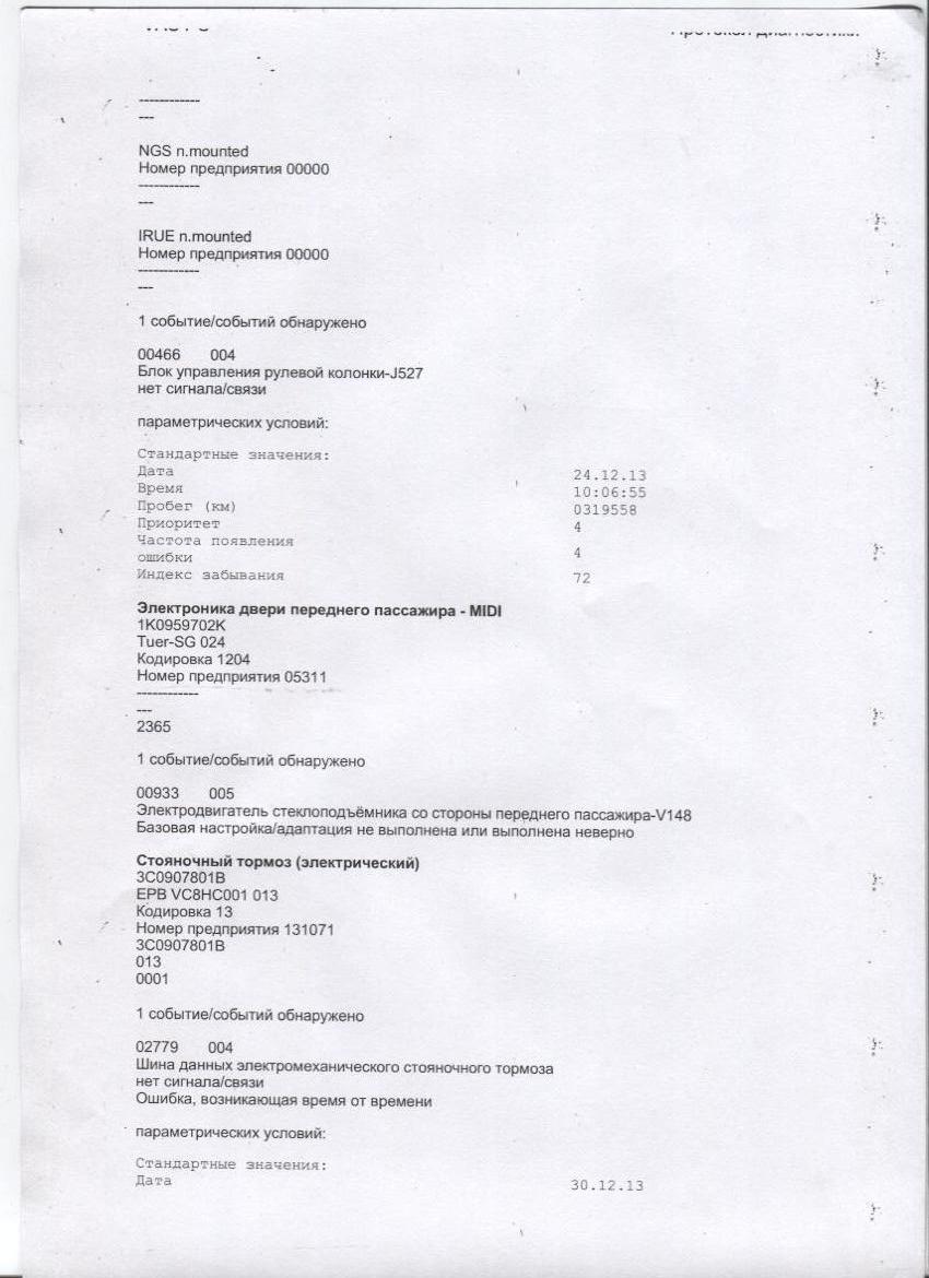

Приезжал какой то диагност от офицалов, сделал распечатку

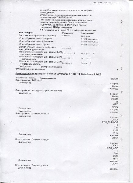

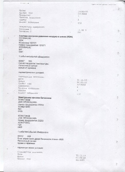

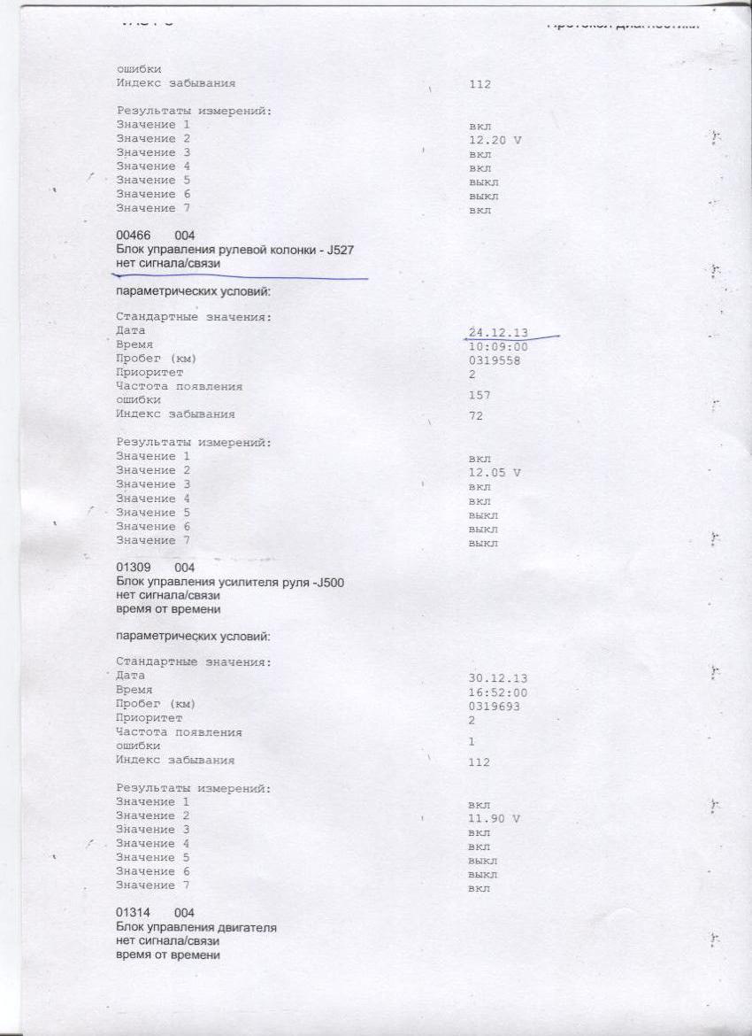

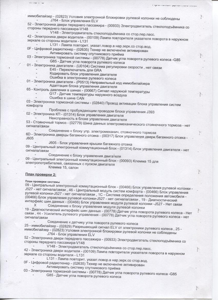

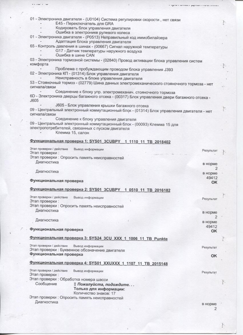

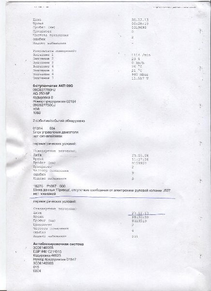

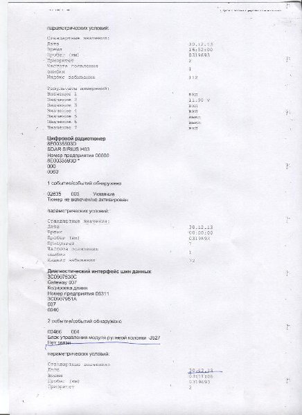

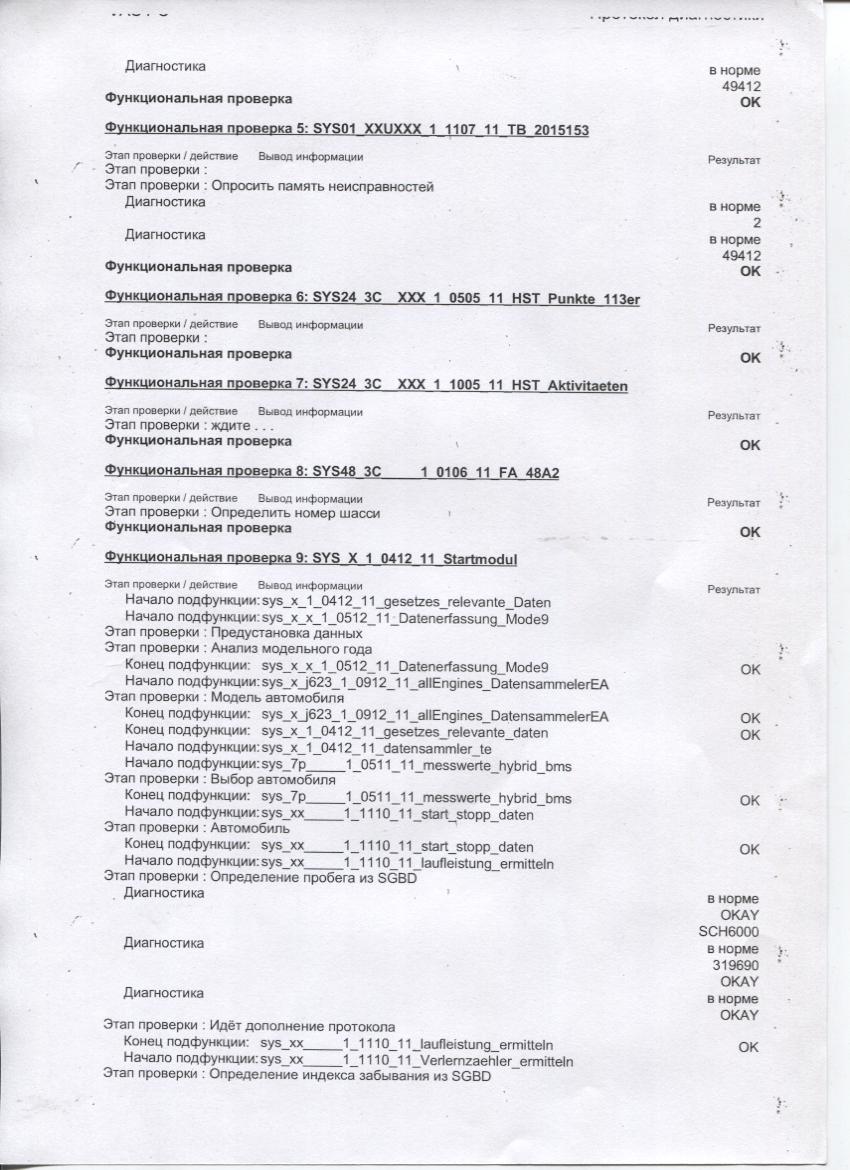

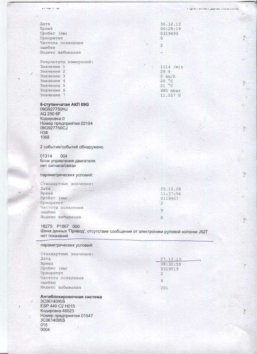

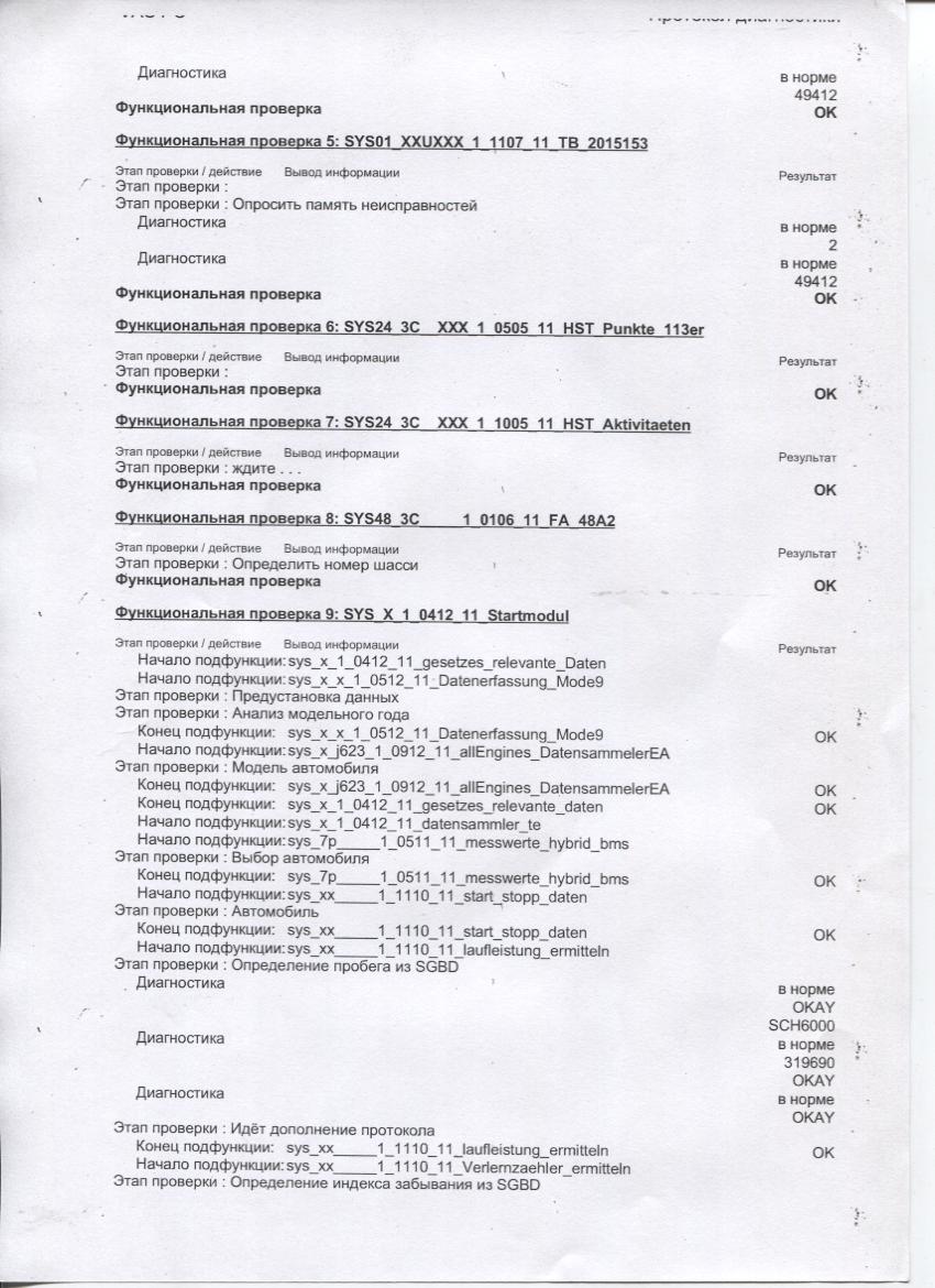

Сообщение gripet » 25 мар 2014, 21:18
продолжение...часть 2
Б6 2005года, американец, универсал WVWLK73C97E000453.
gripet
Сообщения: 9
Зарегистрирован: 20 мар 2014, 20:26
Сообщение pashustic » 25 мар 2014, 22:47
Перво наперво скажу. Самая критичная ситуация - отвал подрулевого от кана. И поехало паровозом все! ;) :)
Сообщение gripet » 28 мар 2014, 22:40
Спасибо Паше (pashustic) сегодня поменял подрулевой блок управления...
Проблемы по электронике пропали, ошибок нет.
