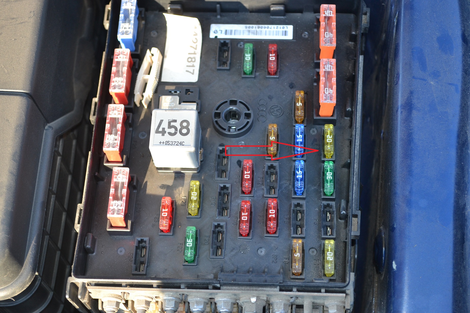

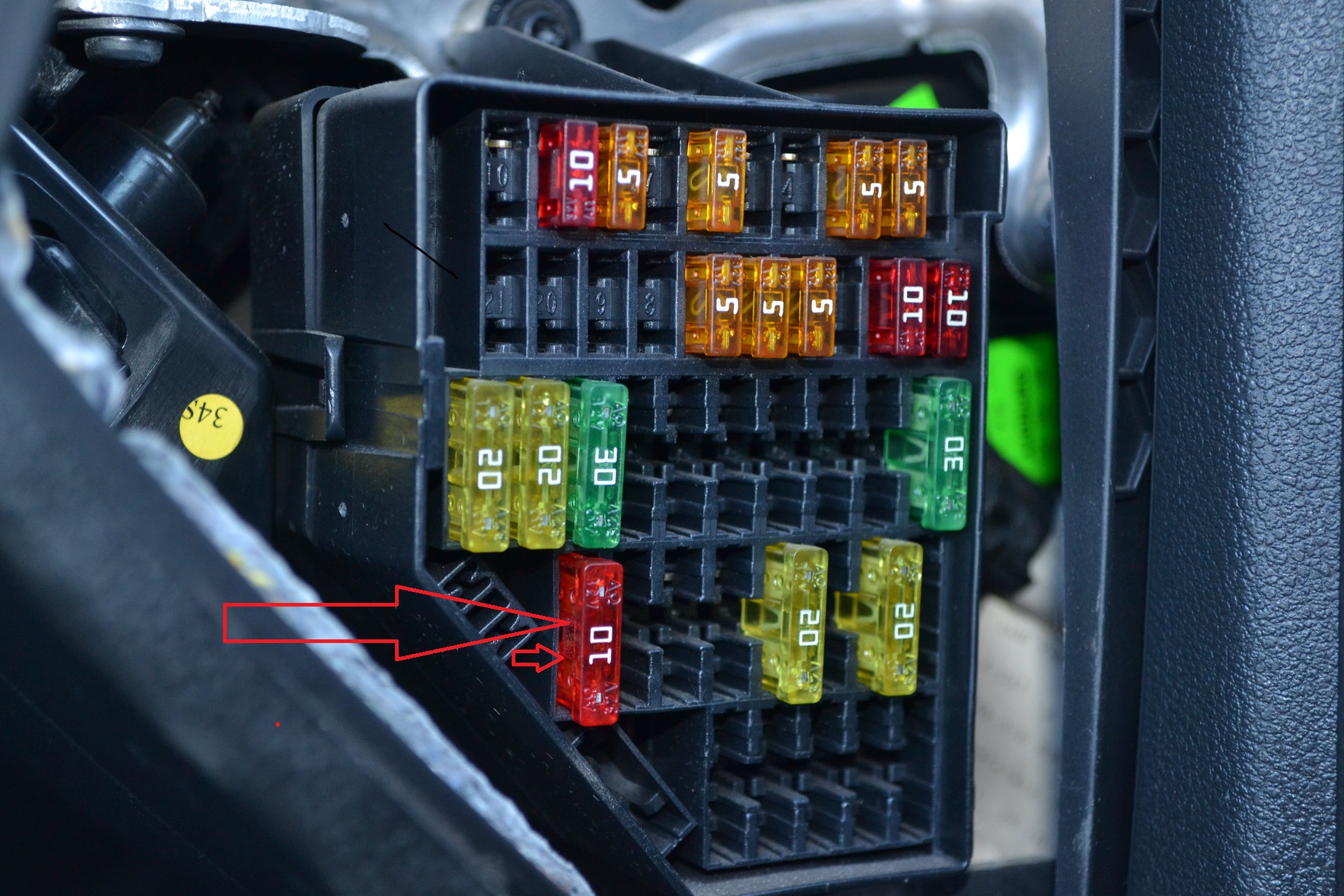

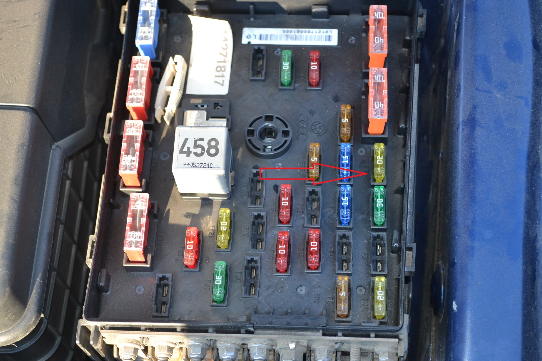

Проверил преды ...со стороны пассажира нашел сгоревший (вот на фото)
Прокатился ....не работает руль и нет абс. :(
Так же очень нужна схема предохранителей по всем блокам .... (скачал бы сам но инэт не айс0
Да чуть не забыл ....пред я менял но как только вкл. зажигания то пошел дым от него и он опять сгорает.
Я так понимаю после такого только в обрыв? :)
Еще нашел сгоревший пред вот здесь .... за что он отвечает не веда но после замены не сгорает .

на первой фото в моторном отсеке вынимай пред под номером 1 (отмечен на фото стрелкой)
Блок управления мультимедийной системы - J650-
и вставляй в третье гнездо которое пустое.
Высокочастотный​ звуковой​ сигнал​ - H2-
Низкочастотный​ звуковой​ сигнал - H7-
Блок управления бортовой сети -J519-
На второй фото пред 39 передняя панель со стороны переднего пассажира, до апреля 2008 года
Регулятор​ подогрева​ сиденья​ водителя -E94-2)
Регулятор​ подогрева​ сиденья​ переднего​ пассажира -E95-2)
Выключатель​ с​ регулятором​ обогрева​ заднего​ левого​ сиденья -E128-2)
Выключатель​ с​ регулятором​ обогрева​ заднего​ правого сиденья -E129-2)
Блок​ управления​ Climatronic - J255-
Блок управления климатической установки - J301-
Реле зарядки второй АКБ -J713-
Нагревательный​ резистор​ левого​ жиклера​ омывателя - Z20-
Нагревательный​ резистор​ правого​ жиклера​ омывателя - Z21

Спасибо что ответил !...только не совсем понял в какое гнездо вставлять :oops: тот что стрелкой указан ..ниже в пустое гнездо ?
Re: Нужна помощь электрика .
Сообщение aprimerov » 12 июн 2014, 21:49
slavik049 писал(а):aprimerov
в гнездо которое ниже там маркировка есть F3
расположение предов http://yadi.sk/d/SKH31jZRMQpSu

aprimerov писал(а):на первой фото в моторном отсеке вынимай пред под номером 1 (отмечен на фото стрелкой)Блок управления мультимедийной системы - J650- и вставляй в третье гнездо которое пустое.Высокочастотный​ звуковой​ сигнал​ - H2-Низкочастотный​ звуковой​ сигнал - H7-Блок управления бортовой сети -J519-На второй фото пред 39 передняя панель со стороны переднего пассажира, до апреля 2008 годаРегулятор​ подогрева​ сиденья​ водителя -E94-2)Регулятор​ подогрева​ сиденья​ переднего​ пассажира -E95-2)Выключатель​ с​ регулятором​ обогрева​ заднего​ левого​ сиденья -E128-2)Выключатель​ с​ регулятором​ обогрева​ заднего​ правого сиденья -E129-2)Блок​ управления​ Climatronic - J255-Блок управления климатической установки - J301-Реле зарядки второй АКБ -J713-Нагревательный​ резистор​ левого​ жиклера​ омывателя - Z20-Нагревательный​ резистор​ правого​ жиклера​ омывателя - Z21
Пока это не причем.
Отвалился абс и блок тормоза
Смотреть пред SD2 . Если целый то смотреть напругу с нижних губок уходящую( иголку к тестеру на изоленту, второй щуп на корпус)
Дальше будем разбираться. ;)

Сообщение slavik049 » 12 июн 2014, 22:07
aprimerov
На втором фото ....сгорает пред указанный стрелкой . :( не знаешь за что отвечает?

Сообщение aprimerov » 12 июн 2014, 22:16

Сообщение pashustic » 12 июн 2014, 22:42
slavik049 писал(а):Вот блок тормоза отвалился а ручник работает .Так и должно?
Если он в кане не определяется, то ,сча глянул по схеме. Именно он висит.ТАкже у тебя абс не определяется.
Верхний ряд пасс стороны. Второй справа.

Сообщение pashustic » 12 июн 2014, 22:48
А вообще
По абс : SB2 , SD2, SD17
по ручнику : SD2 управленческий , SC29, SC30- силовые( отпадают , так как ручник работает)

При постановке сигналов ....один оказался замкнутым :( после проверки )....в следствии чего сгорели 3 предохранителя.
под капотом ...и с пассажирской стороны(на фото указаны ) в следствии чего куча ошибок и потеря нервом ! Очконул я не по детски :D ...

Сообщение pashustic » 14 июн 2014, 14:01
slavik049 писал(а):При постановке сигналов ....один оказался замкнутым после проверки )....в следствии чего сгорели 3 предохранителя.под капотом ...и с пассажирской стороны(на фото указаны ) в следствии чего куча ошибок и потеря нервом ! Очконул я не по детски ...
slavik049 писал(а):следствии чего сгорели 3 предохранителя.
slavik049 писал(а):.не один блок не сгорел !
Бедный блок бортовой сети. Что он испытал :shock: Но сцуко живучий! ;)
Ответ на твою проблему был в втором моем посте. :)
