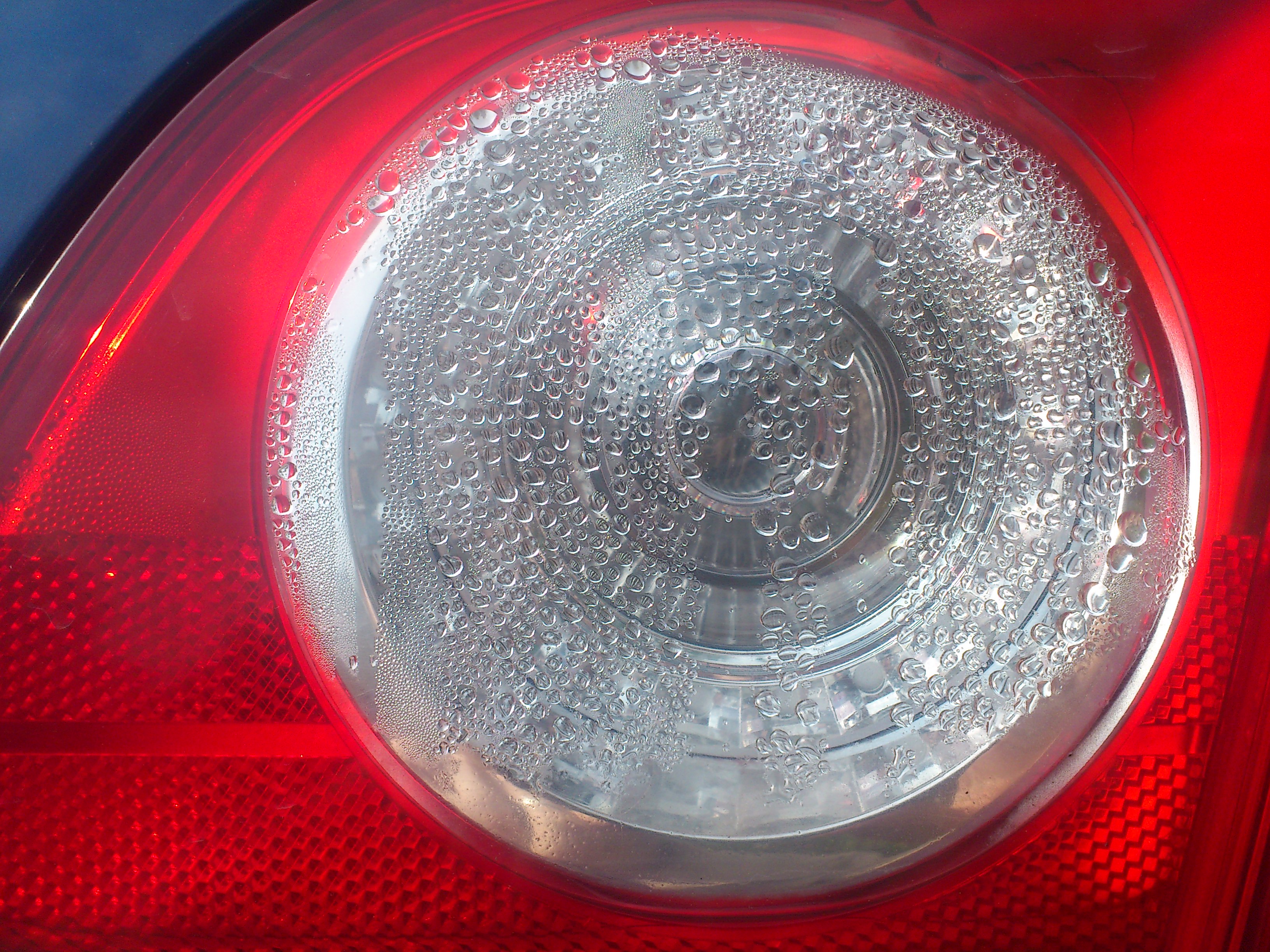

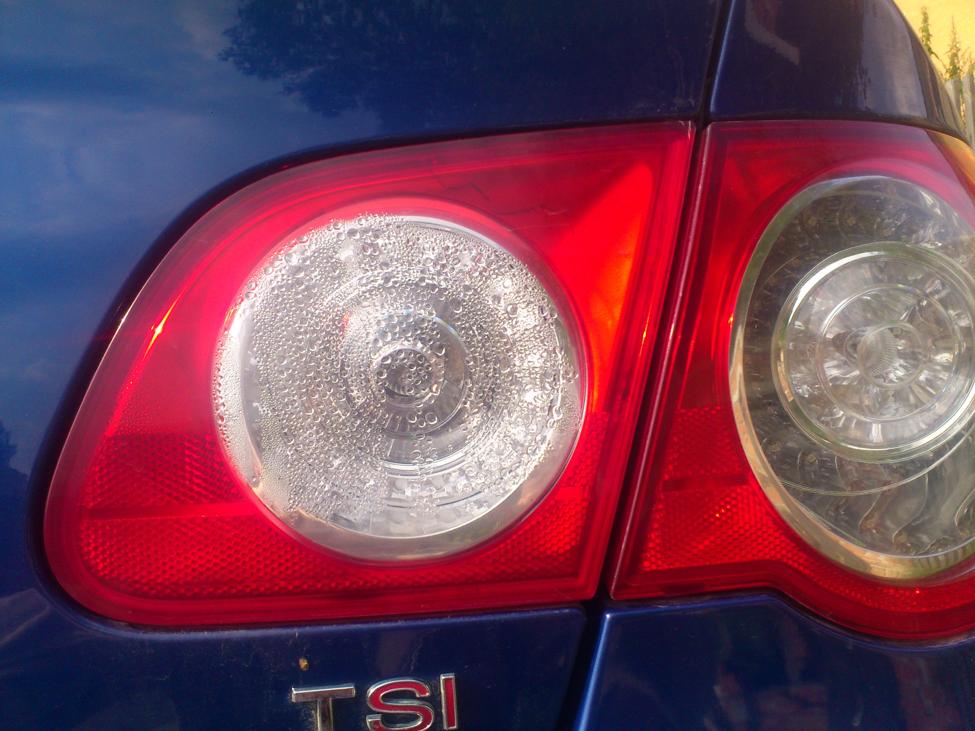

то ли недосмотрел при покупке авто..то ли сам хряснул крышкой багажника слишком сильно..
вобщем после дождя или автомойки запотевает слишком сильно фонарь заднего хода. даже прямо сказать выливается из него.

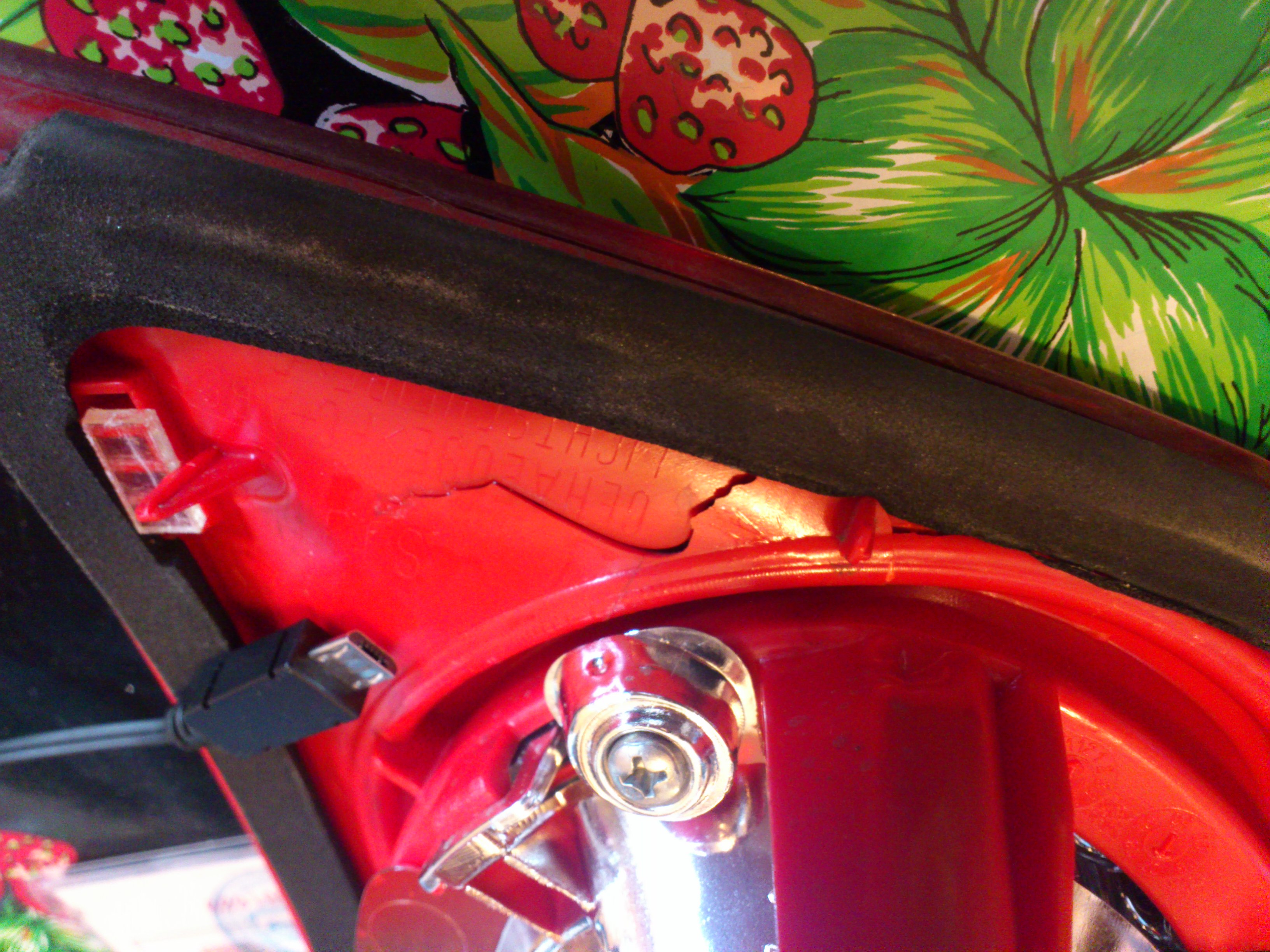

на фото видно трещину.
вытащил , собрался загерметизировать либо склеить/замазать трещину, посмотрим, что дома в кладовке найдется .. и вот решил камрадам чиркануть, спросить совета :)
лечим фонарь или с разбора заказываем ?

От такого количества воды хром растворится очень быстро. Хочешь спасти - суши и герметизируй.

Вскрыть..Высушить... Запаять трещину..Склеить... Все просто

блин.. запаять.. точно ! я чета не додумался.. извел пол-тюбика супер-клея, но помогло только там где не было большого промежутка в трещине ..
в итоге сантиметра 4 трещины герметиком силиконовым замазал, щас сохнет

залей селиконом! он любые "промежутки" заполнит и заклеит! а если надумаешь всё же покупать себе с разборки то маякни по поводу этого треснувшего, себе куплю ради белой середины и сделаю 2 задних хода!
