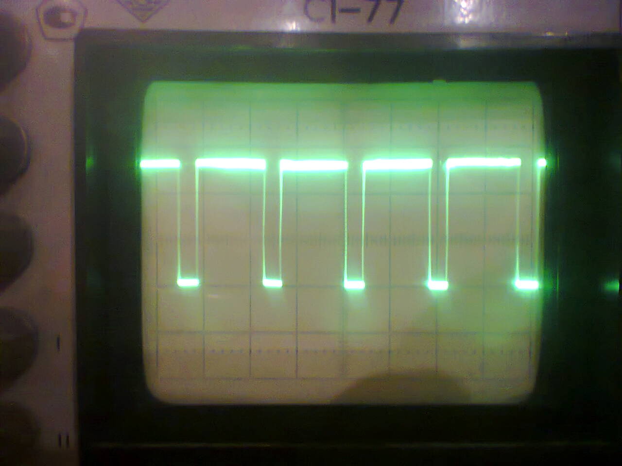

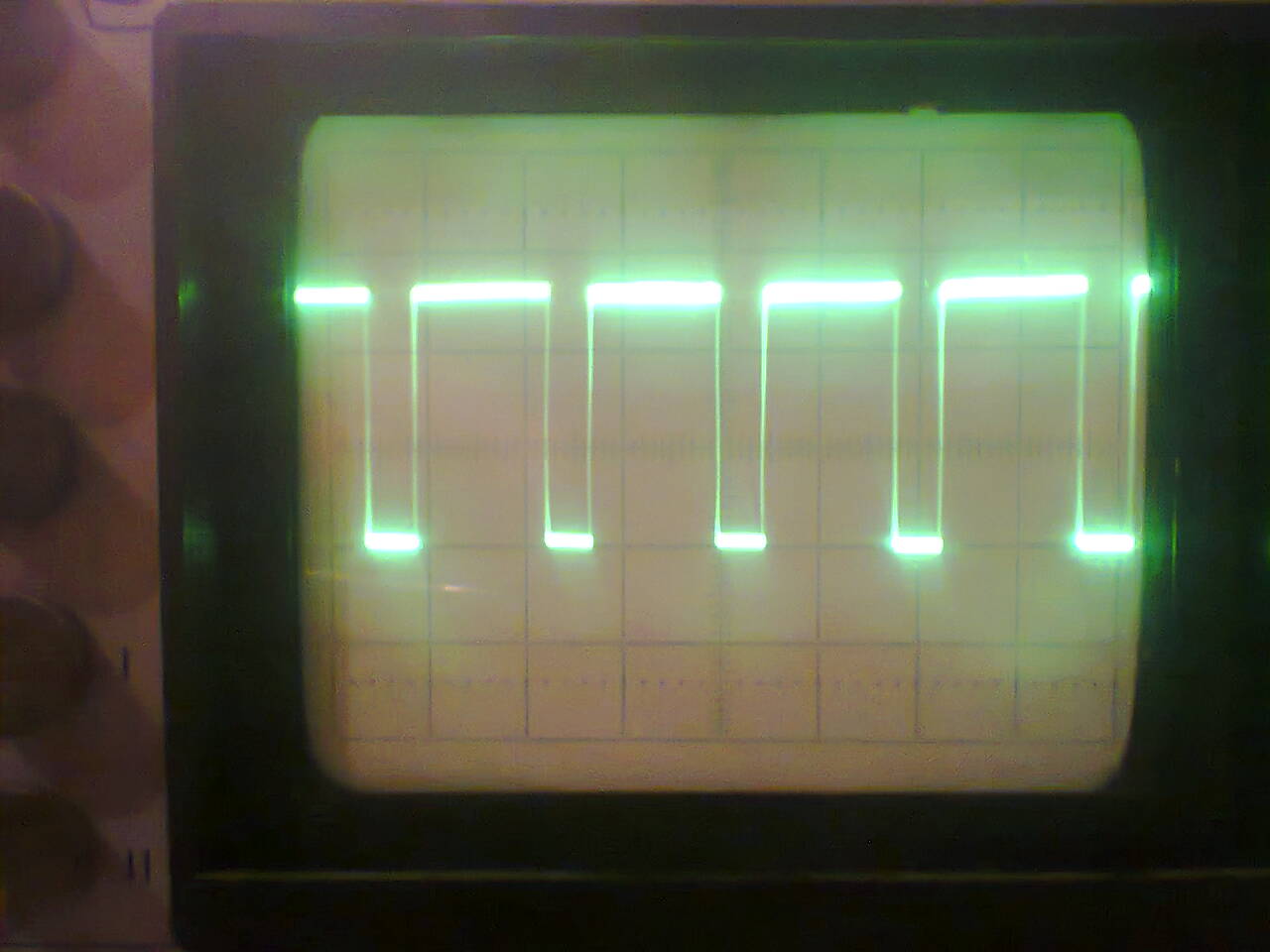

Управление осуществляется интеллектуальными ключами типа VN920SP для ближнего света и VND920 для дальнего и противотуманых фар.
Для лучшей наглядности был снят при помощи осциллографа ШИМ-сигнал (во вложении). Как видно из рисунков скважность составляет около 90% без дальнего света и около 80% с дальним.
ШИМ-сигнал габариты и ближний
ШИМ-сигнал габариты, ближний и дальний

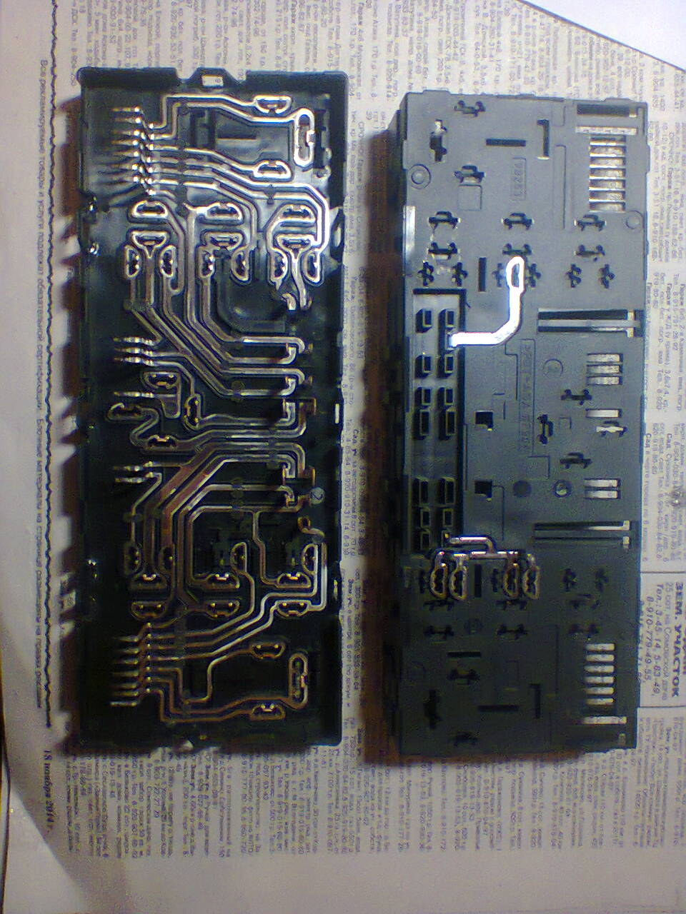

3. Сборка контактов в пластиковом боксе . Подгораний и повреждений не обнаружено. Плата управления выпаивалась полностью. На обратной ее стороне дефектов также нет.
Сборка контактов в боксе совместнос с блоком BCM
Обратил внимание на то, что при заводке двигателя в первые три секунды форма ШИМ-сигнала имеет прямую без иголок, затем появляются иголки, скважность уменьшается, а напряжении падает.
Возникает закономерный вопрос, а с чем это связано?

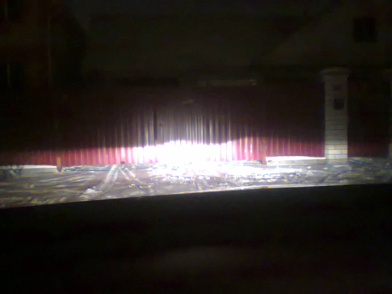

Итак, борьба со светом подошла к своему логическому завершению.
Ближний свет реализован лампочками "Маяк" за 70 руб. одна штука. Картинка прилагается.
Свет после мойки фар и настройки на стенде
Долгое время мне не давали покоя ключи и их управление. Изучил их алгоритм работы, схему.
Решил их выпаять, промыть контактную площадку под ними и заново впаять. Время ушло минут 30. Пайка у немцев шикарная.
Проверил еще раз плату на наличие трещин и непропаев под 4-х кратным увеличителем. Проблем не обнаружил.
Еще зачистил все контакты "массы" в моторном отсеке (нашел 6 или 7 штук), а также контакты на монтажной пластине блока предохранителей.
Собрал блок, вставил разъемы на место. Чудо случилось. Стало светить лучше. Шнурок ошибок не нашел.
Но появились и неисправности. Перестала гореть лампы передних левого поворота и габарита и заднего стоп-сигнала. Вот странность, что могло случиться?
При детальном осмотре было замечено, что некоторые пины в разъемах, как будто, не до конца вставлены.
Тонкой отверткой все исправил, проверку провел для всех пинов. Ошибки пропали вообще все.

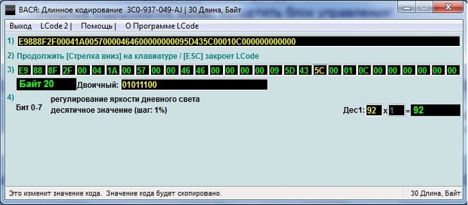

Сделал тест Васей, отбельного габаритов, ближнего, дальнего и ПТФ.
Пробовал менять тут
Все по прежнему.
Возможно ли сделать 100%?

Re: Низкое напряжение на лампочках в передних фарах
Сообщение Alemania » 26 дек 2014, 19:09
Это же ДРЛ 92 %...при включении в положение ближний, у меня значение 100 % если контролировать в измеряемых величинах

Вернемся к фаре. Свет стал лучше, но все еще не идеал.

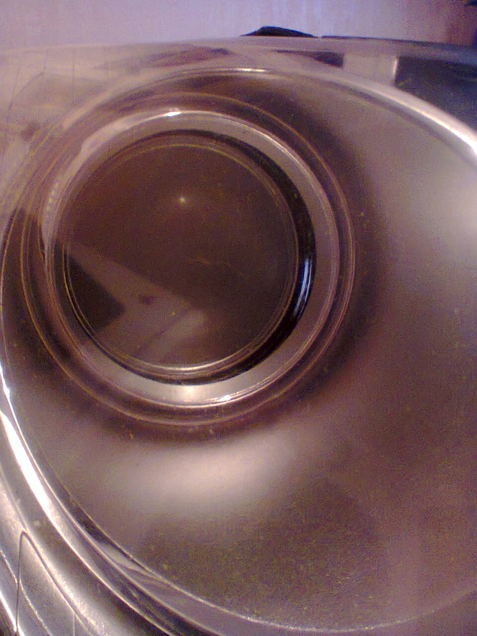

Прочитав много тем про мутные линзы, грязные внутри фары - решил их мыть, как здесь
До
Результат превзошел все ожидания. Линза как хрусталь, внутри никаких разводов.
Способ сушки: фару в коробку, в которой сделал отверстие, в него фен и вперед.
Для идеального высушивания потребовалось примерно 40 минут на фару.
Фен также направлял в отверстие фары для дальнего света.
В заключении хотелось выразить огромную благодарность pashustic за предоставленный блок.
Напряжения на выходе отличаются в несколько десятых, но это не проблема.
Сейчас свет отличный, даже корректором немного опустил линзу. Просматривается четкая полка если осветить какую-нибудь стену
На дороге также виден световой след. В основном весь свет в центре и немного подсвечиваются края.

Сообщение Negodyaev » 26 дек 2014, 19:13
Alemania писал(а):Это же ДРЛ 92 %...при включении в положение ближний, у меня значение 100 % если контролировать в измеряемых величинах
При скандинавском свете, что в качестве ДРЛ?

в качестве ДРЛ выбирается в других байтах...либо ПТФ либо Ближний .
Скандинавский ...Северо Американский ..отличие что при каком то не горят задние габариты, и при постановке на ручник не гаснет.
Что и как точно не помню...у меня включена комбинация Скандинавский + Сев Америка+ ДРЛ через ближний на 50% .
