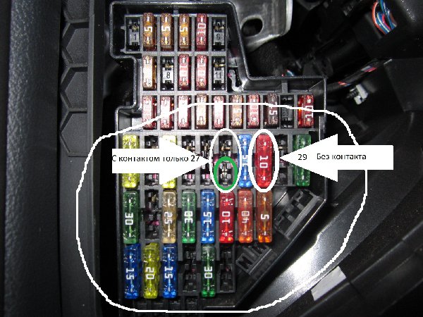

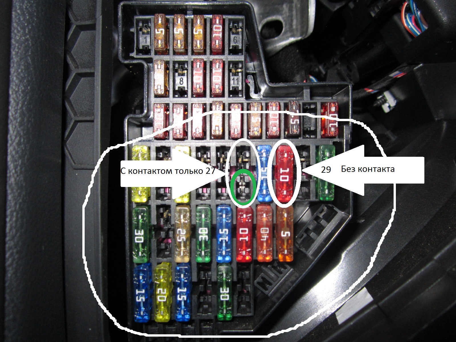

Сообщение Юра Криков » 14 апр 2014, 20:34
И так отписываюсь :
demainst писал(а):Найти недостающие предохранители легко, смотрим пустые гнезда, если видно два контакта - должен быть пред.
Так оно и есть.
У меня была почти такая же(ну или почти такая же ;) ) трабла как у топика .В кратце - методом тыка искал сгоревший пред(в темноте),перепутал,заглохл,я навтыкал во все пустые гнёзда преды,завёл и поехал ( Паш наверно помнишь,как я нам на форум попал :D ).Так вот,с тех пор я так и гонял,не заморачиваясь.Сегодня глянул и точно, мой колхоз (обведённые преды)держался только на верхних контактах :D , за исключением преда №27(Паш,как ты мне и писал,тудэм забомбил на 20 ампер) .Пару фоток кидаю :
А на этом фото даже видно,что нижние контакты только на 27 преде :
demainst , pashustic Парни спасиб,разЪяснили балбесу :D Теперь буду гонять как нормальный парень, с предами на штатных местах.

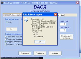

Сообщение алекс968 » 27 июн 2014, 07:13
Паша Вы как всегда в братском отношении к своим обязанностям и таким как Я, за это Вам многие комрады говорят спасибо и выражают респект, в том числе и Я. Эти слова мною выражены не ради лести, примите их.
Касаемо моей проблемы:
1. Машина работает без "чека", пока слава богам в норме.
2. Подключив шнурок - тест показал адаптер ГОТОВ, КАН - неготов. Лампочка на адаптере горит желтым цветом.
3. В ПК (ноуте) в диспетчере устройств показывает отсутствие драйвера на запоминающее устройство.
4. Переустановка программы ВАСЯ ДИАГНОСТ_11.11.2R ни к чему не привела.
5. Если я правильно понял - проблема с программным обеспечением самого шнурка или нет?

Re: Не заводится после проверки предохранителей!
Сообщение pashustic » 27 июн 2014, 09:07
алекс968 писал(а):2. Подключив шнурок - тест показал адаптер ГОТОВ, КАН - неготов. Лампочка на адаптере горит желтым цветом.
А раньше кан был готов?? Желтого цвета быть не может
Шнурок мой??
Если раньше кан был готов а сча не готов то дело в шнурке.
Если шнурок мой то седня его и поменяю. Буду в 14 возле ст. метро Купчино, в подземном паркинге Окей.
Звоните 89112507400 :)

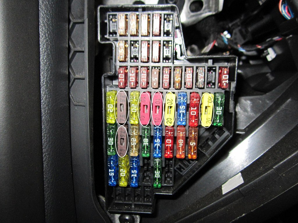

Сообщение Сеня 565 » 02 мар 2015, 17:42
Добрый день! Подскажите за что отвечает реле на третьем фото? Такая же фигня заведётся и глохнет, диагност говорит релушка не исправна.
