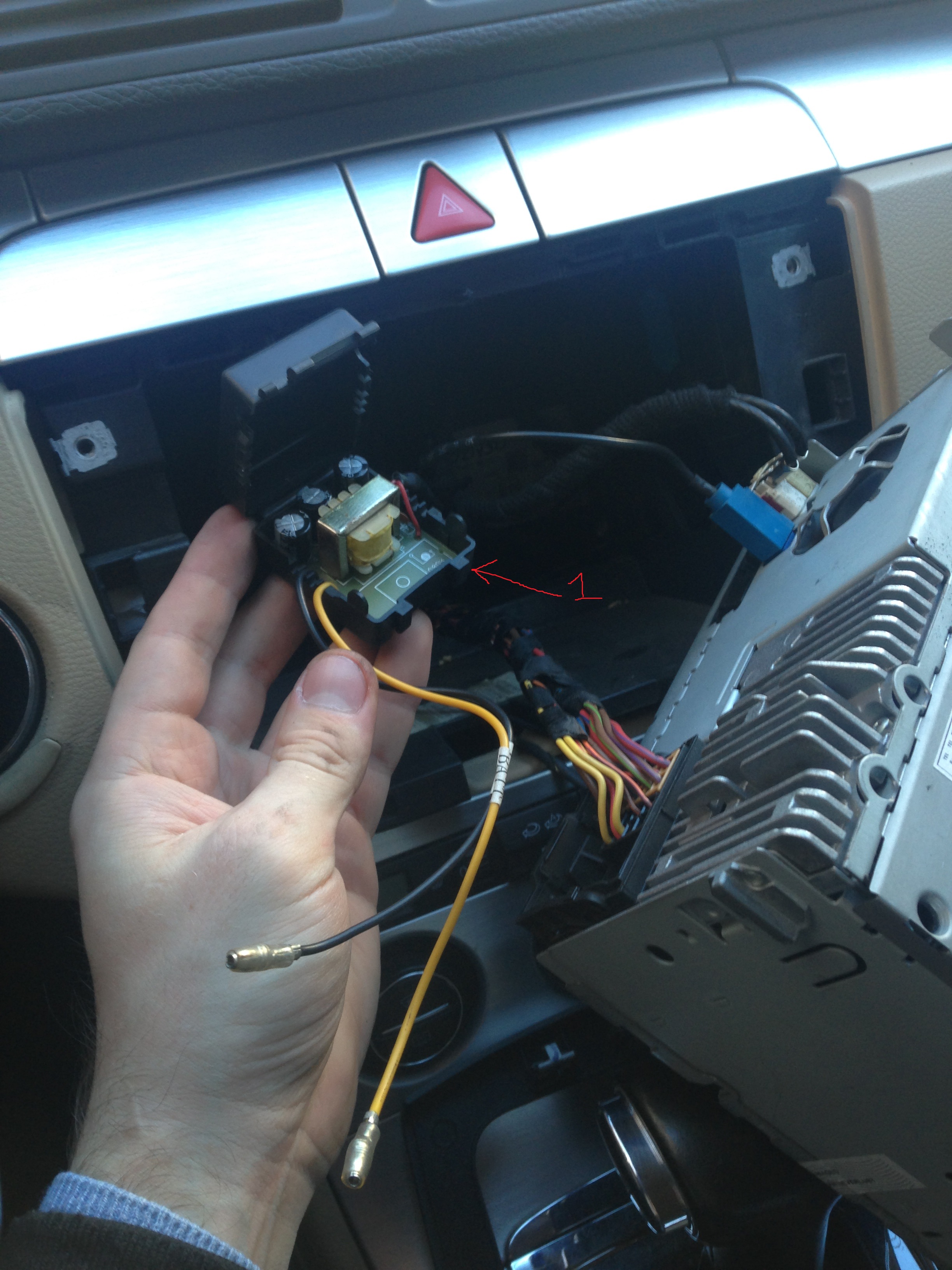

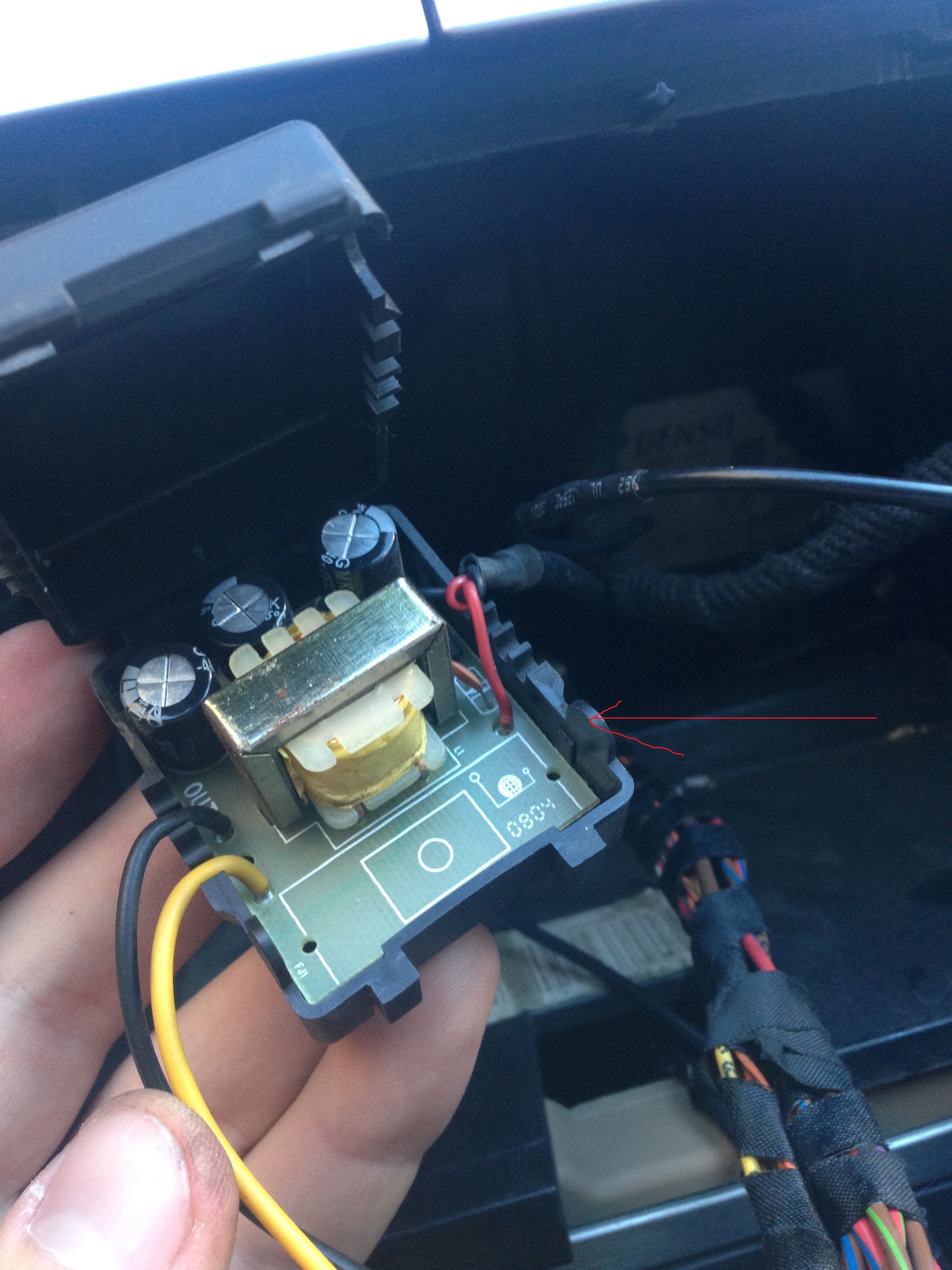

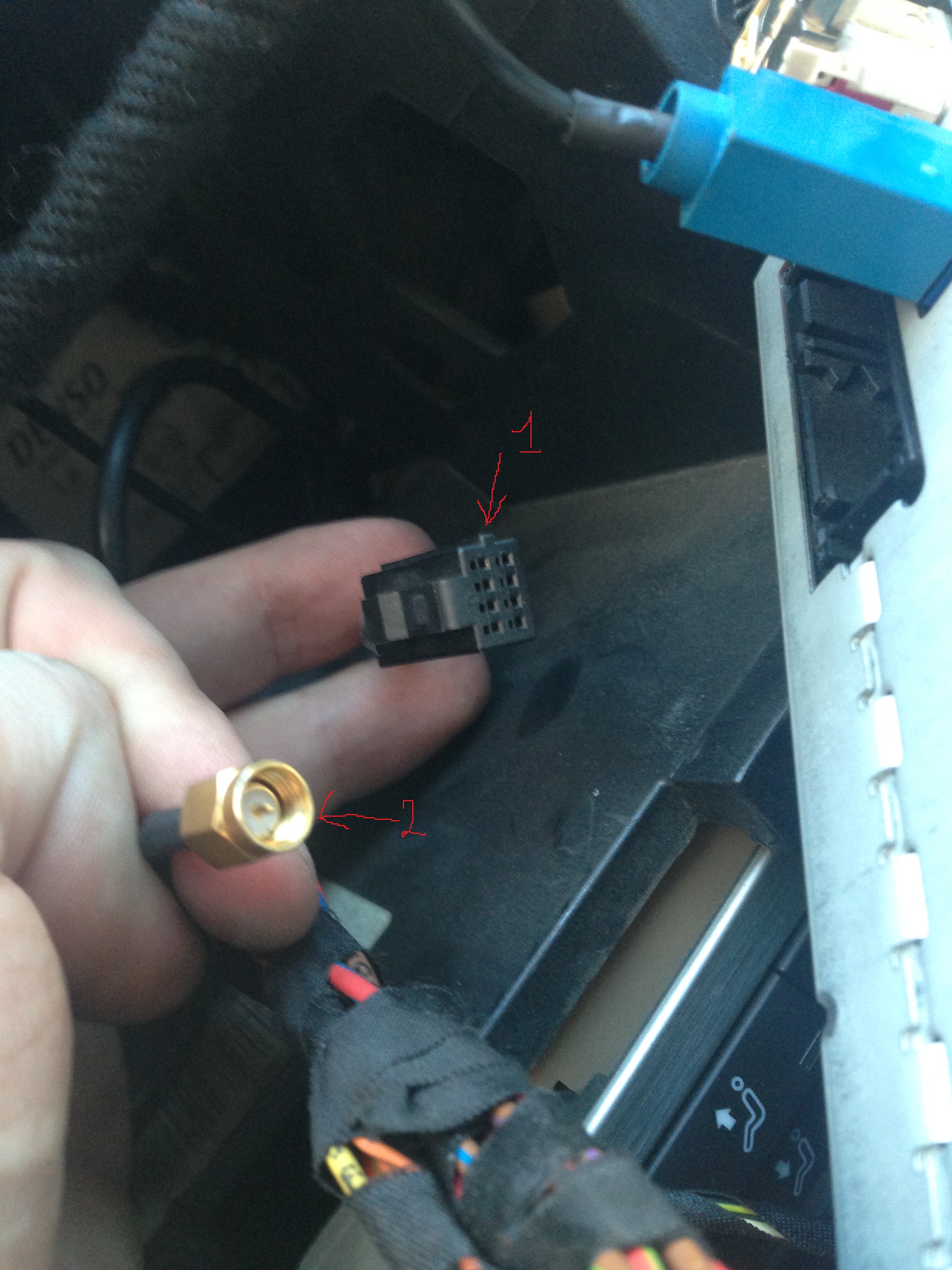

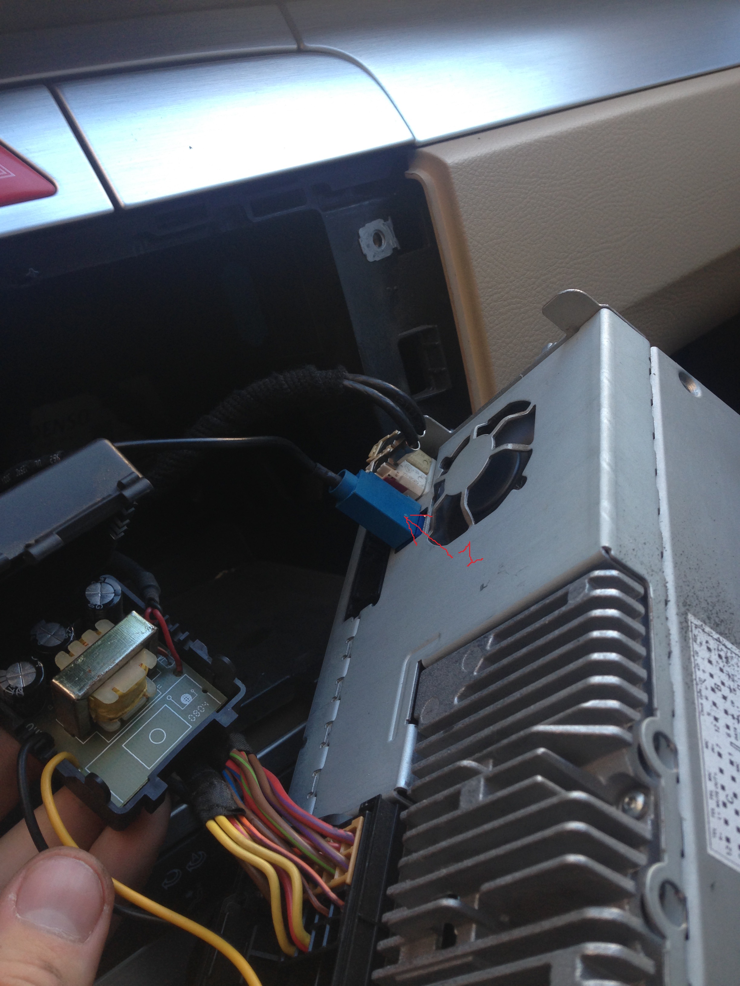

Здравствуйте!
Сегодня решил открутить магнитолу и посмотреть что там есть сзади, и вот на что наткнулся, фото загружены, может ли кто объяснить, что это за коробочка на фото 2 и 3 , и на фото 4 -2 штекера которые не вставлены и болтаются для чего они, фото 1 - за что отвечает синий штекер ??? :) :?:

На фото 1 синий разъем это GPS антенна,черный штекер больше похож на разъем под AUX,но могу и ошибаться.По коробочке даже не скажу,возможно была подключена когда то нештатная камера заднего вида.У меня была когда то такая камера и была похожая коробочка

Это остатки от китайской магнитолы. Желтый это jps антенна черный скорее всего питание, коробочка хз что это. Демонтировать и выкинуть однозначно все эти сопли :)

Черная коробка-обычный фильтр питания. Гасит импульсные помехи при заведённом двигателе.В путных магнитолах уже встроен. Если ставить ничего не будешь,вырезай .

Судя по наличию золотистого разъема на первом фото, раньше стояла не оригинальная навигация, очевидно китаец какой-то.
Видимо сильно "радовала" :lol: предыдущего владельца, что он не выдержал и потратился таки на РНС.
Черный штекер тоже какая-то приблуда от нештатной магнитолы.
Фильтр питания повредить не должен, но и смысла в нем нет.
Смело удаляй все что сможешь.
