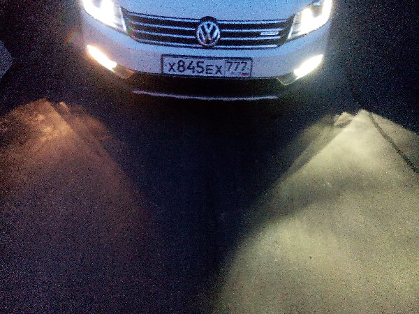

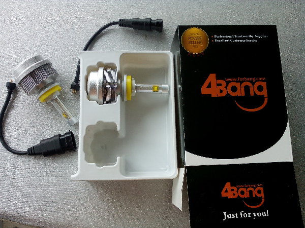

Это зависит от мощности потребляемой светодиодной лампой. Я поставил себе и в ПТФ и в боковой свет светодиодные лампы. Но только в Б7, у меня там цоколи Н8. 30Вт - никаких обманок не надо.
Такие полойдут и в туманки Б6 под цоколь Н11 (линзованные ДЕПО, к примеру). В боковой свет Б6 нужны лампы под цоколь Н7, такие можно найти, но те которые достойно светят (я думаю те которые только светятся, но ничего не освещают тут никому не интересны :) ), имеют приличных размеров радиатор, а то и с вентилятором) - соответсвенно без некоторой доработки задней части фары и крышки не поместятся.
На фото хорошо видно разницу между диодной лампой и галогенкой - я доволен 8-) , не смотря на немаленькую цену.

Примерно такие. Это ссылка на аукцион - 50 баксов это стартовая цена была - товар продан, другие продавцы просят больше.
Свои здесь брал:
http://ru.aliexpress.com/item/2x-H8-720 ... 20130.html

Почему 30? Мощнее не нашел :lol: Да и 30 Вт для диода это больше, чем дохера! Не надо путать с Ваттами для галогенки. Потребляемая мощность ведь не самоцель, наc же свет интересует. А КПД диода значительно выше.
Мощность нас затрагивает лишь по той причине, что блок бортсети настроен на контроль ламп накаливания.
