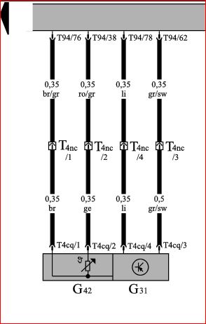

Провода все проверил(под лобовым от ЭБУ и под воздуханом),прозвонил по этой схеме.Везде сухо ,чисто и все прозванивается.

Вот по этой схеме звонил
Схема

Проблема решена.Дело оказалось в проводке.Распиновали фишки эбу и на датчике,кинули новые провода на прямую( временно) .Чуть не заменил актуатор и эбу ))).
Спасибо всем кто откликнулся и помогал в устранении.
