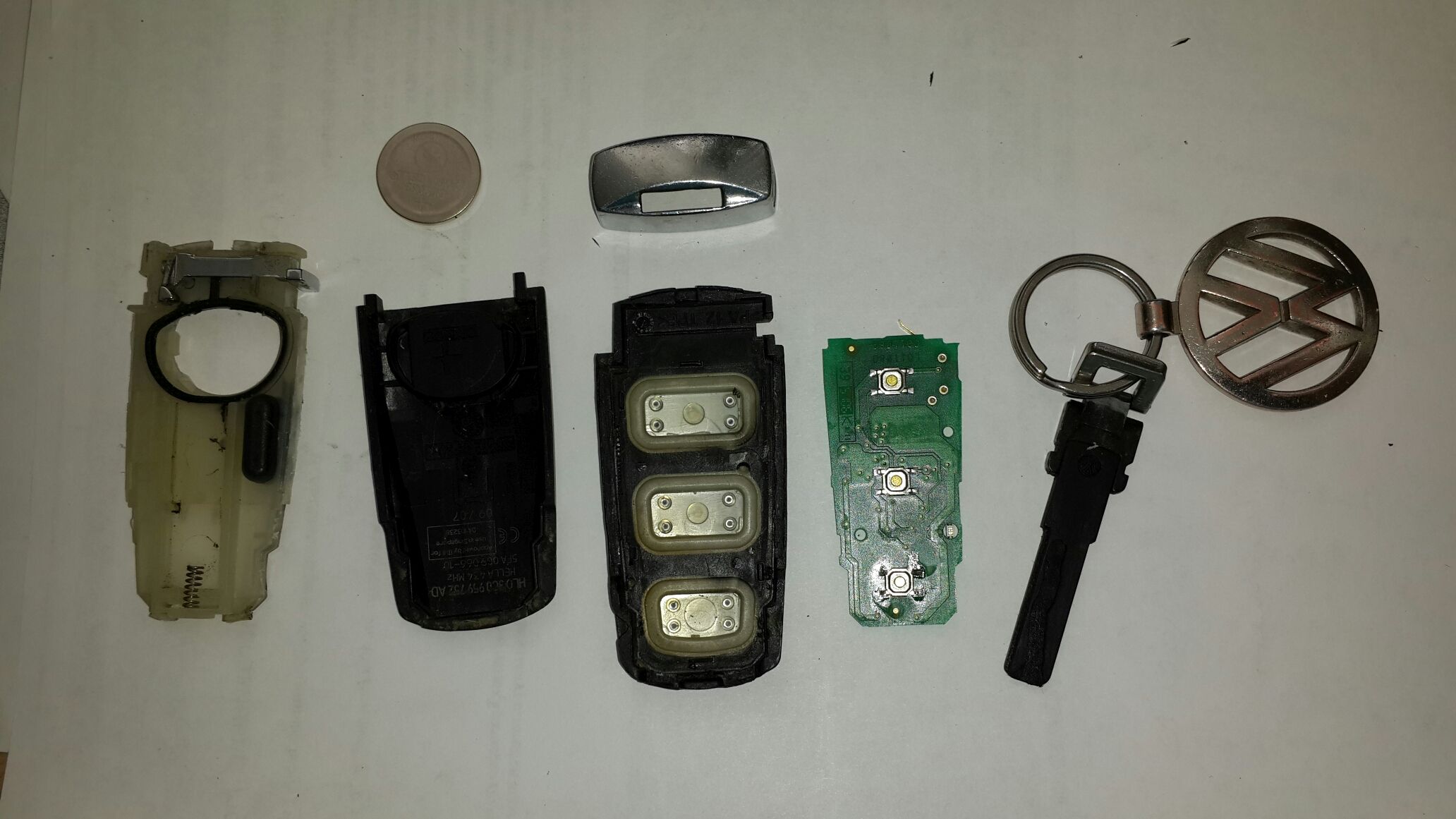

Сообщение Chagi » 24 июн 2015, 14:43
Перестала работать 1 кнопка ключа - закрытие и постановка на сигнализацию. Похоже умер микрик в кнопке.
Если я правильно понял, то ключи не разборные.
Какой вариант починки этого добра?
Можно найти пустую болванку?
Чтобы купить донора, расковырять их оба, потом взять рабочую плату, вставить в нее свой чип, поставить все это в новую болванку, склеить и привязать если нужно.
Или кто то уже умеет их аккуратно расклеивать и чинить? Ну или еще способ парни?
Вариант замены нового ключа у Автоганзы стоит 12182руб ключ, ждать 21 день и 4000р прошивка… Пока не охота)
Passat B6, 1.8TSI, МКПП, Comfortline, Shadow Blue
Chagi
Сообщения: 127
Зарегистрирован: 06 июн 2012, 13:06
Откуда: МО, г.Раменское
Re: Подскажите как разобрать ключ замка зажигания?
Сообщение pashustic » 24 июн 2015, 14:45
Chagi
Купи бу ключ и переставь свой транспондер
Сообщение Chagi » 24 июн 2015, 15:14
pashustic писал(а):Chagi
Транспондер это сам чип (такая как пилюля черная, на фото выше есть) ?? Если да, то нужно расковыривать оба ключа полюбому и потом собирать один?
Или я не понял что именно переставить.
И нужно получить полноценный работающий ключ как был
Chagi
Сообщения: 127
Сообщение pashustic » 24 июн 2015, 15:21
Chagi
да..именно эту черненькую колбу

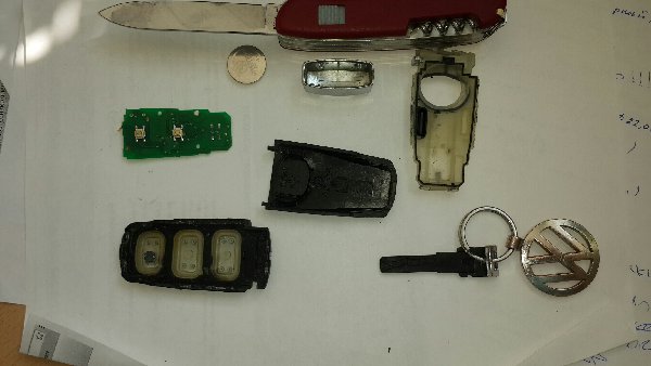

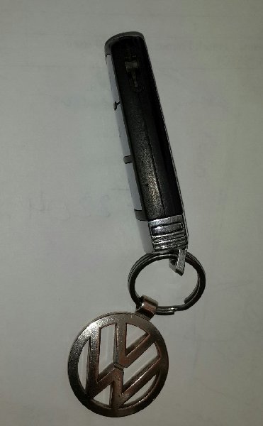

Сообщение sp-slon » 17 июл 2015, 10:30
Тоже перестала работать кнопка на закрытие
вскрытие показало отвалился микрик
B6 2,0 TDI BMP 2007
sp-slon
Сообщения: 64
Зарегистрирован: 11 мар 2012, 14:01
Откуда: Железнодорожный
Сообщение sp-slon » 17 июл 2015, 10:36
микрик припояли и все заработало
B6 2,0 TDI BMP 2007
sp-slon
Сообщения: 64
Сообщение sp-slon » 17 июл 2015, 10:45
Ключ собрал следов вскрытия незаметно
B6 2,0 TDI BMP 2007
sp-slon
Сообщения: 64

Сообщение Ваген86 » 14 окт 2015, 09:45
Привет всем!
Живу на севере.
Очень не удобно, что у авто 2 ключа.
Один из них лежит в обходчике иммобилайзера, второй в кармане.
Так как в моей семье 2 водителя, которые забывают передавать ключ друг другу.
хочу достать второй ключ из обходчика, вытащить из него чип и оставить где-нибудь возле замка изнутри панели.
Вопрос:
1.будет ли заводиться авто с "пустого" ключа?
2. будет ли заводиться авто с ключа в котором есть чип?
3. будет ли заводится авто с автозапуска (у меня не стоит сигналка, а стоит GSM модуль и модуль автозапуска)?
P.S. про безопасность авто с лежащим в нем чипом прошу не пинать....)))
VW PASSAT, 2.0, FSI, 2007
Ваген86
Сообщения: 10
Зарегистрирован: 16 сен 2015, 09:45
Откуда: ХМАО-Югра
Сообщение demainst » 14 окт 2015, 11:00
Ваген86 писал(а):Привет всем!
Живу на севере.
Вопрос:
Будет. Для обхода имобилайзера нужна только колбочка-чип (фото выше), плата с батарейкой нужна для дистанционного управления замками дверей и сигнализацией, а корпус ключа выполняет роль кнопки в замке зажигания (нажимает на три микрика внутри замка).
Т.е. ключ можно разобрать на три части и каждая будет выполнять свою роль. Ну и четвертая часть - аварийный ключ.
