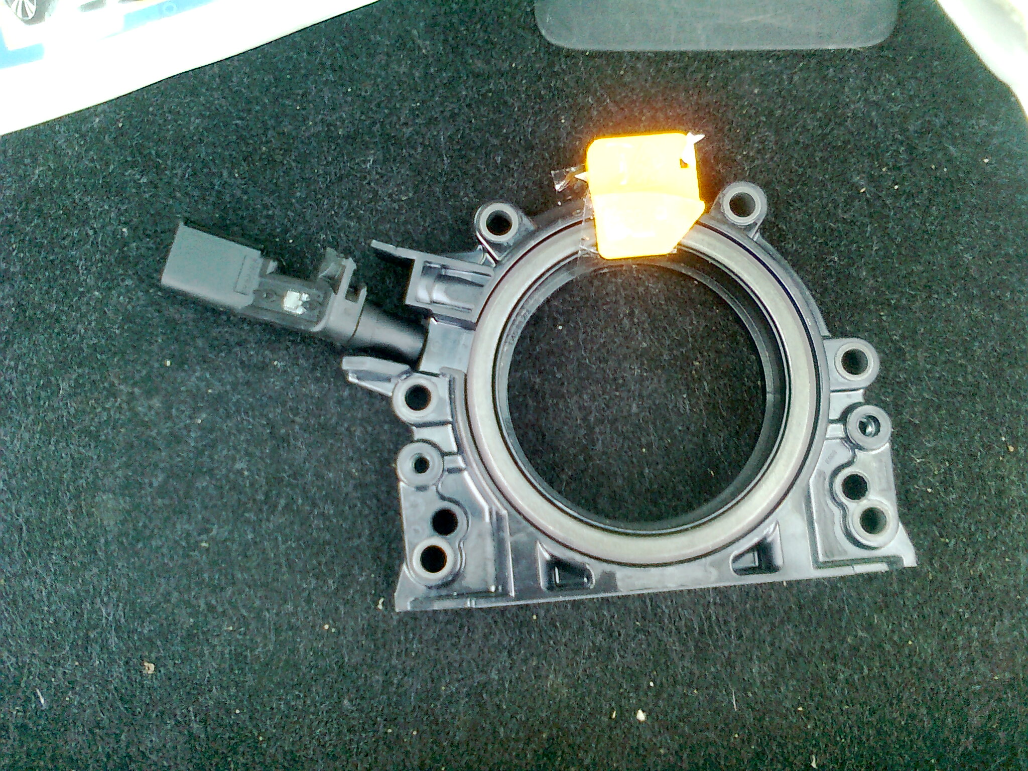

фольксваген пассат 2008 год горит ошибка G28 датчик коленвала прошу помощи где стоит этот датчик и его номер VIN WVWZZZ3CZ9P064198

Рассказываю по BMP.
Надо слить масло и антифриз, потом снять держатель масляного фильтра и снять мешающиеся патрубки, тогда и появится доступ к датчику.
Под лазить лучше снизу, датчик сидит на одном болту под шестигранник 5-6, не помню.
Если вдруг замена датчика не поможет, то надо менять Сальник.
Объясню почему,
1. на сальнике ,из мне неизвестного материала ободок, в нём отверстие, с него он и читает обороты.
2.Сальник потёк и соответственно масло засрало датчик.
Замена сальника на сервисах будет где то 6,000-8,000.(Снимается коробка)
Если сам с Нерезиновой, мотор БМП, то я мог бы подъехать.
У меня и сальники есть, датчик 2 дня заказ от 2,000-2,500 стоит, сальник 2,500.

У меня была такая же проблема.
Была спародическая ошибка датчика коленвала. Замена датчика привела к тому, что ошибка поменялась на "обрыв в цепи датчика коленвала"
Помогла талько замена магнитного кольца. На нем был масляный 5алет, который, возможно, мешал работе.
