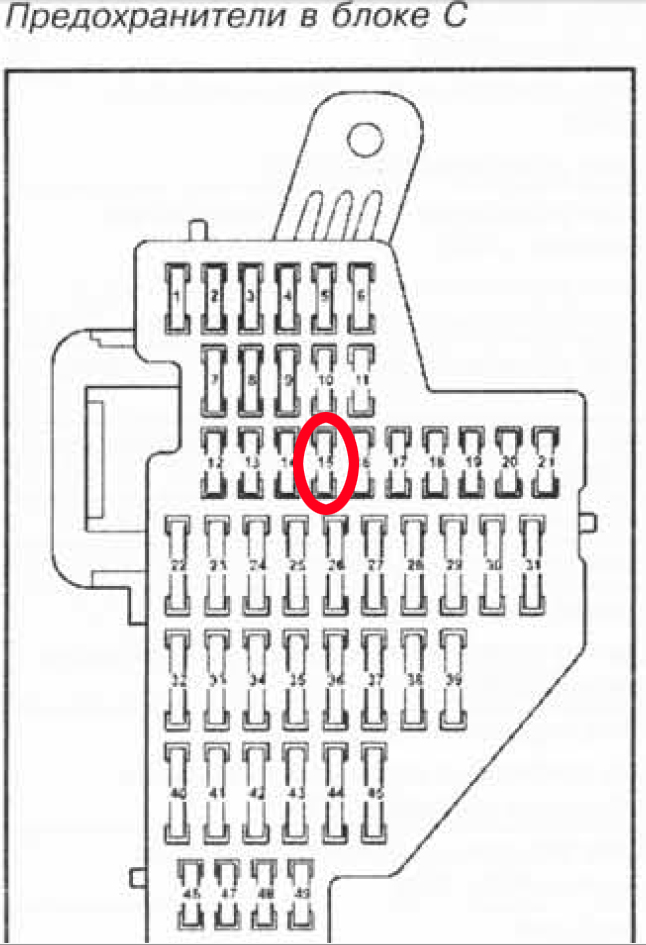

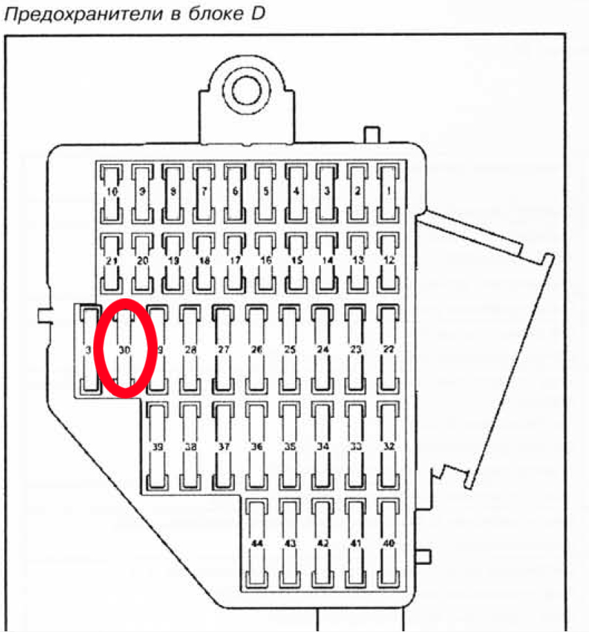

Форумчане, беда, помогайте, вся надежда на вас. Не могу понять где утечка с аккумулятора.
Утекает ток примерно в 0,1 ампера с 4х предохранителей, и в чем они связаны? схемы в приложении.
Из блока "B" утекают предохранители под номером F12, F15 по 5ампер каждый. F12 судя по схеме - телефон. F15 - не нашел
Из блока "С" предохранитель номер 15 - 10 амперный - блок управления подачей напряжения (30g), J519
Из блока "D" предохранитель номер 30 - 20 ампер - блок управления стояночным тормозом (J540)

Так это первые 40 минут наверное.. А 15й посмотрите. Перемычки нет на него?

1gdm писал(а):Так это первые 40 минут наверное.. А 15й посмотрите. Перемычки нет на него?
Всмысле перемычки? Предохранители все целые
