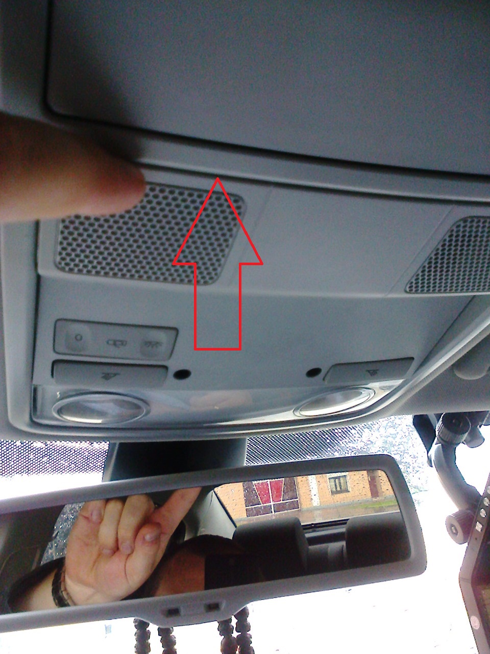

Сообщение Realllniy » 07 фев 2016, 13:54
demainst писал(а):
WVWZZZ3CZ6P169855 писал(а):Привет Друзья!
Имею Б6 2006 года. Владею полгода поэтому не во всё ещё вникал.
Суть вопроса: перегорели лампочки в салоне - одна на центральной верхней консоли слева для освещения со стороны водителя и другая в освещении зеркала в солнцезащитном козырьке пассажира.
Как поменять их самому, чтобы ничего не сломать. Или как до них добраться???
За раннее благодарю за помощь!
Если лампочка внутри козырька, а не в потолке, то никак - козырек неразборный.
Если в потолке - поддеваем плоской отверткой со стороны двери и снимаем плафон, отсоединяем его (для удобства и безопасности) и меняем лампочку.
Центральный плафон снимается так: открываем крышечку с отверстиями для микрофона (поддеть можно ножом со стороны салона). Под ней два самореза (торкс Т10), откручиваем и снимаем плафон. Поворачивам патрон, вынимаем его и меняем лампочку.
Все верно, только лишь дополню: на фото показал куда лезть (я поддевал обычной пластмассвовой карточкой).
И торкс не на 10, а на 15. По крайней мере у меня.
Удачи!
Удачи!
