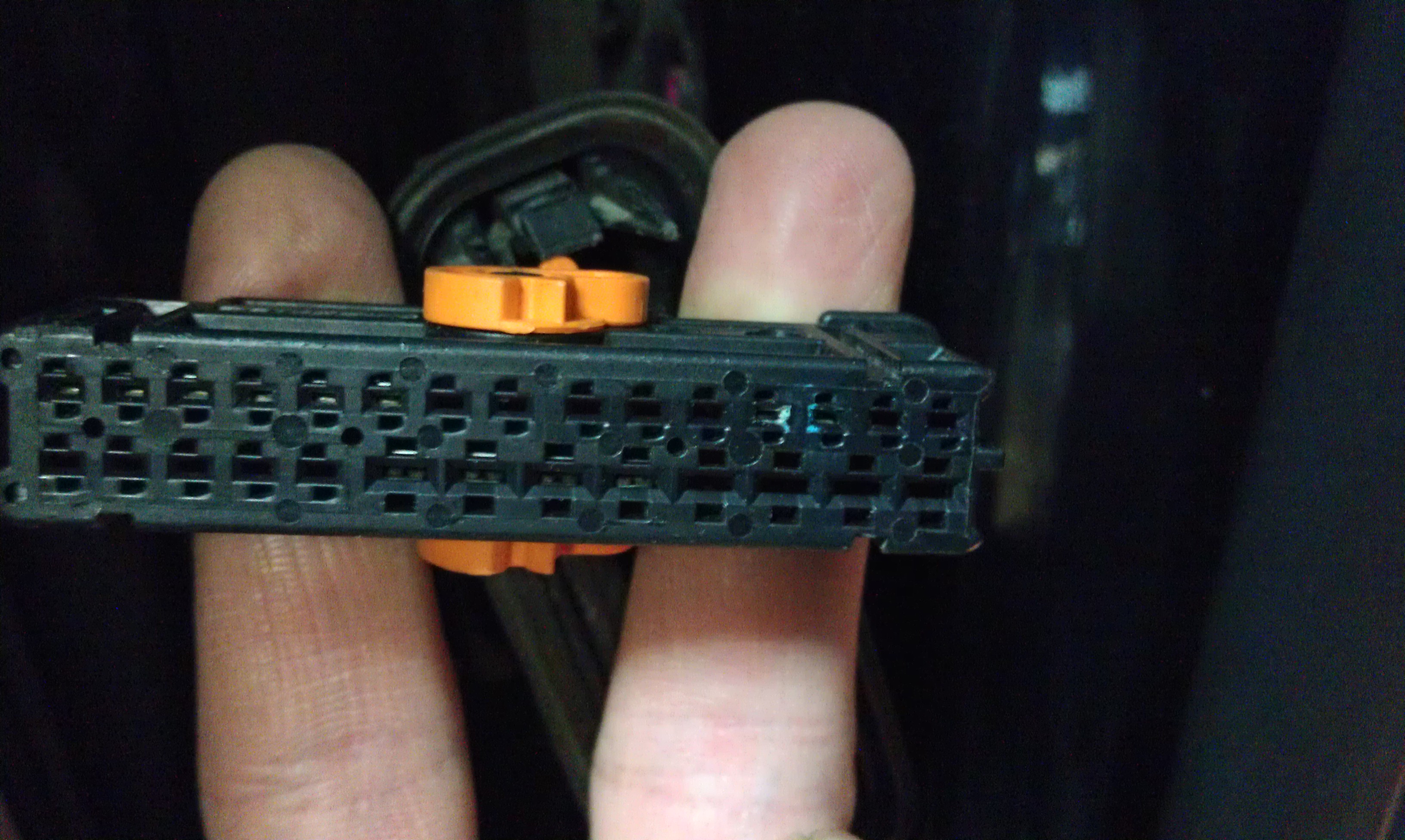

Сообщение Женя 51 » 08 апр 2016, 12:48
Было тоже самое, только на водительской двери.
Вот сам разъём...
Четко видно окисление двух контактов...
Интересно, почему окисляются у всех именно контакты датчиков подушек ??

Сообщение Юра Криков » 08 апр 2016, 17:12
Женя 51 писал(а):Интересно, почему окисляются у всех именно контакты датчиков подушек
Не всегда ;) Куда водица попадает там и окись.
