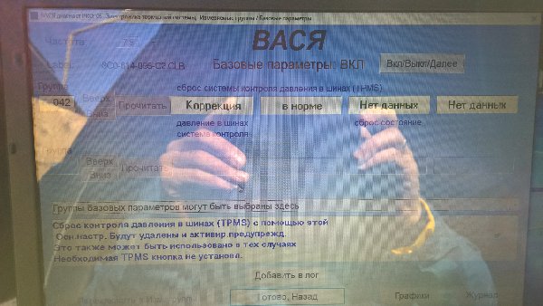

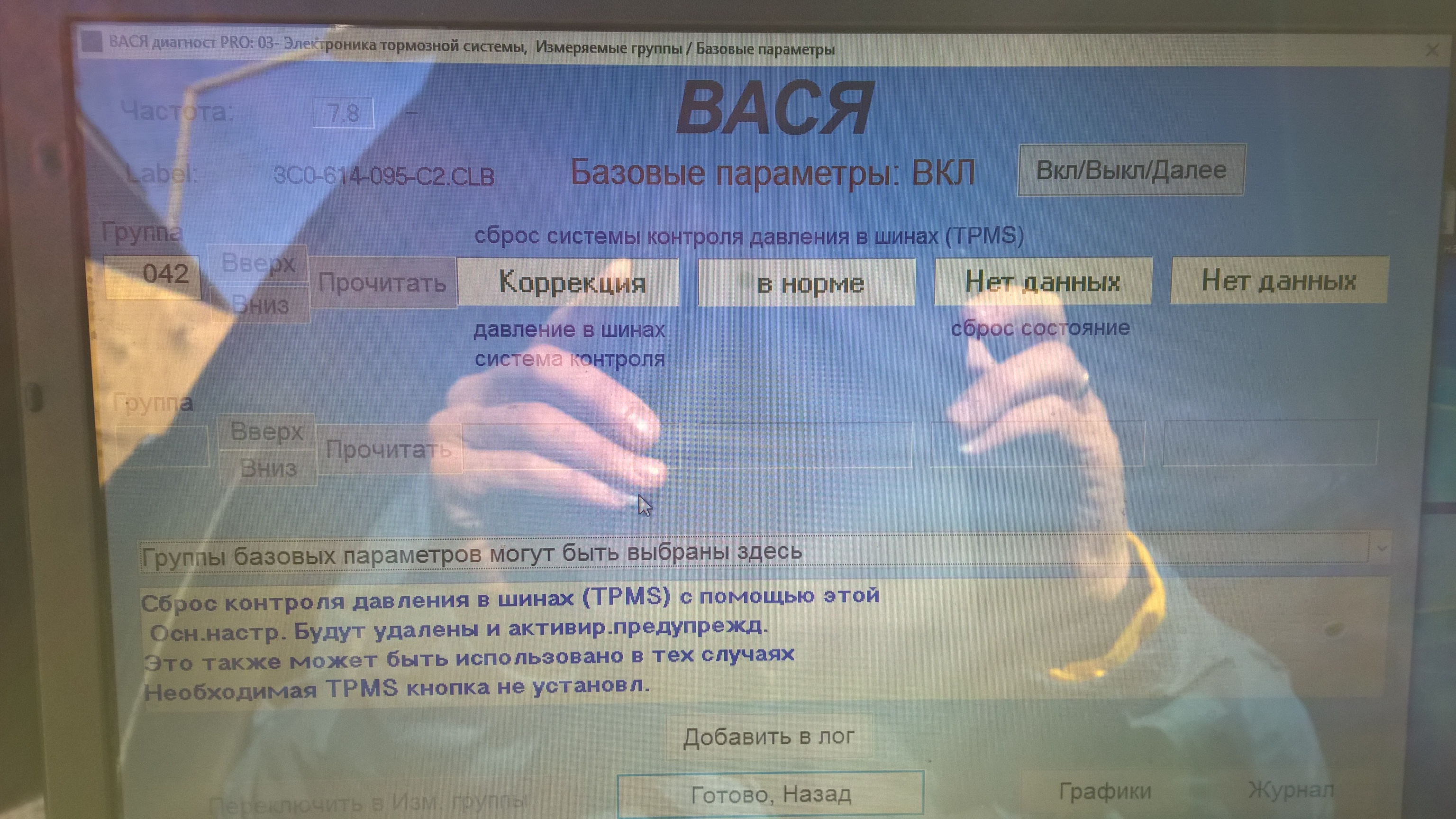

Re: Проблема с давлением в шинах.
Сообщение Владимир vbg » 31 авг 2016, 10:13
Alemania писал(а):
Владимир vbg писал(а):можно подробнее. как сброс сделать? где рыть васей?
3 блок - базовые параметры-TPMS reset
Вот на этом экране у меня пишет label не найден , и группы базовых параметров не высвечиваются!

Сообщение Daniliv » 31 авг 2016, 10:28
Чет не пойму группа 42 открывается???
Сообщение Владимир vbg » 31 авг 2016, 11:06
Daniliv писал(а):Чет не пойму группа 42 открывается???
Открывается но похоже не видит блок абс.
Владимир vbg
Сообщения: 29
Зарегистрирован: 28 авг 2016, 19:00
Сообщение Daniliv » 31 авг 2016, 11:44
Как он не видит ABS если 3 блок открывается???
В 3 блоке в базовых параметрах в ручную забиваем 042.
При условии, что система активирована.

Сообщение Владимир vbg » 31 авг 2016, 12:13
Daniliv писал(а):Как он не видит ABS если 3 блок открывается???
Пойду сейчас играться.
Сообщение Alemania » 31 авг 2016, 13:13
Оригинал
Tire Pressure Monitoring System Reset
Prerequisites:
Ignition ON
[Select]
[03 - Brake Electronics]
[Basic Settings - 04]
Group 042
[Go!]
Activate the Basic Setting.
[ON/OFF/Next]
[Done, Go Back]
[Close Controller, Go Back - 06]
The Tire Pressure Monitoring Lamp (K220) should blink.
Now check the Tire Pressure and correct it if necessary.
Press and Hold the Tire Pressure Monitoring Button (E492) AND the ABS/ESP Button (E256) for 2 Seconds.
A short Tone should sound after pressing/holding these buttons for 2 Seconds and the blinking should change to a permanent lit Tire Pressure Monitoring Lamp (K220).
The Reset is now done and as soon as you let the buttons go the Tire Pressure Monitoring Lamp (K220) should go OFF.
Перевод
Сброс системы контроля давления в шинах
Зажигание включено
Выбор -> 3 блок -> Базовые установки (параметры)
Группа 42 (или вбить в окошко 042)
Прочитать
Запустить базовые установки нажав кнопку ON\OFF\NEXT
Нажать Выполнено
Закрыть контроллер
Лампочка К220 контроля давления в шинах должна начать моргать.
Проверить давление в шинах и при необходимости довести о нужного значения.
Нажать и удерживать кнопку SET и кнопку ESP OFF две секунды (примечание: не знаю зачем две кнопки жать, у меня было достаточно и одной кнопки SET)
После 2 секунд удержания кнопок должен прозвучать короткий звуковой сигнал и мигающая лампочка контроля должна загореться постоянно.
Сброс выполнен и как только вы отпустите удерживаемые кнопки , лампочка должна погаснуть.
Сообщения: 4391
Сообщение Владимир vbg » 31 авг 2016, 15:20
Прописал в 3 блоке 042, все заработало. За одно убрал ошибку 01309. Спасибо за помощь.
