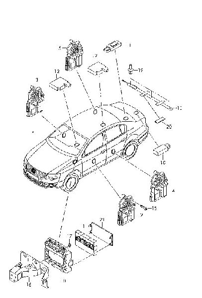

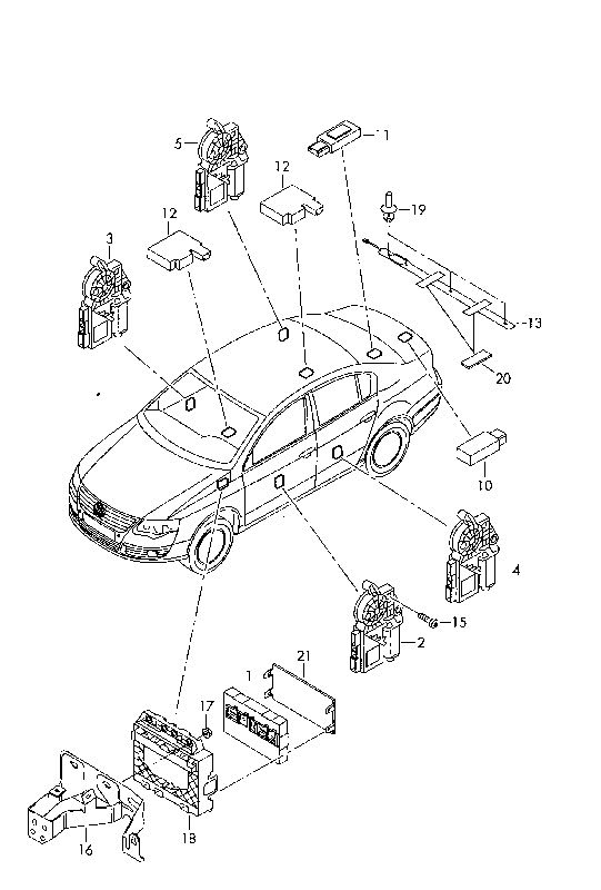

По схеме выдаёт вот эти номера по моей машине:
Эл.двигатель стеклоподъёмника
***зак.только с код. цвета ***
F >> 3C-7P000 720*
F >> 3C-7E010 750*
VAG 1K0 959 701 L
VAG 1K0 959 701 L 037
VAG 1K0 959 701 L 038
Цена между ...L037 и ...L038 почти в 13.000 руб.
В чём их отличие, подскажите?
