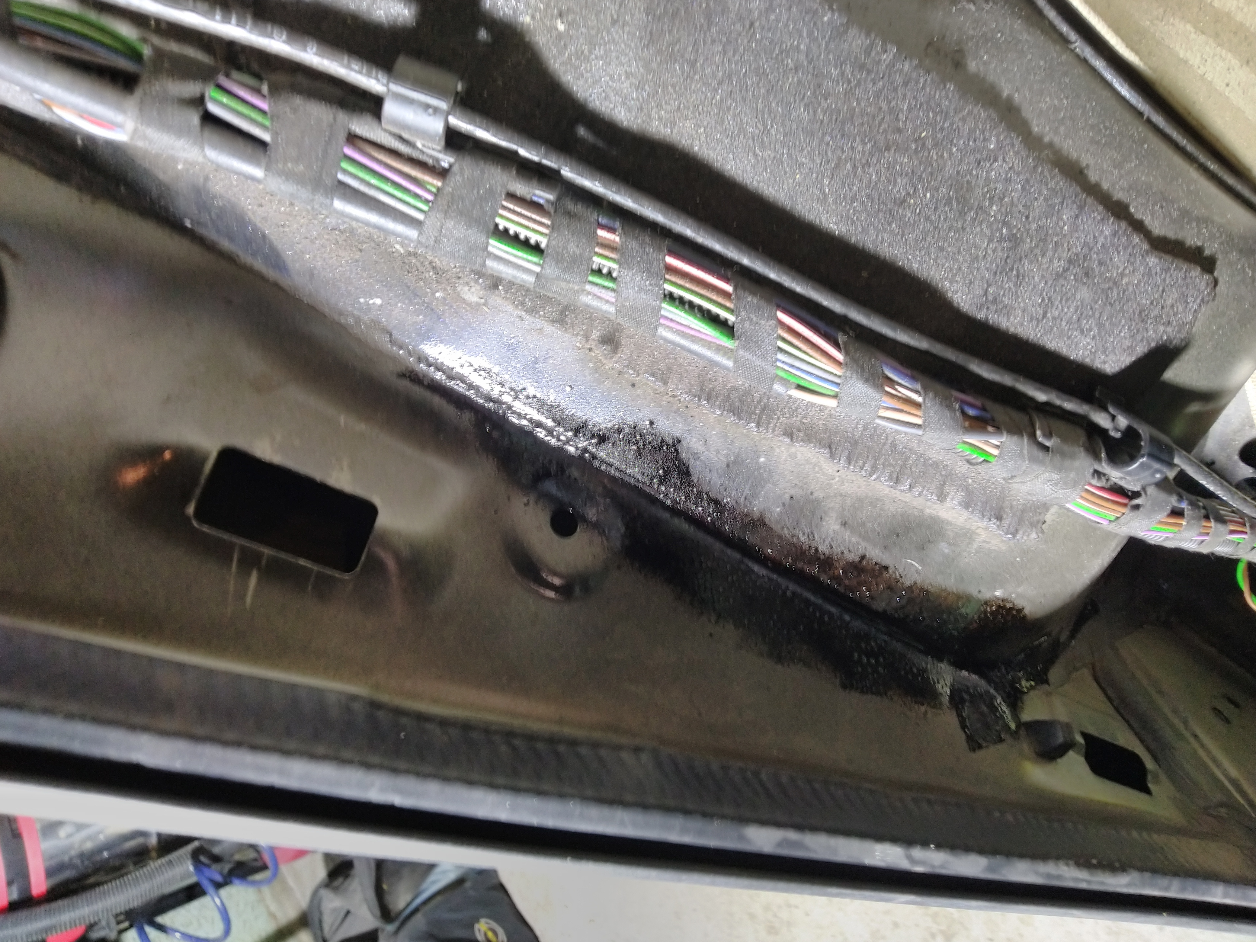

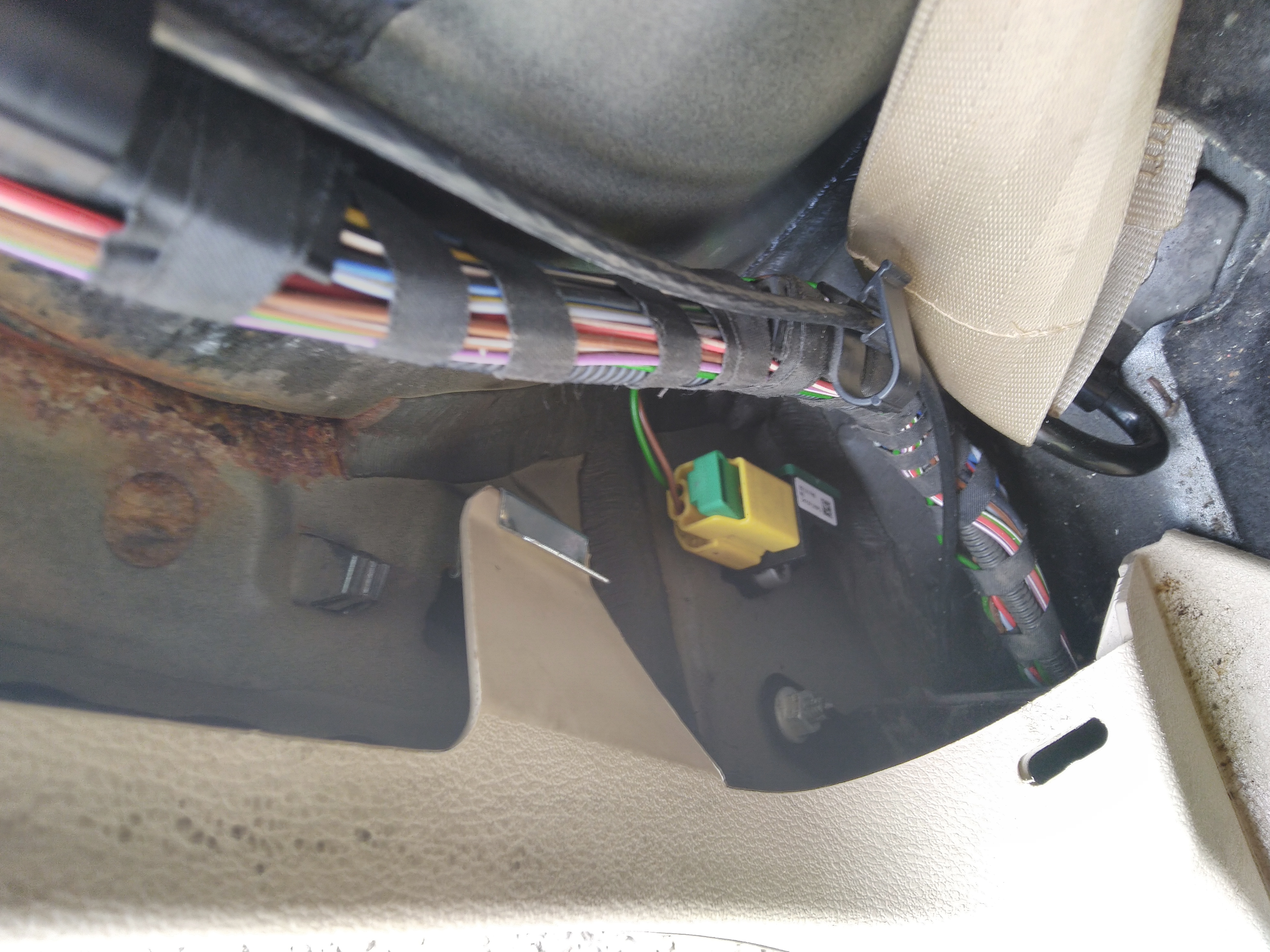

Сообщение WorAn » 03 май 2016, 14:08
Адрес 15: Подушки безопасности Label: 5N0-959-655.clb
Part No SW: 5N0 959 655 A HW: 5N0 959 655 A
Компонент: J234__005 VW10 HI 1815
Ревизия: 19013000 Серийный номер: 0039DPK7CQ4X
Кодировка: 0012341
VCID: 3B7ECBF57A7E81B
1 неисправность:
01221 - Датчик удара боковой подушки безопасности водителя-G179
010 - обрыв или короткое замыкание на плюс - Индикатор неисправности ВКЛ
Стоп-кадр:
Статус неисправности: 11101010
Приоритет неисправности: 2
Частота появления ошибки: 1
Индекс забывания: 137
Пробег: 169506 km
Отсчет времени: 0
Дата: 2016.02.12
Время: 12:17:25
Скажите пожалуйста, нужно обшивку двери снимать? (достаточно ли снять наружную обшивку, что бы добраться до проводов?)
Под сиденьем провода с фишками тоже от этого датчика? ( может под сиденьем, что отошло?) Ездим с женой и приходится часто двигать сиденье туда-сюда.
Всех с майскими праздниками!!!

Сообщение Юра Криков » 03 май 2016, 20:14
WorAn
Начните с ревизии проводов под гофрой.100% дело в обрыве /окислении шлейфа там.

Сообщение WorAn » 09 май 2016, 19:43
Доброго времени суток, и с праздником Великой победы!!!!
Разобрал у себя гофру что к двери идет, и нашел таки там обрыв 2х проводов((( исправил.
Гофру в дверь что то не могу запендюрить( половину запихнул, а половину не получается(, нужно приспособу какую то придумать.

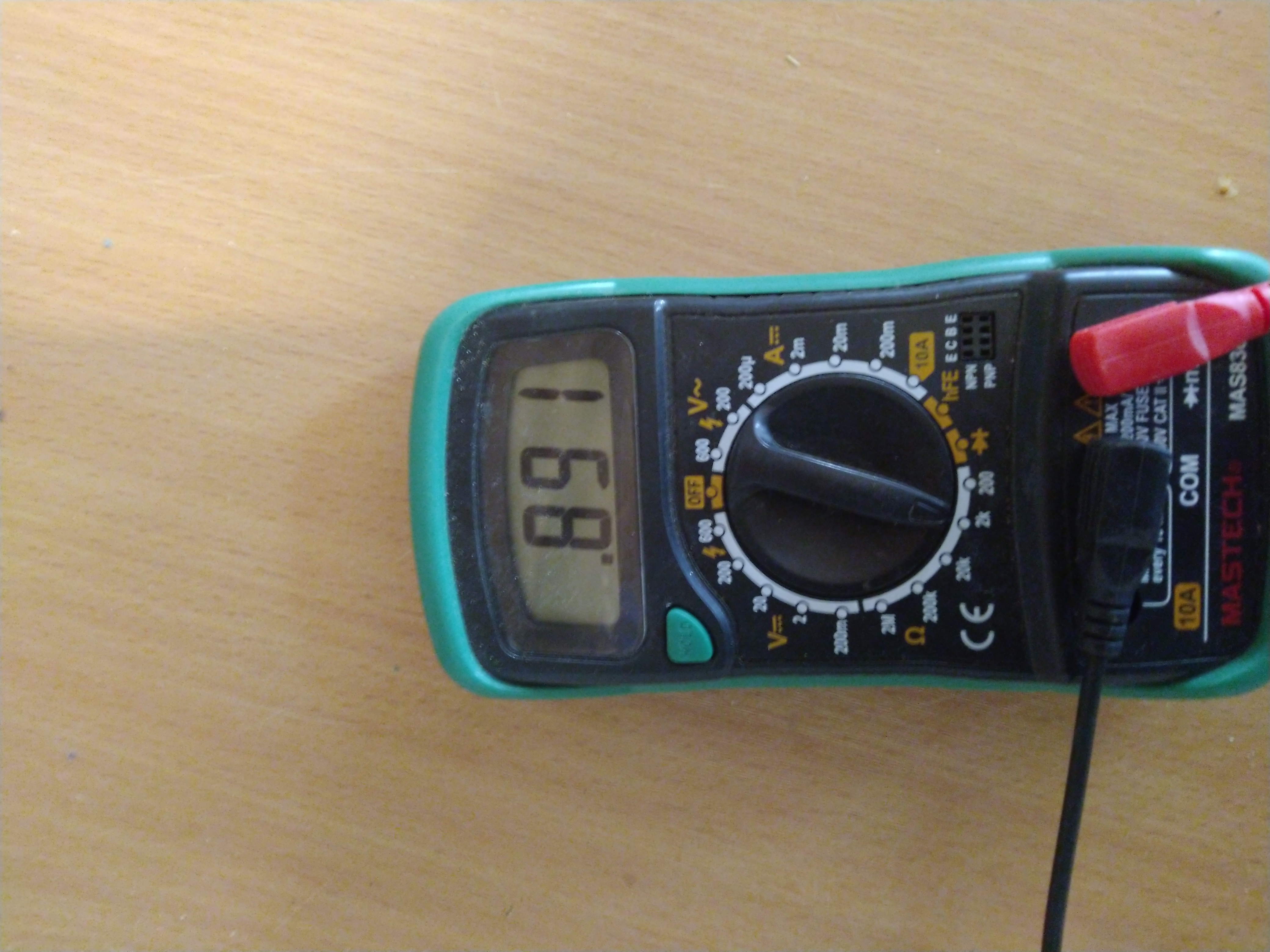

Попытался удалить ошибку подушки в 15 блоке, но при нажатии на кнопку удалить, индикатор ошибки слегка моргает, но продолжает гореть. При попытке стиреть остальные ошибки, тоже ни чего не получается.
Подскажите пожалуйста как можно удалить ошибку подушки. Остальные не сильно напрягают, как я понимаю они в основном от того, что я скидываю клемму.
Может быть дело в имеющемся у меня шнурке, он просто читает ошибки, но не может удалить ошибки. Или я что то делаю не так, в английском к сожалению не силен. Подскажите. пожалуйста как удалить ошибки.

Всем здравствуйте. Дабы не создавать новую тему, решил написать тут. Итак : периодически выскакивает ошибка по датчику, которую я успешно гашу, но она появляется вновь и вновь. Периодичность выскакивания ошибки зависит от хрен его знает каких факторов. Пару раз вытаскивал разъем с этого датчика, осматривал, брызгал жижей для очистки контактов, хотя контакты там позолоченные.
Закономерности мной не обнаружено. Бывало не вылазила и по полгода, а бывало через неделю. И так на протяжении последних наверное 3 лет.
А в последнее время стала выскакивать через 2-3 дня. Как проверить датчик на исправность не нашел ни на форуме, ни в поисковике. Решил для начала во время ошибки прозвонить проводку от датчика и пиропатрона до БУ подушками.
Начитался ELSA и полез. Для того, что бы извлечь блок подушек, нужно всего-то со стороны водителя и пассажира снять кожуха на тоннеле слева и справа. Крепятся они по одному саморезу под торкс и шестигранником внутренним не откручиваютcя( это так, к сведению некоторых) и на защелках. Далее открывается вид на сам блок, который прикручен в самом низу тоннеля, под климатом, двумя гайками со стороны пассажира и одной со стороны водителя. Гайки глухие, в виде колпачка.
В руководстве написано : каким-то спец. приспособлением снять разъем и вытащить блок. Приспособы нет, поэтому просто сдвинул блок в сторону водителя и снял разъем. Сам блок вытащить лично у меня ни хрена не получилось, ни в одну ни в другую сторону. Да вообщем и задача такая не стояла. Разъем в моем авто на 100 пинов. Где 1, а где 100 не обозначено. Затем добрался до датчика удара, он под баннаном задней сидушки, на нем желтый разъем на 2 пина-T2bo , под пассажирской передней сидухой находится желтый разъем пиропатрона на 3 пина - T3a. Все эти провода прозваниваются от разъема до блока, методом тыка нашел нужные пины на блоке. Хоть и не было ошибки по пиропатрону, так проверил на всякий случай. Добавлю : если это датчик, то чего он не сдохнет сразу, а е.....сношает мне мозг так долго и нудно?
Когда снял банан, то увидел на арке коррозию, прямо на стыке. Обработал. Собрал, скинул ошибку, через 2 дня опять вылезла. Был заказан датчик. Проверил новый и старый датчик на сопротивление : новый показал 857 Ом, старый 891 Ом. Т.е какого-то значительного расхождения не увидел. Поставил новый датчик и пока 2 дня ошибки нет, но это и не показатель, если опять вылезет, не знаю уже куда лезть. :evil:
Кто все это прочитал, тому спасибо. Может у кого-то было что-то похожее. Делитесь мыслями.
