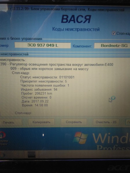

Сообщение rvb3 » 24 сен 2017, 12:38
может я повторяюсь в создании темы ноивсе же.
Что такое регулятор освещения пространства вокруг автомобиля.при скане васькой выскачила ошибка

Был такой баг у одного камрада. Галку сними в блоке всм с coming home и ошибка уйдёт, не помню какой байт и бит.

кажетьяс это там где делают кольца сзади на габаритах. я понял где. просто раньше этого небыло. хотя галочка стояла. у меня подсветка почему то рабоатет только когда снимаю с охраны а когда ставлю не включается. хотя на боротм компе все активированно.

Датчик света / дождя есть ??

есть.но по ним ошибок нет

скорее всего боковые указатели поворота в 9 блоке галочку поставил, либо алгоритм работы coming home не тот выбран. Будет кодировка смогу посмотреть.
