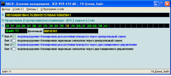

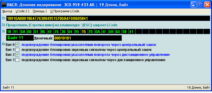

Сообщение Alemania » 20 дек 2017, 07:38
только не в блоке бортовой сети, а в блоке комфорта.
Может второй ключ взял ? например на один ключ галки стояли подтверждения, а на второй ключ не стояли.

Сообщение andriyvitruk » 20 дек 2017, 11:16
Alemania писал(а):только не в блоке бортовой сети, а в блоке комфорта.
Alemania, так и сделал и стало все на свои -своя ,всем кто откликнулса спосибо.тему можно закрыть.
