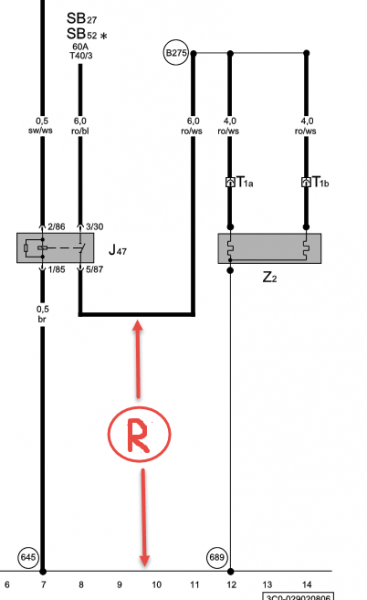

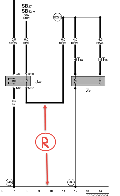

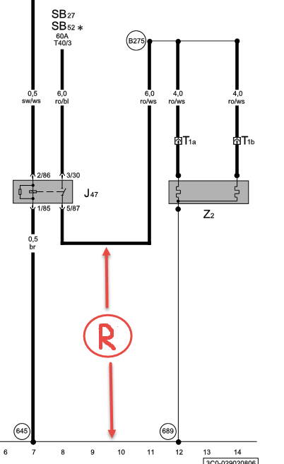

Re: Не работает подогрев лобового стекла.
Сообщение Alemania » 20 дек 2017, 08:02
Dgim1980 писал(а):
Alemania писал(а):Сопротивление то мерял ?
Всем привет!А какое сопротивление должно быть и как правильно его измерить?
Ток на обогрев лобового 20-30 ампер. значит сопротивление должно быть где то в диапазоне между R=12/20 и R=12/30
Как правильно мерять : один конец мультиметра на провод с релюшки второй можно на массу.
Если бесконечность то ищем конец массы от лобового стекла ( за центральным плафоном в салоне) и измерение повторяем.
Сообщение Dgim1980 » 23 дек 2017, 23:09
Alemania писал(а):
Спасибо огромное!!!
