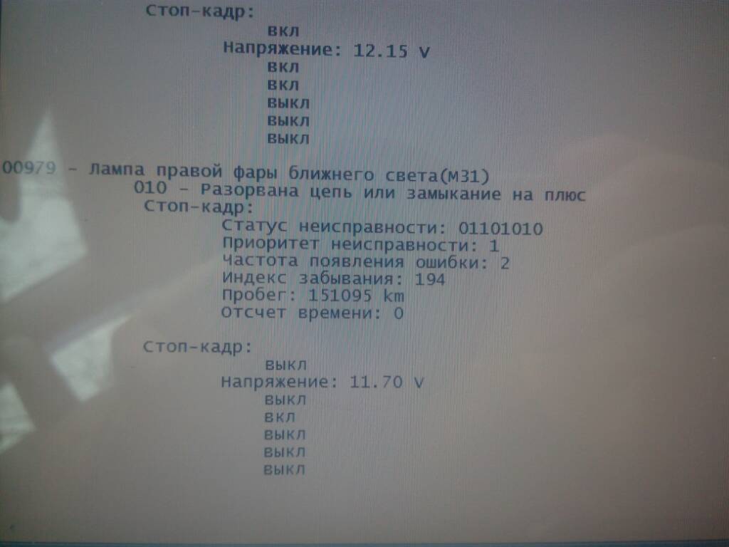

Сообщение Vibraddict » 16 фев 2018, 20:53
Уважаемые.Не могу понять либо перегорела либо что-то другое.Стоит би ксенон с подсветкой угла поворота.Дело в том что и подсветка тоже не работает ,хотя габарит горит.Когда открываю машину у не работающей фары происходит какой-то писк-физг секунды 2-4.
Я конечно понимаю что могли одновременно перегореть,но всеже...

Если одна из них сгорит то и система в фаре работать не будет. Читайте приборку или шнурком.

Сообщение Vibraddict » 22 фев 2018, 12:48
Вот что показал шнурок

Сообщение Drake » 22 фев 2018, 15:58
Скорее всего блок розжига.

Сообщение Vibraddict » 22 фев 2018, 16:04
Drake писал(а):Скорее всего блок розжига.
А как можно конкретнее узнать?)снимать бампер и к электрику?

Сообщение Drake » 23 фев 2018, 11:35
Диагностически никак. Если бы была лампа, то она скорее всего бы так сразу не умерла. Посмотри еще на фару когда включаешь ближний. Идет там попытка розжига или нет.

Сообщение Daniliv » 23 фев 2018, 12:35
Но у меня блок не сразу умер и ошибку писал по блоку, если не ошибаюсь. Попробовать перекинуть блоки, все равно бампер скидывать.
