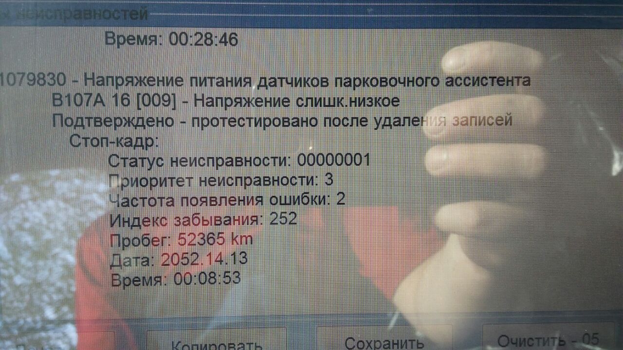

Суть пищит и не включается,может кто знает что с этим делать?Напряжение померели 5 вольт.

Блок под замену
Стабилизатор напруги для датчиков вышел из строя

Сообщение deniska » 05 май 2018, 15:48
спасибо,так и думал
