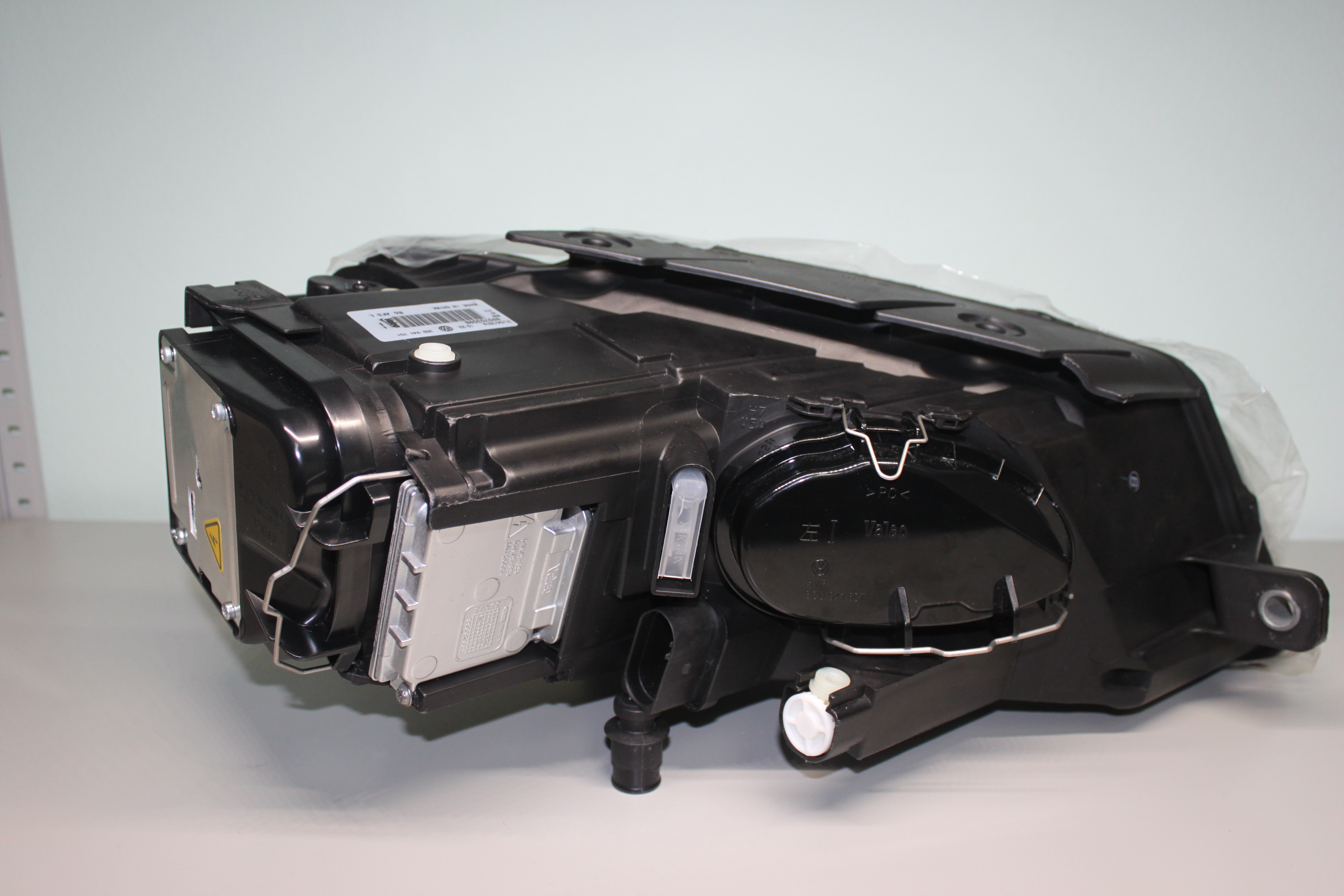

Ребята помогите кто в теме.Купил авто 2009г. белая панель дизель 2,0.все нормально но уже сломал голову с этим адаптивом снимал фары они оказались до рестайлинг обе , по правой проскакивает ошибка по поворотному модулю иногда это не вопрос разберу пропаяю.А вот с левой целая история пишет нет связи с фарой всё перерыл оказалось не ней блок управления стоит от рестайлинг под номером 7L6941329A .Подскажите пожалуйста мне какой блок поставить чтобы появилася связь с фарой проводка вся прозвонина.И будут ли работать на ней дорестайлинговые фары.Извините за много букв но по другому объяснить тяжело

Да я знаю что они разны по этому вопрос фара дорестайлинг будет работать на машине 2009г. или нет не могу просто понять мне блок можно купить или фару менять. Хотя по правой фаре ошибок нет. Просто на блоках прошивка разная по этому мне сказали и ошибка. Вот и вопрос такой возник.Свет ближний дальний рабоатет а всё остальное отсутствует.Говорят из за блока который стоит от рестайлинга.

Нет фары старого образца блоки с низу а задний блок от рестайлинга вот и хочу узнать будут фары старого образца работать на машине 2009г.Если да то мне надо просто поменять один блок.В этом и вся проблема.

Вообще просто подскажите фары рестайл и дорестайл взаимозаменяемы или нет от сюда и буду плясать.

Взаимозаменяемые, но блоки управления в самих фарах разные.

Спасибо огромное вот это я и хотел узнать.Значит мне надо найти блок с дорестайла левой фары и поставить на место.Всем спасибо за ответы и подсказки.
