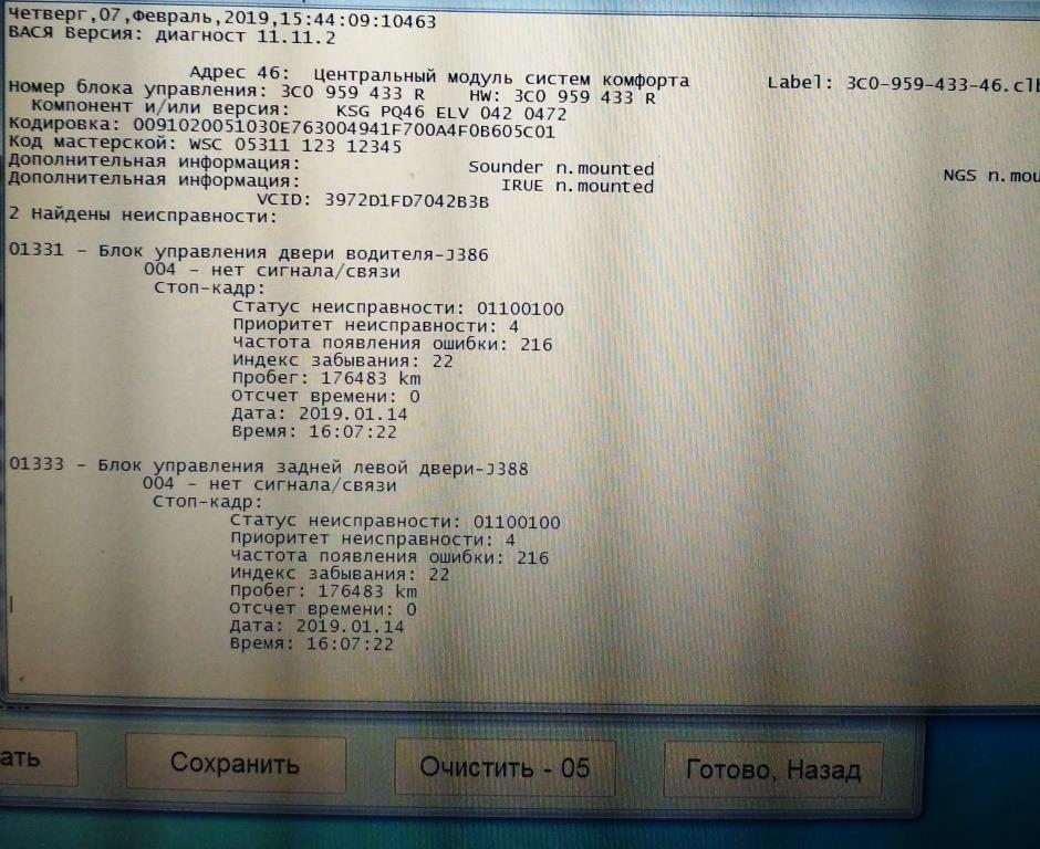

Всем привет!
Дабы не плодить темы, напишу здесь!
У меня собственно случился отказ по электрике левых дверей: загорелся символ незакрытой водительской двери, подсветка в ногах в салоне не гаснет при закрытии дверей, подсветка левых дверей, кнопочек не горит, зеркала не управляются, стеклоподъемники тоже не работают.
Предохранители проверил, сделал диагностику, выдает четко две неисправности по блокам дверей. Стирал, бесполезно.
Кто что посоветует, с чего начать?
