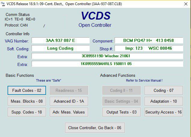

Подскажите кто сталкивался.
В общем такая ситуация. Активировал функцию ходовые огни в режиме AUTO. Но включаются не противотуманки, а огни так называемый Cornering Light (подсветка при поворотах).
В режиме когда включаю габариты и противотуманки, горят и противотуманки и те самые лампы подсветки поворотов.
Кодировка 9го блока
0000000000000000009802A1960023C84551761140208F60B28028400040
Блок стоит такой:
При отключении Cornering гаснут и туманки. Активирована функция "использовать внешние туманки через cornering light". При такой схеме, работают туманки одновременно с Cornering. Но не в режиме ходовых.
Проблема еще в том, что VCDS 18.9.1 не все биты отображает и не все подписаны. Эксперименты могут иметь серьезные последствия.
Буду признателен за подсказку.
