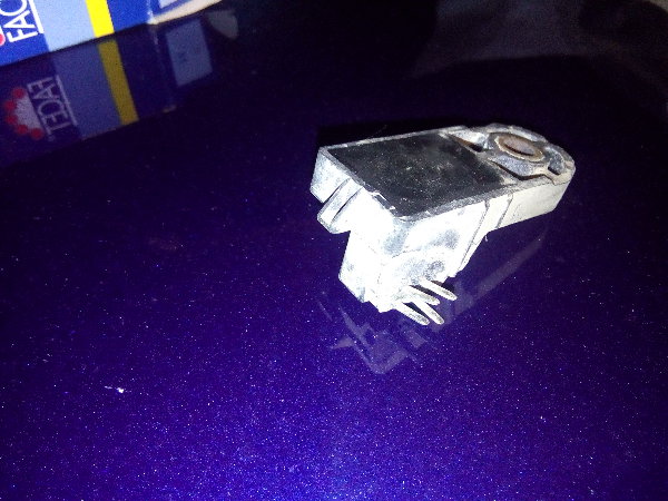

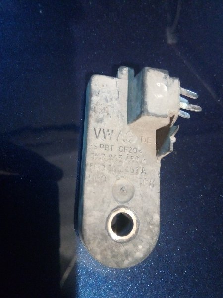

Сообщение 1gdm » 01 фев 2019, 22:18
Выложите фото датчика ,который меняли
Re: Не гаснет стоп-сигнал
Сообщение prime » 01 фев 2019, 22:49
стоял
Passat B6 variant 1.8 ВZB Tiptronic 2008 Highline.
prime
Сообщения: 23
Зарегистрирован: 09 ноя 2013, 13:48
Сообщение prime » 01 фев 2019, 22:55
он же, с другой стороны
prime
Сообщения: 23
Сообщение prime » 01 фев 2019, 22:56
поставил этот аналог
prime
Сообщения: 23
