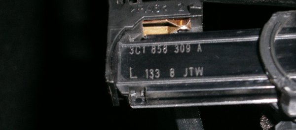

Сообщение denik545 » 16 окт 2014, 10:37
вот так выглядит концевик бардачка, там же и номер. Надо поджать усики и + появится,,
3C1 858 309 A

Подсветка бардачка
Сообщение Alexxxandrz » 02 дек 2014, 12:29
Озадачился восстановить подсветку в бардачке, так как лампочка не горит.
Думал перегорела, но нет, лампа целая.
Снял сам бардачок и увидел картину, отсутствует микрик или кнопка включения света, но есть два болтающихся проводка, за изолированы. Видимо подсветка была но куда делась не известно!!!
Вопрос как вернуть все на место, как выглядит эта кнопка(микрик), и где ее взять( хотя бы номерок детали)???

Re: Подсветка бардачка
Сообщение denik545 » 02 дек 2014, 13:31
пользуйтесь поиском, вот тут я фото выкладывал viewtopic.php?f=6&t=7494&start=50
