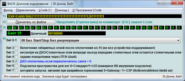

Байты и биты считают с нулевого. Чуть позже скриншоты покажу где менять. Насчёт габаритов. Кодировку покажите 9 блока.
Сообщения: 4391
Re: Проблема со светом (кодировка 9 блока)
Сообщение Alemania » 15 окт 2017, 18:59
Собственно 25 байт бит 5 поставить галочку. Или если в лейбле биты не расписаны то ручками.

Сообщение Alemania » 16 окт 2017, 04:13
Что за пессимизм :) . У меня стоит точно такой же блок бортовой сети. Наличие подписей зависит от лейбл файла.
Берем label file , распаковываем его и кладем в папку C:\Вася Диагност 11_11\Labels\User
Можно предварительно блокнотом на компе посмотреть что там есть.
При подключении шнурка к машине файлик подцепится к софтине.
Также в папке с программой ВасяДиагност есть екзешник LCode.exe
Запускаем ее, выбираем тип файлов lbl, нажимаем кнопку прочитатьь из файла, выбираем наш лейбл и можно дома полистать посмотреть биты байты
3C8-937-049-F.7z
Label File BCM 30 byte
