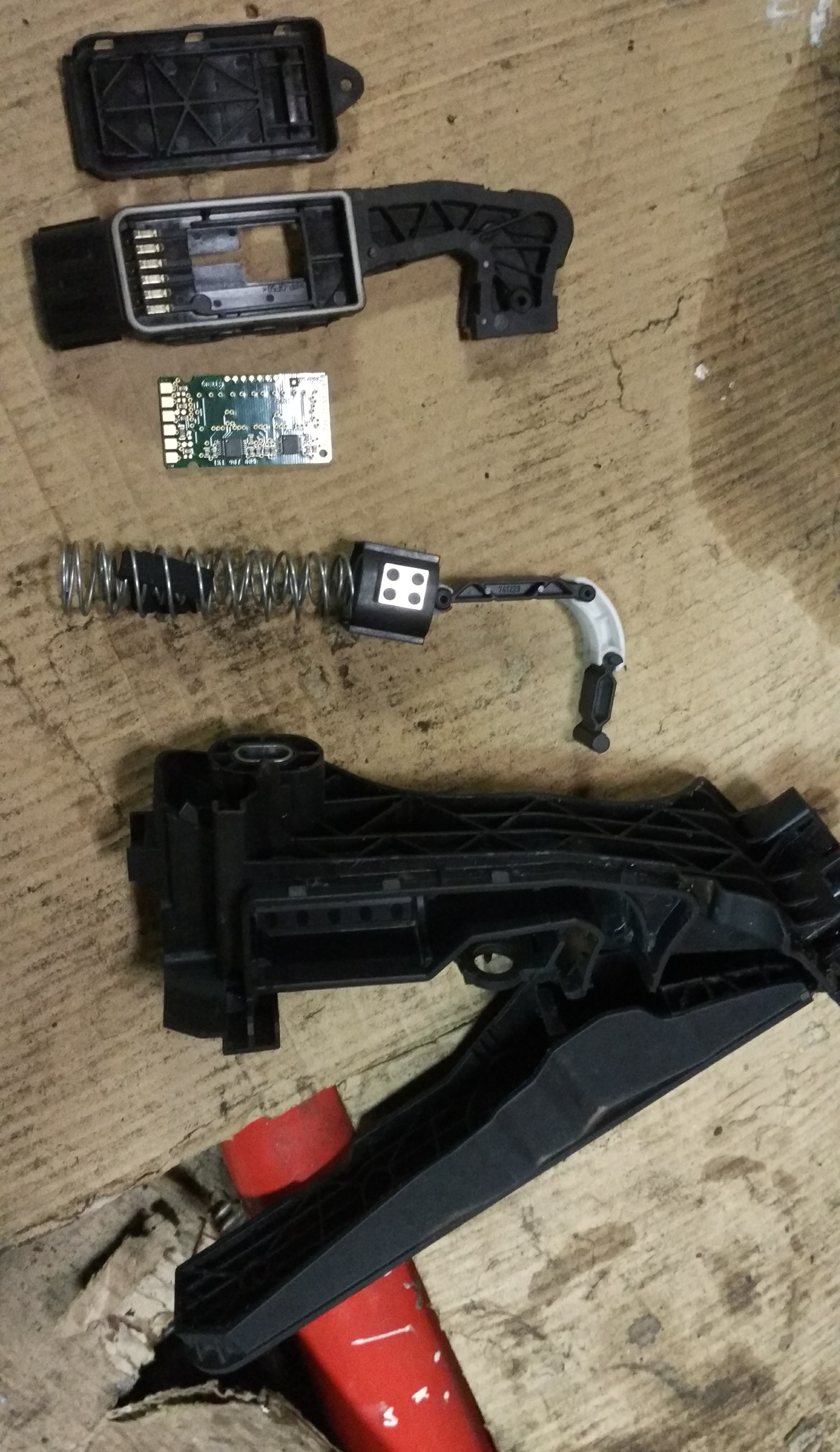

В начале думал может в педали что окислилось, снимал спиртом протирал, но потом на дросселе остановился)

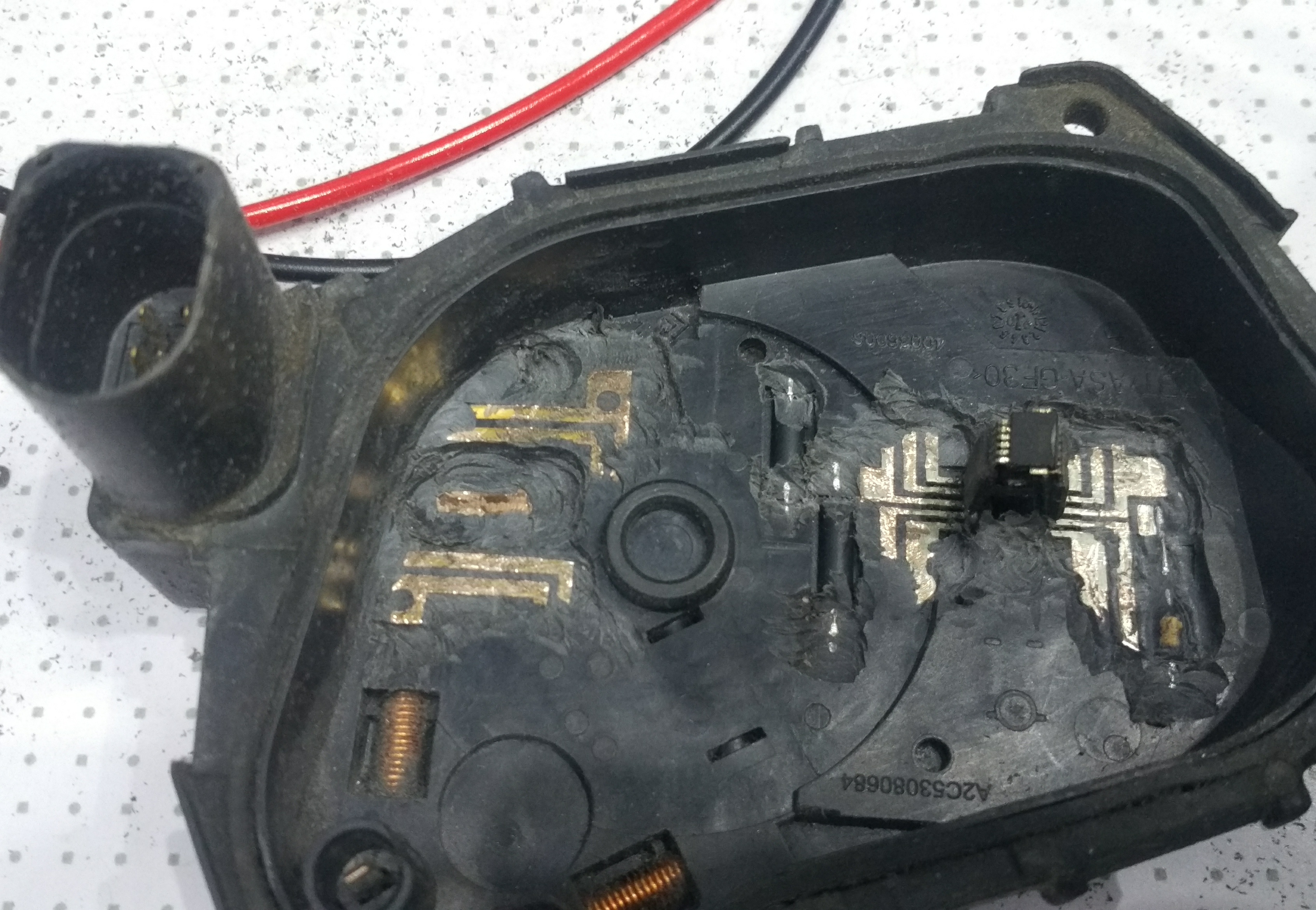

Когда другой дроссель пришел, я от своего дремелем немного шлифанул крышку дросселя из любопытства)))там что то типа фоторезисторов стоит..
B6 2.0 FSI/2007/Comfortline/BVX/4motion OoWoO
Passatus
Сообщения: 135
Зарегистрирован: 20 окт 2012, 08:47
Откуда: Киров
Re: педаль газа
Сообщение Шеховец » 24 июл 2017, 08:28
Судя по фото - Все таки прорываются туда газы....
В если там фоторезистор- он современник умирает...
Буду искать заслонку на замену. Только сколь проживёт другая (б/у) - это тоже вопрос

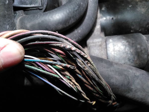

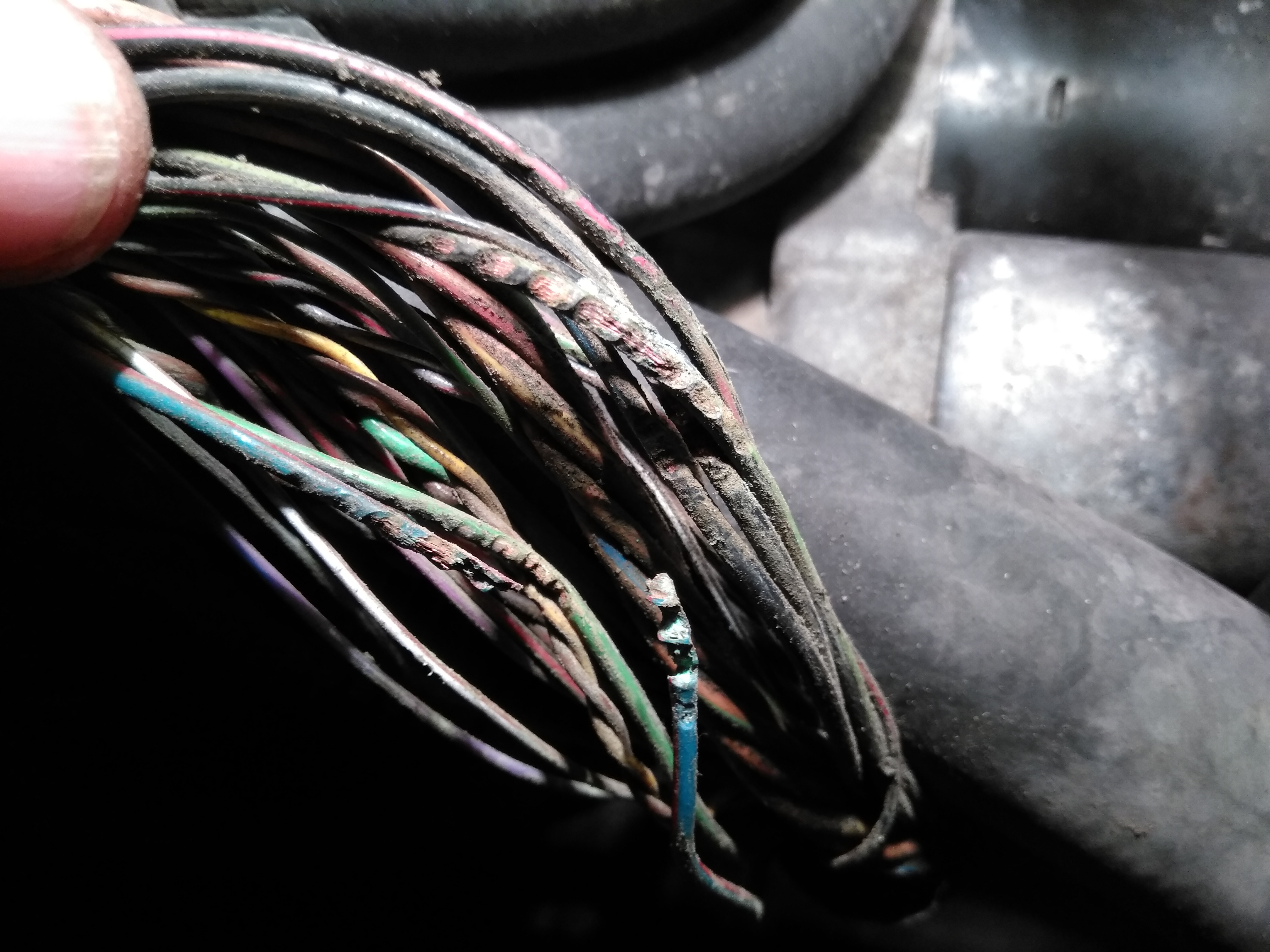

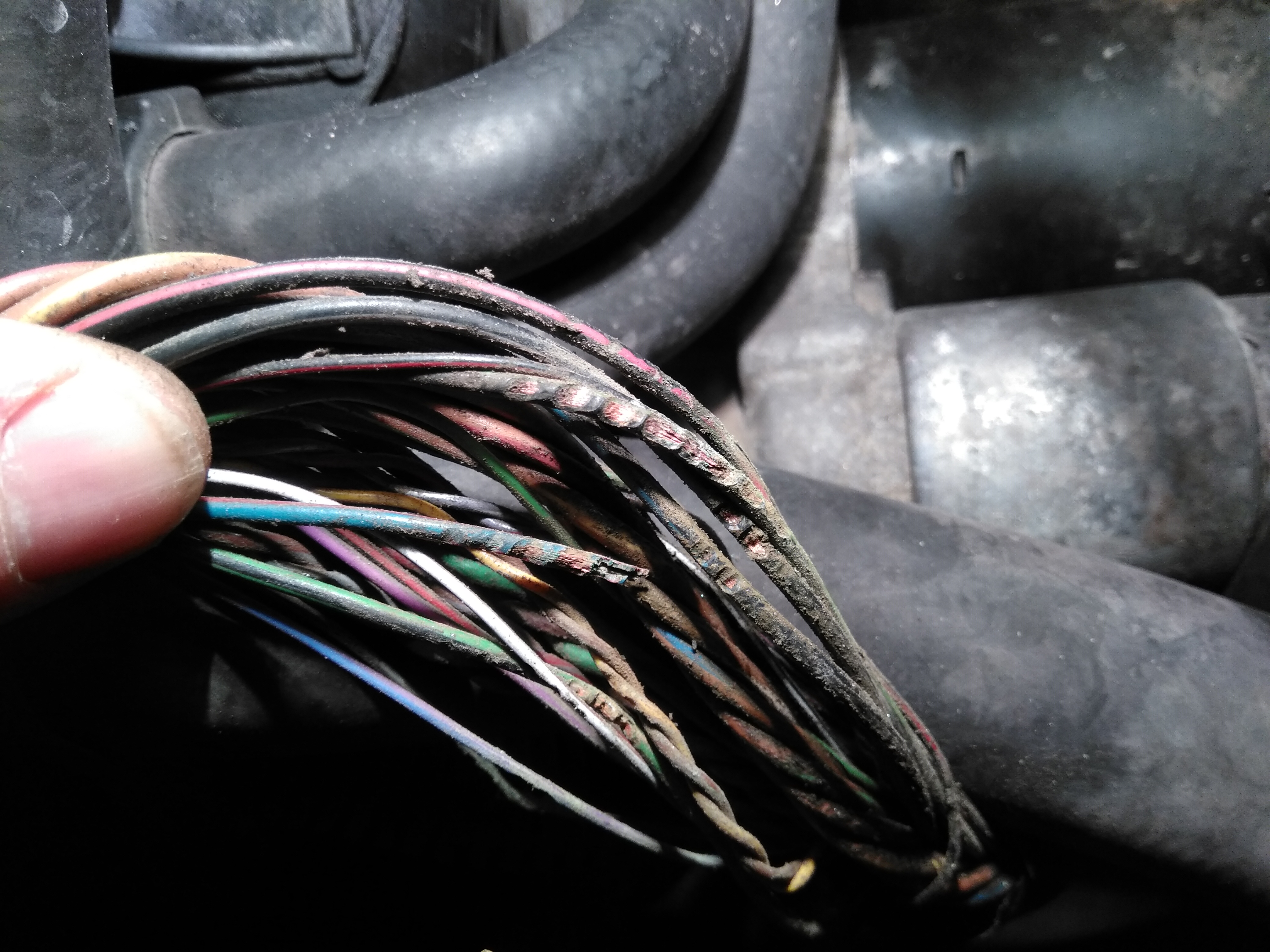

Сообщение 32 rus » 06 янв 2019, 21:18
Не дождёшься ни от кого помощи! :? В общем, нашёл причину отказа педали газа на vw passat b6 2.0 bmp 2006г.в. 8-) Ошибок не было вообще на ходу просто отключалась, при плавной перегозовке включалась снова. Дело было в жгуте проводов под аккумулятором который проходит в большой гофре, перетёрлись провода в этом и было всё дело. :!: Ищите проблему именно там! Всем удачи! ;)
32 rus
Сообщения: 4
Зарегистрирован: 09 дек 2018, 09:33
Re: педаль газа
Сообщение 32 rus » 06 янв 2019, 21:27
Вылаживаю фото, собственно самой причины. Там всё видно, провода перетерты самой гофрой.

Re: педаль газа
Сообщение 32 rus » 06 янв 2019, 21:30
Мой совет пересмотреть всю проводку в гофрах. У меня много где было перетёрто я всё мёртвые провода удалял и впаявал новые.

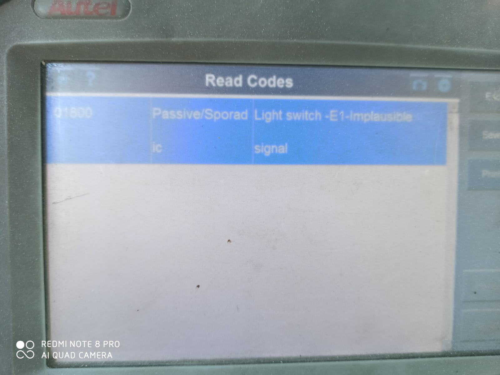

Сообщение Teammate » 09 фев 2021, 23:15
Привет. Есть проблема, при езде иногда пропадает тяга, машина тупит, педаль газа в пол не реагирует. Обороты падают до 0.8 Приходит в чувство через секунд 5 или нужно выжать сцепление. Была так же ошибка когда тяга пропадала связанная как раз со стоп сигналом.
Ошибка
Менял лягушку тормоза, не помогло. Других ошибок нету. Читал на форуме аудистов, что может быть проблема в проводке около ECU.
Заметил, что летом, в сухую погоду педаль нормально работала. С приходом дождей и снега опять тупит. Явно дело с проводкой где-то или датчиком, как описано выше. Что думаете? Есть кстати кто из Риги?
