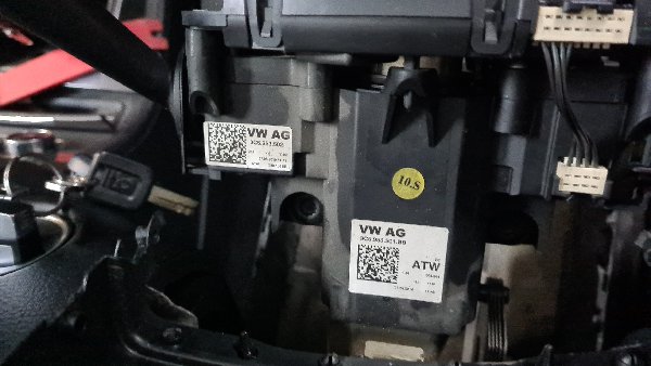

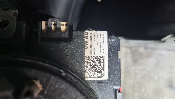

Номера на подрулевом на фото. Блок под рулем отсутствует. Вот в том и дело, что просто поставить мучает вопрос.

Посмотрел фото. Подрулевой менять не надо. 5K0 933 569 R поддерживает круиз контроль и стрекозу с кнопкой БК. МУЛЬТИРУЛЬ не поддерживает.
Надо только стрекозу найти с кнопкой бк. Можно сразу и про круиз подумать.

Блок 5к0 953 569 R это и есть J527. Он же блок №16. Он же подрулевой. Поддерживает круиз контроль и стрекозу с кнопкой БК.\
