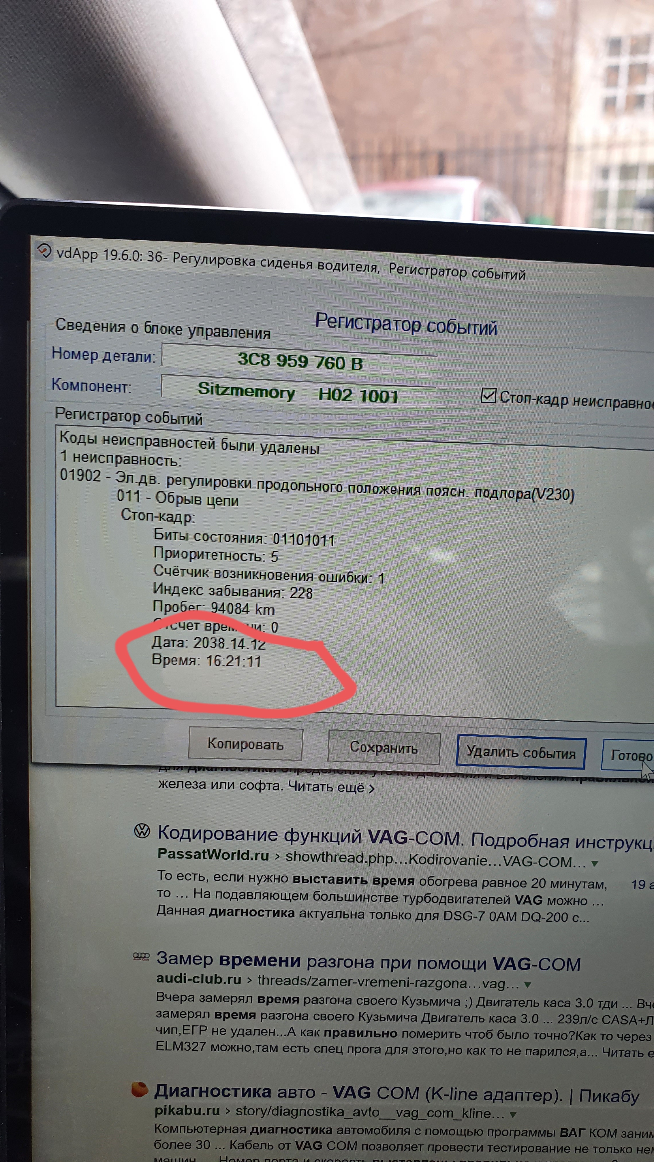

Сообщение Shkiper3 » 05 мар 2021, 20:16
Подскажите, как правильно выставить время в мозгах (на на приборке и мафоне)? А то при какой либо ошибке, постоянно рандомное время и год. Например говорит что ошибка появилась в 16 часов 2035 года, хотя время 13 часов и 2021 год )) Passat CC 2013 года.
Например:
Passat СС DSG7 1.8TSi 2013г
Shkiper3
Сообщения: 23
Зарегистрирован: 30 май 2016, 20:17
Сообщение Alemania » 06 мар 2021, 10:42
Это глюки софта шнурка, а не машины. Ничего не сделаешь.
