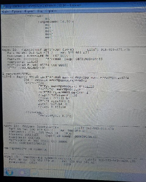

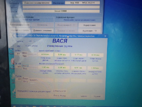

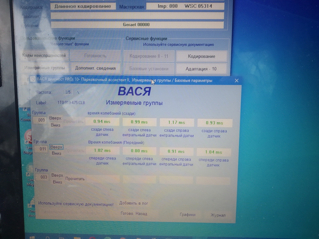

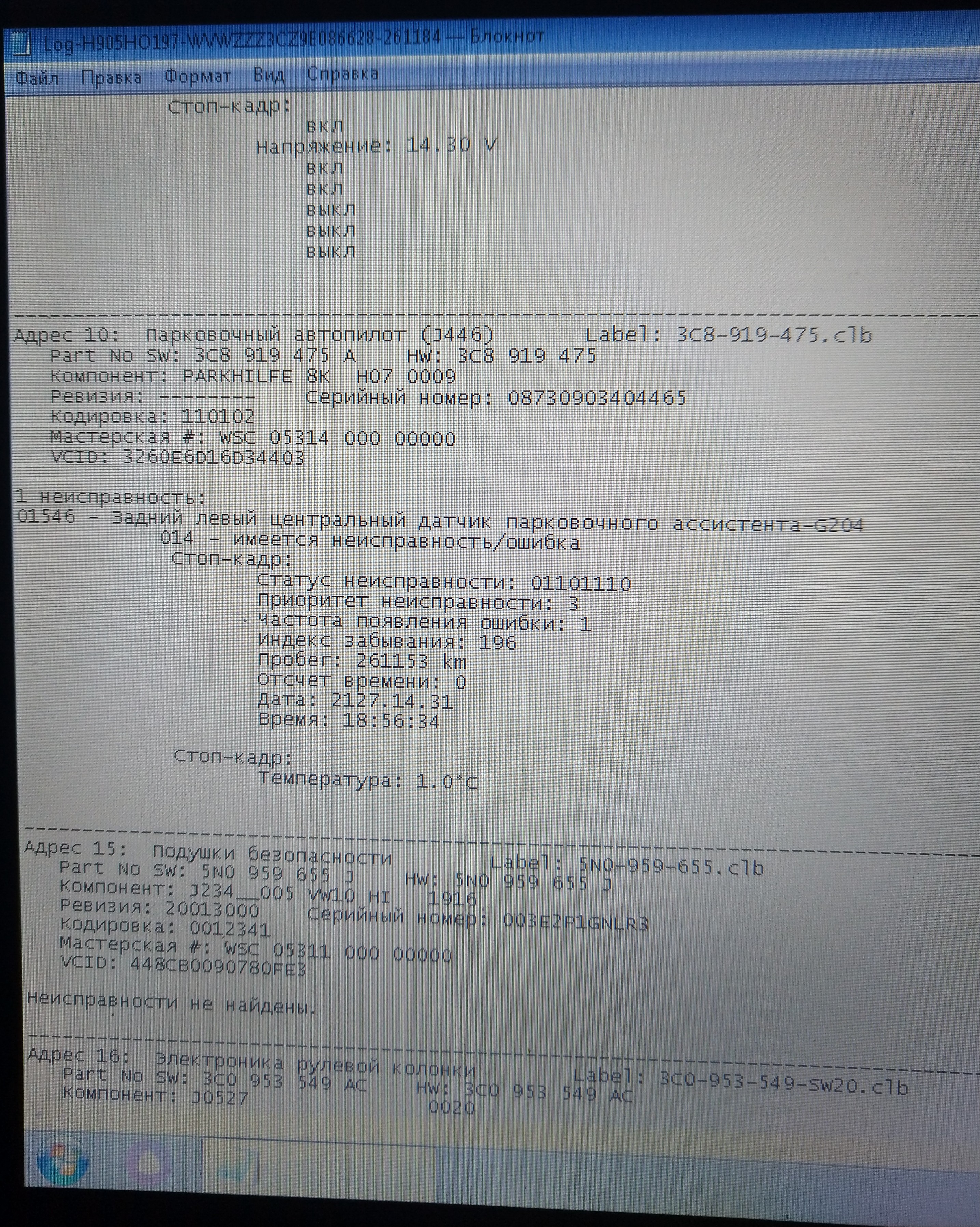

Всём привет. Прочитал всю тему. Перестал работать парктроник, ошибку прикладываю. Я так понимаю,что это либо проводка либо сам датчик? Просто ошибка неоднозначная, нет конкретики,что за неисправность?
Кто скажет, как на универсале добраться до этого датчика?
voron79
Сообщения: 620
Re: Перестал работать парктроник.
Сообщение Ksandr » 25 ноя 2021, 15:09
voron79 писал(а):Всём привет. Прочитал всю тему. Перестал работать парктроник, ошибку прикладываю. Я так понимаю,что это либо проводка либо сам датчик? Просто ошибка неоднозначная, нет конкретики,что за неисправность?
Здравствуйте. Снять бампер, появится доступ к датчикам. Поменять местами с заведомо исправным. Посмотреть ошибки. Если ошибка осталась, копать проводку, если ушла на замененный, то-замена датчика.
Ksandr
Сообщения: 1268
Откуда: мос.обл.
Сообщение boroda II » 25 ноя 2021, 20:33
Не снимая бампер можно добраться только к левому крайнему.
Сообщение voron79 » 26 ноя 2021, 09:36
Всем спасибо за ответы.
