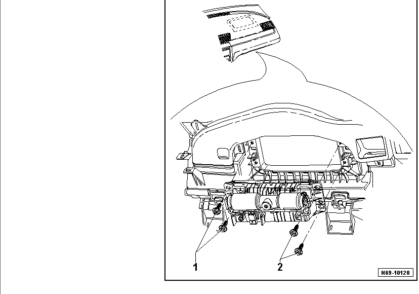

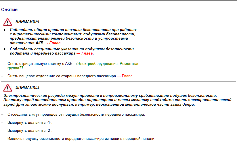

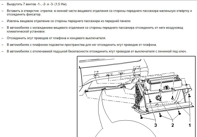

Сообщение kendal100500 » 02 янв 2022, 18:28
Добрый вечер. Ребята, поделитесь инфой плиз, в сети не нашел..
Загорелся беременный человечек, сканер показал потерю связи (переодически) с передней пассажирской подушкой.
Но как до нее добраться? Боюсь лезть без мануала. Может у кого есть ссылки или опыт, поделитесь плз

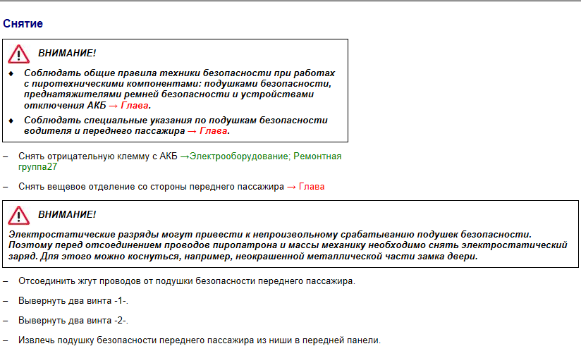

2 и 3 скрин поменять местами.

Бардачок снять и всё будет видно.
Были случаи с дефектом в замке отключения подушки и просто в отсутствии подушки и криво всунутом резисторе в разъёме.
