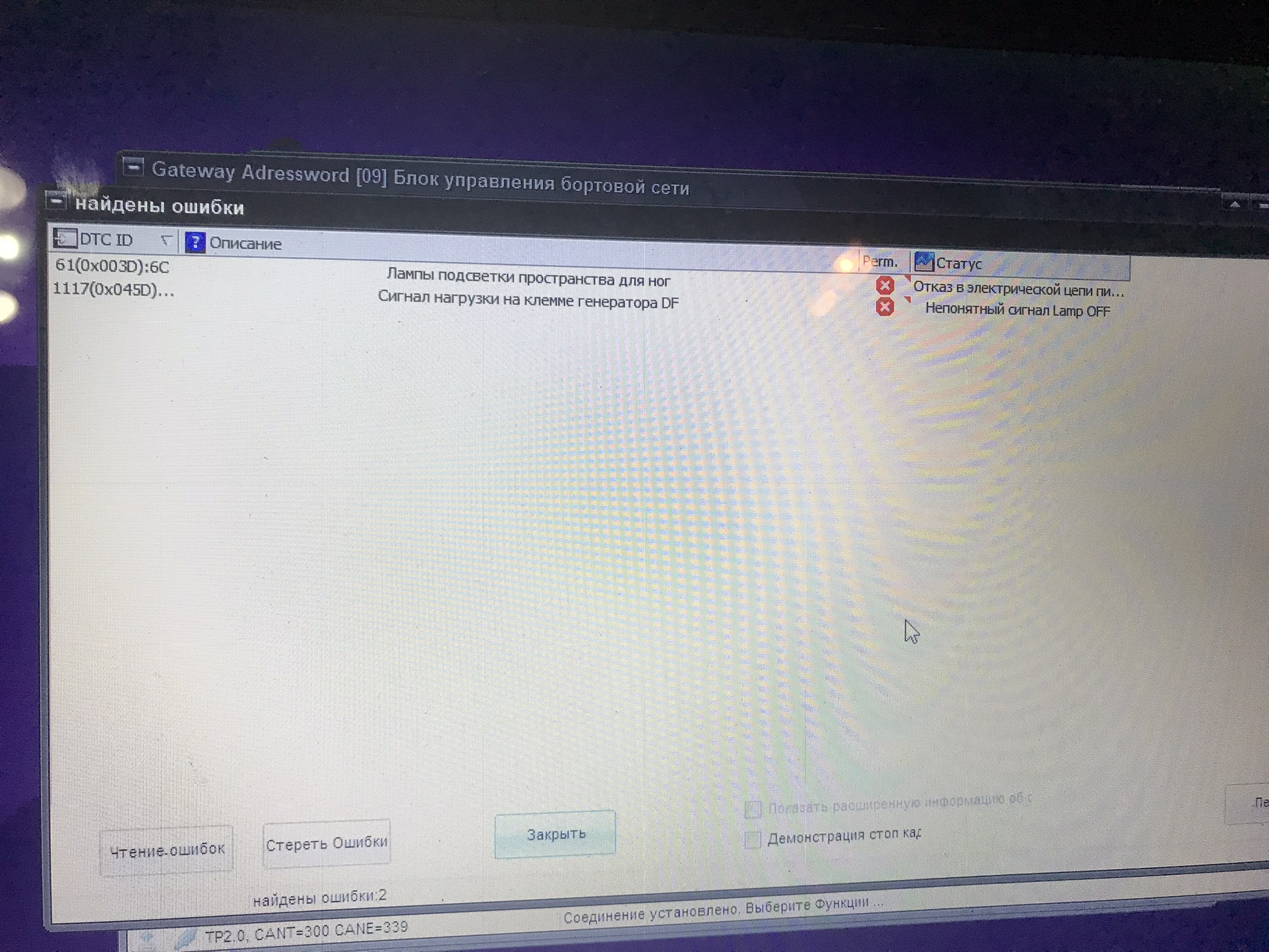

17525/P1117 - Oxygen (Lambda) Sensor Heating Circuit: B1 S2: Short to Ground
Чем ошибки смотрим ?
Скан на ошибки покажите

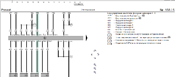

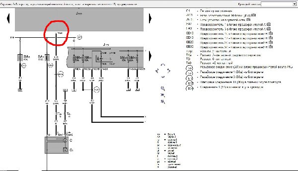

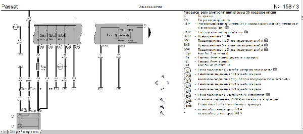

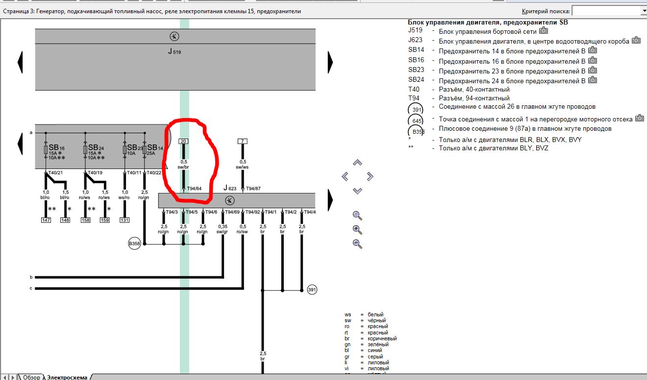

Сообщение Alemania » 20 июл 2022, 09:40

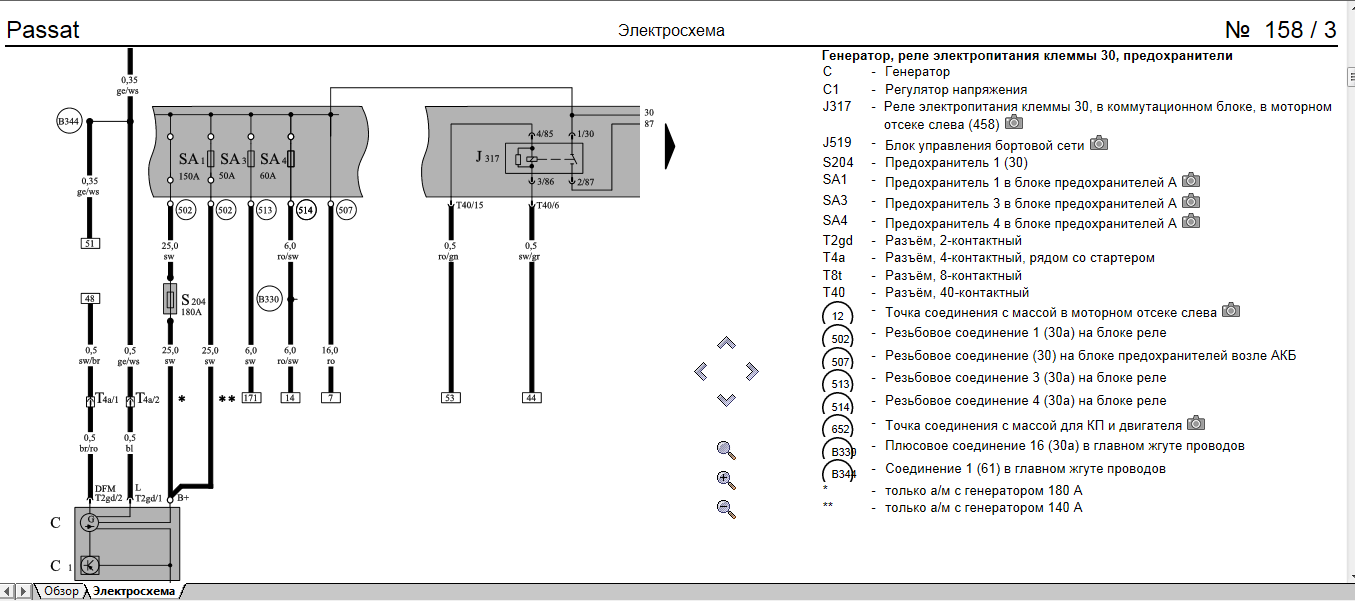

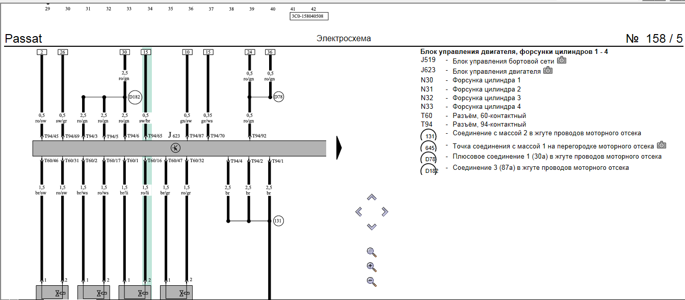

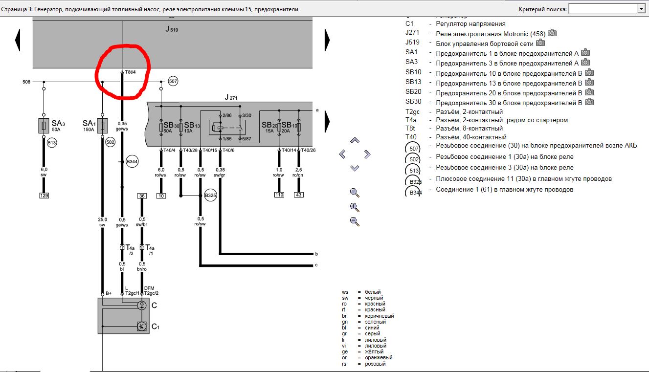

Обозначение на схемах:
Например Т94/16 обозначает - разъем на 94 контакта ножка(пин) 16
Смотришь по схеме на какой разъем и пин приходит нужный конец. В pdf файле есть разблядовка разъемов блока бортовой сети.
В частности вас должны интересовать
-Блок бортовой сети разъем T8t пин 4
-Блок двигателя разъем T94 пин 64
управления в салоне.pdf
PS В зависимости от года выпуска и буковок двигателя схемы могут отличаться. Этим могу обьяснить разницу в схемах постом выше и здесь. Будут более точные данные, будут однозначные схемы.
Сообщения: 4391
Re: 2.0 FSI ошибка по генератору
Сообщение icediff » 20 июл 2022, 18:25
Alemania писал(а):Обозначение на схемах:
Блоки управления в салоне.pdf
Огромное спасибище! Сегодня буду разбираться)

Сообщение icediff » 21 июл 2022, 08:13
Прозвонил концы от фишки dfm, оба доходят до блоков, с этим порядок. А какой-нибудь блок из них может выйти из строя в этом плане? Просто при прогреве в машине всё работает, но как прогреется может загореться лампа акума, дашь газу гаснет. И ещё, допустим включён ближний и птф, лампа акума не горит, но стоит включить ещё потребитель и лампа загорается. На холодную и на прогретую показания мультиметра одинаковые, без нагрузки 14,1 и с нагрузкой 13,8. Куда ещё можно копнуть? Посмотреть напряжения на блоках через Васю? Может блок управления бортовой сетью накрылся?

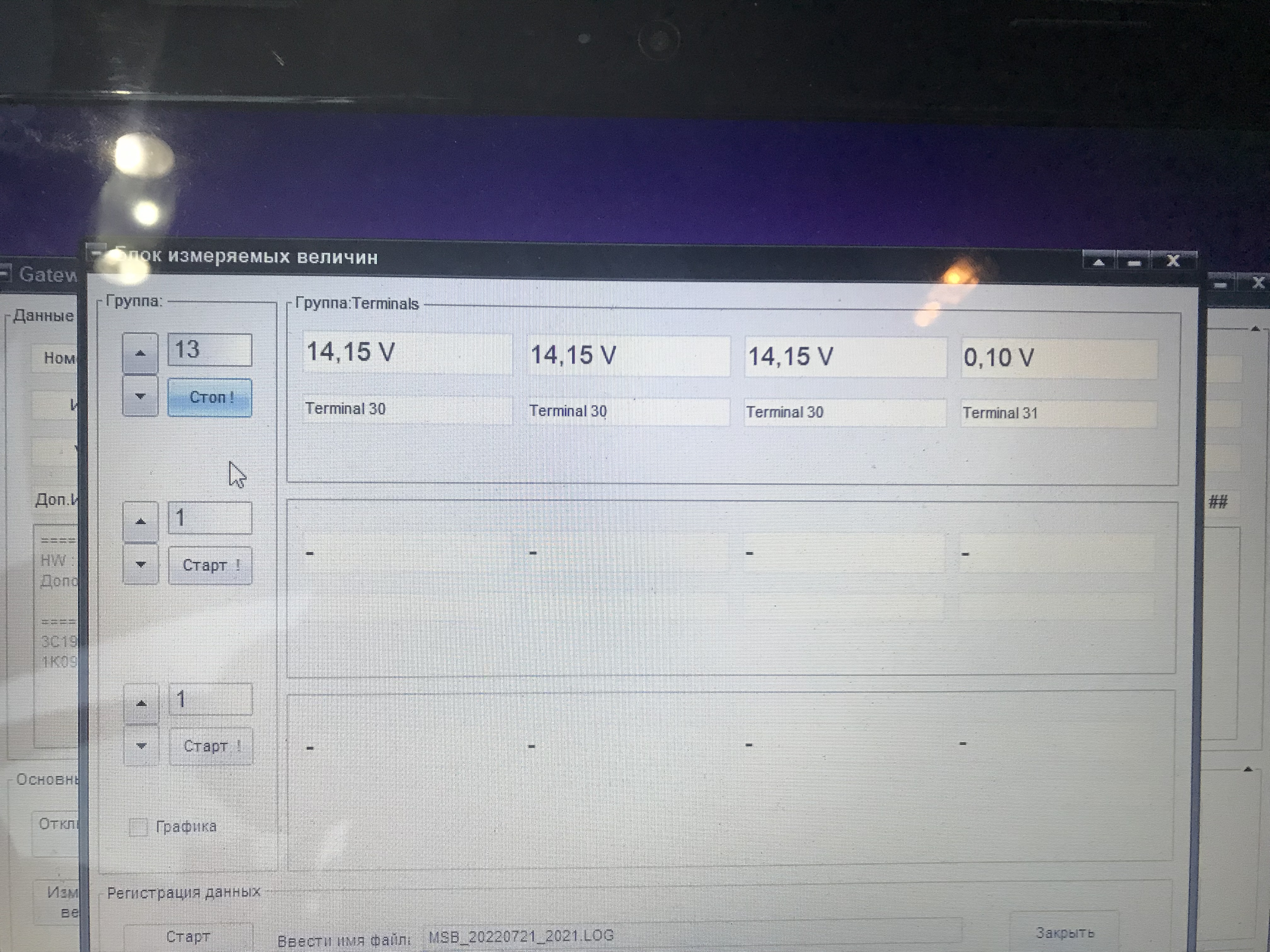

Попробуй в 9 блоке (блок бортовой сети) посмотреть группу 13
013,1,Terminal 30,(left),Range: 0.00...17.75 V\nSpecification: 5.0...17.75 V
013,2,Terminal 30,(right),Range: 0.00...17.75 V\nSpecification: 5.0...17.75 V
013,3,Terminal 30,(ref.),Range: 0.00...17.75 V\nSpecification: 5.0...17.75 V
013,4,Terminal 31,(ref.),Range: 0.00...12.75 V\nSpecification: 0.0...1.00 V
Попробуй кинуть отдельный провод сечением квадрат 6 прямо с корпуса генератора на болт массы на кузове.

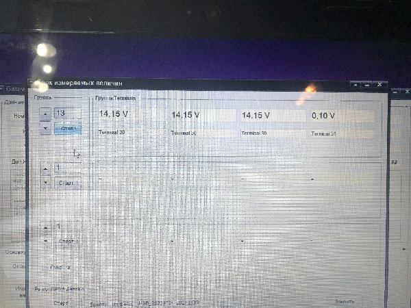

Сообщение icediff » 21 июл 2022, 20:24
Alemania писал(а):Попробуй в 9 блоке (блок бортовой сети) посмотреть группу 13
Посмотрел. Вот что показывает.
Сообщение Alemania » 22 июл 2022, 06:26
И в этот момент ошибка по генератору активна ?
