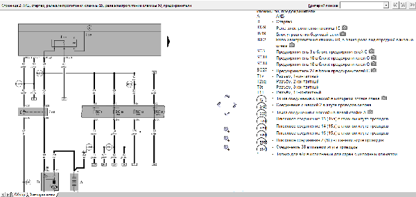

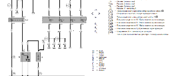

Покурил схему, нашел что на 86 контакт реле питания, дается "+" от блока j519 (блок управления бортовой сети). Непонятно что внутри блока и как токи распределяются

serega123494 писал(а):Покурил схему, нашел что на 86 контакт реле питания, дается "+" от блока j519 (блок управления бортовой сети). Непонятно что внутри блока и как токи распределяются
Дополню схему. Блок бортсети управляет приходящим + посредством реле, сам же не дает +, он приходит от предохранителя по проводу обозначенному на схеме номером 35. Блок подает + на реле J682, там вполне может быть 6.5в. Ну так его задача замкнуться и передать + на втягивающее.
