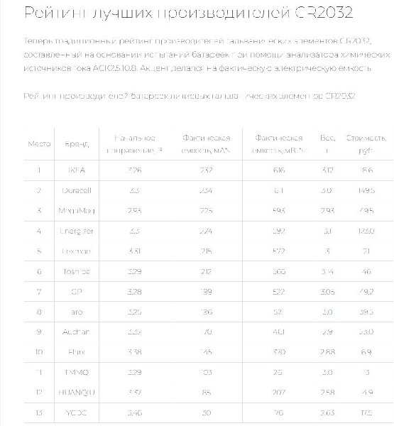

емкость этой батарейки , как и напряжение садится постепенно, и надо ж так запроектировать ЦЗ чтобы в ПЕРВУЮ очередь отключался режим "открыть-ехать".. пока искал решение, нашел интересный анализ по э/п 2032, сайт профильный, аккумуляторный , таблица прилагается .

1) в запасном ключе я больше не меняю батарейку, пусть лежит рядом с ключом.. ибо непредсказуемый саморазряд случился.. где-то за 10-12 месяцев. просто бешеная скорость.. по номиналу саморазряд элемента CR2032- 2% в год.. возможно, даже есть утечки тока в запасном ключе.
