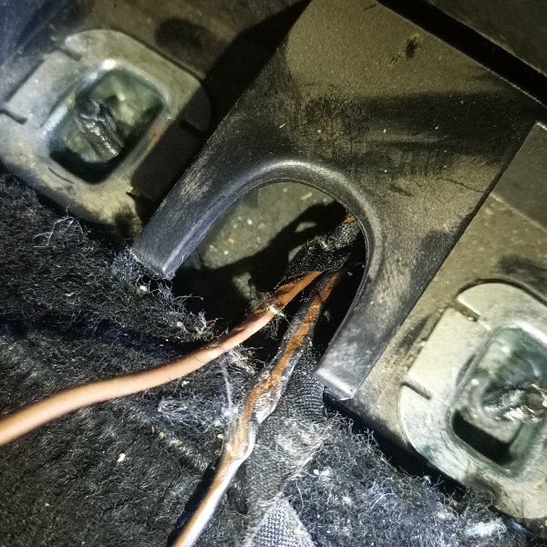

Всем привет. Подскажите ехал по дороге у услышал щелчок. Перестал работать регистратор (запитан к прикуривателю) .Остановился , проверил пред, сгорел . Вставил новый ,сразу перегорел. Отсоединил регистратор (думал может провод где перегнулся ) ,поставил ещё один все равно сгорел пред при вкл зажигания . Отсоединил разъем от прикуривателя таже песня .
Скажите куда копать снимать тоннель подлокотник и разматывать косу от прикуривателя . ?
Задний прикуриватель и прикуриватель в багажнике питаются от одного преда ?

Привет. Где-то у тебя коротнуло в этой линии. Не понял про задний прикуриватель и про прикуриватель в багажнике. Это, вроде, одно и тоже. Пред один на два прикуривателя. Сноска 5 на преде 40 означает, что до апреля 2006г.

Машинка 2006 . Про прикуриватель задний в тонеле стоит он с тем же предохранителем связан ? И розетка в багажнике тоже на этот пред завязан ? Если так то нужно снимать обшивку багажника , тонешь и смотреть все их :o

Нашёл :( пережат был в районе тонеля к полу где задний прикуриватель ,но до этого разобрал передний и снял обшивку багажника :shock:

У меня такая ж беда оказалась недавно. Была проблема с блоком стояночного тормоза, и чтобы добраться надо как это все разбирать. Как сделал блок управления (я предварительно все сам разобрал, так как разбирали собирали раз 5-10 и увидел как это делается), поехал дома все сам собирать. Все работало, прикуриватели в том числе, после в дороге отключились оба. При вставление преда сразу при включении зажигания сгорал. Я примерно предпологал, что мои кривые руки были виноваты, но я передний прикуриватель выключал физически, а преды все равно горели. Полез к заднему, и у меня как у Максимуса, провода попали при сборке под один из двух креплений и были зажаты. Всем добра.
