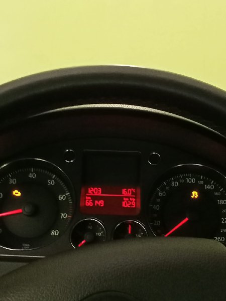

Коллеги, приветствую! Сразу скажу, что машина не моя, а моего отца. Я при всём этом лично не присутствовал, но меня попросили разузнать.
В общем, такая ситуация: машина зимой не эксплуатируется, и после зимней "спячки" при первом запуске загорелась пиктограмма "скользкой дороги". Покатали машину, не помогло - значок так и не погас, зато добавился значок "моторчик" (чек энжин). До сего момента про ручник и не думали- машина зимовала с отпущенным ручником. При включении стояночного тормоза, он не сработал. При нажатии на кнопку вообще никакой реакции. Кнопка не моргает.
В гаражах есть "кулибин" со шнуром, который показал, что проблема с одним из моторчиков (к сожалению без подробностей). Ошибки удалили, но всё повторилось и обе пиктограммы опять вылезли на панели. Клему снимали - не помогло. Моторчики прозвонили - оба рабочие. Подскажите, в каком направлении дальше двигаться?
Passat B6 2.0 TFSI BWA 6АКПП 2007г. Бежевый красавец о двухстах лошадях

Сообщение Максимус » 03 май 2024, 22:44
Ошибки нужно нормально посмотреть по всем блокам а не сразу их стирать . И как раз с подробностями .Потом суда или в гугл забить и все сразу будет ясно а так на кофе гадать. По-моему Джеки чан от ручника не выскакивает
