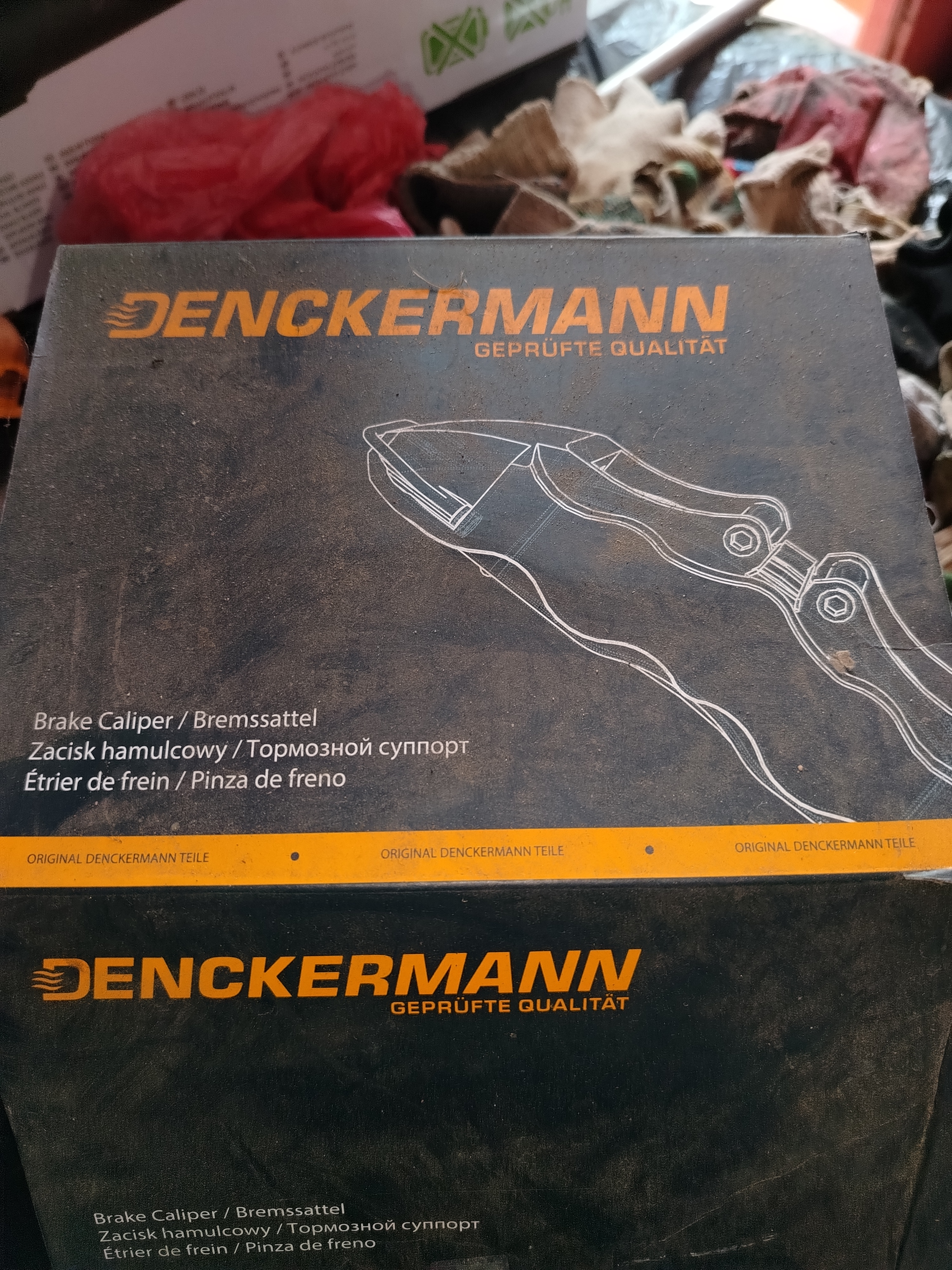

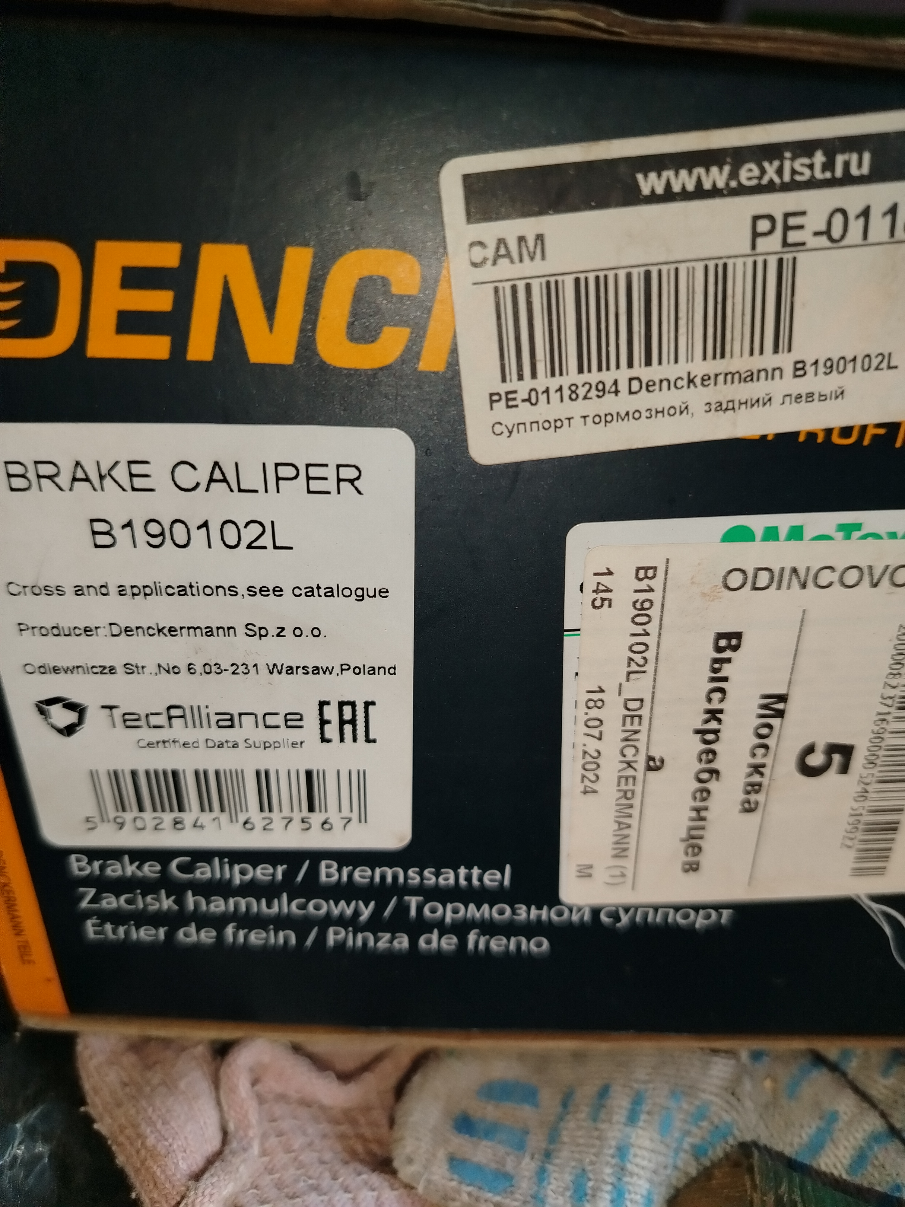

Сообщение passat2 » 21 июн 2025, 20:17
Ksandr писал(а):Никакой там Дании нет. Это датский упаковщик китайского добра.
Оно и видно как работают. Из одной темы - в другую. :lol:
ты просил? данные суппортов получи. чуть ошибся не Дания а Польша а многим и это поможет

Сообщение Ksandr » 22 июн 2025, 08:20
passat2 писал(а):ты просил? данные суппортов получи. чуть ошибся не Дания а Польша а многим и это поможет
Я просил? Ты меня с кем-то путаешь.
На моем скрине из экзиста - суппорт в сборе LorO это тоже польский бренд.
Да и дешевле, чем ты покупал : суппорта отдельно и моторчики отдельно.
