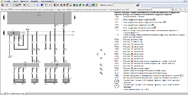

Всем привет. Случилась такая беда. После снятия правой фары, соответственно и бампера, потом установки всего на место, перестали работать все передние поворотники (в бампере и в зеркалах). В бампере исправить получилось, отошёл разъем с левой стороны за ПТФ. А вот с зеркалами никак. "вася" выдаёт ошибку по правому и левому зеркалу: "сбой в изоляции эл. цепи". Куда копать и что делать? Поиском ничего не нашёл.

Здравствуйте. Сигнал на поворотники в зеркалах приходит от блоков дверей.
Сами блоки получают сигнал по кан-шине от блока рулевой колонки.
Судя по тому, что оба поворотника в зеркалах не работают, то где-то между повортниками и блоком колонки нарушена связь.
В бампере поворотники работают - значит связь между блоком колонки и бортсетью не нарушена.
Берите контрольку и звоните. Схема в помощь

Сообщение skorpions.68 » 24 сен 2025, 15:59
Спасибо за информацию. В выходные займусь. Снимал только фару, а бампер отстегнул и опустил на землю, никакие фишки не разъединял. Больше никуда не лазил. Может, просто, совпало. Ну да ладно, буду искать. Ещё раз спасибо за подсказку.
