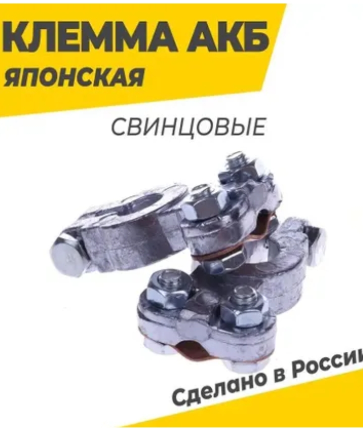

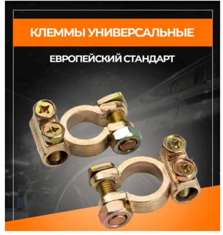

Сообщение Юра Криков » 22 янв 2026, 18:17
Здравствуйте.
El Gato писал(а):Только с проводами.
Если подходить бюджетно, можно перепаять и сами клеммы, почему бы и нет.
Паять можно, как со съёмом проводов, так и без съёма.
А сейчас в продаже есть клеммы которые и паять не надо.
El Gato писал(а):А зачем клеммы менять, они в плачевном состоянии?
Реально, тож не понимаю, как и чем можно ушатать клеммы на легковом Автосе, что бы требовалась их замена :?
P.S. Скажу за себя, если б менял клеммы, то только пайкой.

Сообщение Alemania » 23 янв 2026, 12:15
Ну какая пайка. Замучаешься прогревать место контакта. Пока прогреешь - изоляция оплавится.

Сообщение Юра Криков » 23 янв 2026, 14:25
Серёж привет.
Окунаешь прямо в ёмкость с расплавленным припоем.
На автобусах паяем, только в путь.

90 % того что продается очень низкого качества. Особенно опасны подделки под латунь, обычно это крашеный силумин. Очень часто одноразовый.
Вот что можно рекомендовать,так это штатные клеммы от ВАЗ-2110. В оригинале клеммы качественно обжаты провод нормального сечения и длинны будет достаточно.
клеммы только с косым разрезом.
