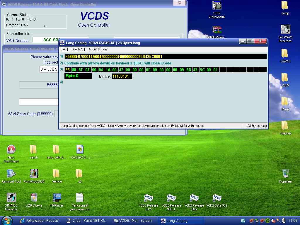

Сообщение Ataman » 31 июл 2011, 12:29
Klon писал(а):Какая у тебя версия? Скрин сделай где не кодируется. Есть решения для этих китайцев 10.62, всё работает. На тебе подсказку http://www.audi-club.ru/forum/showthread.php?t=130342&page=39
Версия 10.6.Вот скрин, как видно длинного кодирования нет вообще

Сообщение Klon » 31 июл 2011, 13:22
Длинное кодирование у тебя перед глазами, другое дело, что подсказок у тебя нет и надо лазить в описание вручную, чтобы знать где и что править.Проблема с этими китайцами заключается для машин 10-11 года, когда длинное кодирование не сохраняется.

Сообщение SamFM » 01 авг 2011, 13:02
Ataman, слушай, а ты это, попробуй мышкой кликать на байты (в квадратных окошках). Там хоть где-то, но должны появляться внизу Bit-ы куда галочки можно ставить. Или пробовал? 0_о

Сообщение Ataman » 01 авг 2011, 21:58
SamFM писал(а):Ataman, слушай, а ты это, попробуй мышкой кликать на байты (в квадратных окошках). Там хоть где-то, но должны появляться внизу Bit-ы куда галочки можно ставить. Или пробовал? 0_о
Конечно тыкал :) .Взял у товарища такой же китайский шнурок, но версии 10.6.2 там все ОК. Короче попандос с китаезами может быть, надо проверять, но как....

Сообщение Klon » 01 авг 2011, 22:21
Ataman писал(а):
Klon писал(а):Подмени софт, как делают те ,кто перепродаёт китайцев и будет один к одному.Некоторые конторы пихают прямо так и народ шарахается.
А можно немного поподробнее, а то вдруг не так пойму :) Сенькс.
У тебя по скрину 10.6.0. Чтоб биты и байты у тебя были с подсказками вот тебе софт , даже на русском http://rutracker.org/forum/viewtopic.php?t=3542776
Вот торрент файл
[rutracker.org].t3542776.zip
Запускай и качай, если торрент на компе установлен.P/S. Когда установишь, сохрани только папку LABELS и замени вместо своей.Остальное сотри от греха подальше.

Сообщение Юрий-Б6 » 01 авг 2011, 22:25
Проблема вся в лейблах, просто нужно загрузить новые и все, шнур тут не при чем....
