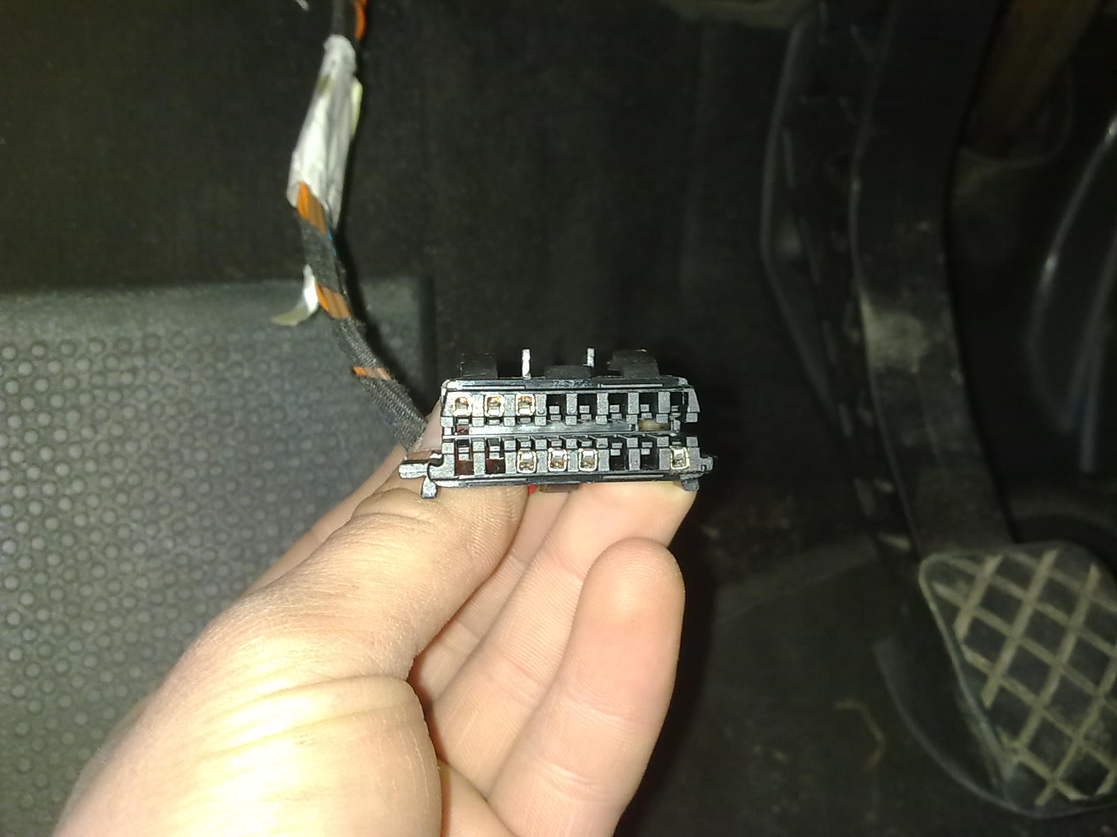

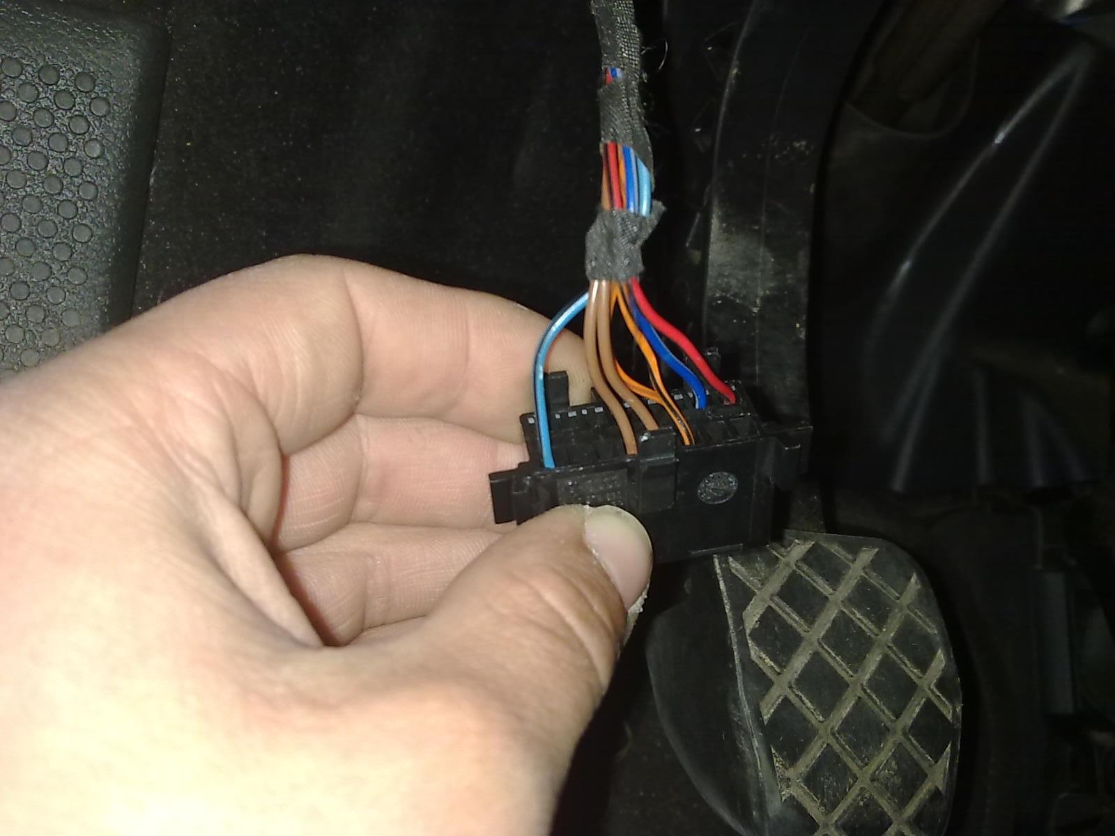

Сообщение aleksandr2302 » 25 окт 2012, 15:26
я конечно извиняюсь, уже спрашивал . не работает Вася с моей техникой. на другой машене всё ок! когда подключаю на адаптере горт зелёный индикатор, делаю тест К1-ок К2-ок СAN-готов. когда хочу зайти в какой неб блок пишет нет ответа от блока.....может в разъёме чтотни так? может кто контакт какой переставил??

Сообщение pashustic » 25 окт 2012, 15:35
aleksandr2302 писал(а):когда подключаю на адаптере горт зелёный индикатор, делаю тест К1-ок К2-ок СAN-готов.
aleksandr2302 писал(а):может в разъёме чтотни так?
Раз тест прошел шнурок.значит с пинами все норм!!Переустановите прогу.. почистите от старых дров.. снова установите и пробуйте.. Все блоки не читаются??
