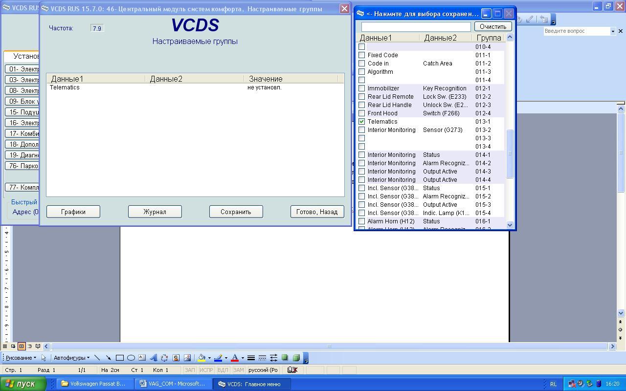

Напишу здесь.Подскажите что произойдет если с одного ключа завести автомобиль а вторым запереть ну чтоб центральный замок сработал.Это мне как вариант для прогрева автомобиля придумалось.Пробовать чтото не хочется не посоветовавшись там ведь иммобилайзер-как он себя поведет в данной ситуации?

Сообщение KulikovPN » 11 окт 2015, 10:24
Если и закроется, то со второго ключа не откроется. Попадал в ситуацию, когда заведенная машина закрылась, второй ключ не смог открыть, пришлось пускать в ход сервисный...

Сообщение Alemania » 11 окт 2015, 11:36
чтобы со второго ключа закрывать открывать , сначала надо в 46 блоке галочку поставить.
А так..сам пользуюсь таким же образом. Машина на платной стоянке, выхожу боевого пекинеса гулять, заодно завожу машину и вторым ключом закрываю. Потом также с кнопок открываю. \
Если стекло вынесут без хозяина, то спокойно уедут. :)

Сообщение demainst » 11 окт 2015, 12:31
KulikovPN писал(а):Если и закроется, то со второго ключа не откроется. Попадал в ситуацию, когда заведенная машина закрылась, второй ключ не смог открыть, пришлось пускать в ход сервисный...
Не закроется и не откроется, если функция не активирована в 46-м блоке.
Закрыться заведенная машина, в таком случае, может только если ее завести не открывая дверь водителя.

Сообщение Alemania » 11 окт 2015, 13:10
какая то эксклюзивная машина у тебя Валер...То двери с мех ключа не открываются пока два раза на охранку не поставишь, то со второго ключа не закрываются .
Все работает нормально..Открывал свою дверь, заводил , закрывал со второго ключа.

Сообщение боевой » 11 окт 2015, 14:07
Спасибо за ответы,меня больше всего интересовало при работающем двигателе не случится какого косяка связанным с одновременной активацией иммо и про 46 блок тоже не знал,как раз шнурок недавно заказал,уже на подходе.А насчет угона-район у нас тихий все с глушителями ходят :D

Сообщение Юра Криков » 11 окт 2015, 16:58
боевой
Ативация,так называемой фунуции запирания ключёи,заведённого автоса другим ключом - 46 блок 13 байт 1 бит . Ставим галю.

Сообщение боевой » 19 окт 2015, 09:35
Юра Криков писал(а):боевой
Это оно?Я ещё пока ничего не активировал.И ещё подскажите где активируется звуковой сигнал при закрытии/открытии авто.

Re: Ключ зажигания и его функция
Сообщение Alemania » 19 окт 2015, 10:07
нет...это не ОНО.
В длинном кодировании 46 блока все ответы на ваши вопросы

Сообщение боевой » 19 окт 2015, 13:31
Alemania писал(а):нет...это не ОНО.
Я шнурок впервые подключал,пользоваться ещё не умею :oops: Можно поподробней расписать как активировать эту функцию
