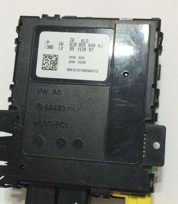

Сообщение Hauptmann » 08 янв 2014, 21:40
О как! Спасибо за быстрый компетентный ответ! Честно говоря, сам был в шоке, не думал, что подрулевой способен полностью обескровить авто... Да, видимо, нужно возвращать, но терзали сомнения - сначала работал (в т.ч. кнопки на руле), кодировался (изначальная кодировка в AJ блоке....была 001111 (это тоже смутило - новые блоки вроде не кодированы и № мастерской должен быть пустым, а тут нет). Я поменял кодировку по подсказке в соответствии со своей компл. - круиз и т.д...сейчас точно не вспомню, могу позже уточнить. Т.е. блок принял кодировку и около получаса с ней проработал, пока я адаптировал g85. А потом ахтунг. Самое смешное - еле снял, когда все встало руль не поворачивается, зажигание не включается, а подушка пристегнута и обшивка рулевой колонки прикручена). Еще вопрос, у приятеля есть пассат цц с рестайловым рулем и штатно установленным блоком AJ, думаю, может уговорить и попробовать ему подкинуть мой блок. Но теперь боюсь, после комментария Iridiuma...или не стоит оно того, что скажете? Англичане на форуме писали, такое бывает из-за паленых гейтвеев....но у меня отлично работают на Q гейтвее рнска с цветной приборкой по протоколу ВАР...
Добавлю фото
Блок действительно из Китая, но нигде "мэйд ин" не написано

Сообщение rivvik » 08 янв 2014, 21:54
а собственно откуда инфа о DE ?
В Китае не делают подрулевые блоки для Пассата поколения 3С
На запчастях из поднебесной стоит маркировка CN
В качестве справки: есть такое понятие - степень локализации производства, относится к производству автомобилей для конкретного рынка сбыта, поэтому и на Поло седан теперь ставят шины отечественные!
Это я к тому веду, что если сборка авто производится на конкретном заводе, это не значит, что все запчасти местного производства! Раскрою Вам страшную тайну- В Китае минимум четверть! запчастей из Германии- подтягивайтесь! ;)
Блоки AJ ставились на авто 9-го модельного...
Последний раз редактировалось rivvik 08 янв 2014, 22:01, всего редактировалось 1 раз.

Сообщение iridium » 08 янв 2014, 22:03
Hauptmann писал(а):О как! Спасибо за быстрый компетентный ответ! Честно говоря, сам был в шоке, не думал, что подрулевой способен полностью обескровить авто... Да, видимо, нужно возвращать, но терзали сомнения - сначала работал (в т.ч. кнопки на руле), кодировался (изначальная кодировка в AJ блоке....была 001111 (это тоже смутило - новые блоки вроде не кодированы и № мастерской должен быть пустым, а тут нет). Я поменял кодировку по подсказке в соответствии со своей компл. - круиз и т.д...сейчас точно не вспомню, могу позже уточнить. Т.е. блок принял кодировку и около получаса с ней проработал, пока я адаптировал g85. А потом ахтунг. Самое смешное - еле снял, когда все встало руль не поворачивается, зажигание не включается, а подушка пристегнута и обшивка рулевой колонки прикручена). Еще вопрос, у приятеля есть пассат цц с рестайловым рулем и штатно установленным блоком AJ, думаю, может уговорить и попробовать ему подкинуть мой блок. Но теперь боюсь, после комментария Iridiuma...или не стоит оно того, что скажете? Англичане на форуме писали, такое бывает из-за паленых гейтвеев....но у меня отлично работают на Q гейтвее рнска с цветной приборкой по протоколу ВАР...
Добавлю фото
если штатно - значит можете перекидывать, меняться
я сам ездил несколько раз к таким бедолагам, благо у меня был рабочий блок
(пишу не для рекламы, так как свои блоки я отдельно от рулей не продаю, ;) я знаю цену своим блокам)
англичане не совсем конкретны, просто и гетвеи такие же бывают.
не будет общения по кан-приводу, и не заведете, не разблокируете....
видимо не просто дешевые китайцы идут, а дешевые и с браком....
мне такая чайнтаун попадалась с браком в кан - инфотеймент, все работало кроме музыки....

Сообщение Hauptmann » 08 янв 2014, 22:03
rivvik писал(а):Проще не этот пихать, а другой тебе подкинуть блок!
Ок, а другому хуже не станет!? этот же поработал и перестал... Это я к тому, не может быть такого что с чем-то в моей машине он не дружит, гейтвей исключили...может, блок комфорта? На пассат клубе Demainst вообще сказал, что нужен не AJ, а AH...хотя я предварительно изучил вопрос - J более поздний, поддерживает лин2. Была где-то страничка вики-росстех.

Сообщение iridium » 08 янв 2014, 22:06
главное чтобы за 200 км от города тяжко не стало, а то
эвакуатор съест всю экономию....
поговори об этом с демаинстом, вроде от должен знать как на эвакуаторе от него люди добирались

Сообщение Hauptmann » 08 янв 2014, 22:07
iridium
Спасибо, попробую, самое страшное запороть что-нибудь на чужой машине... Хозяин не простит) Скажите, я правильно понял, новый блок должен быть не кодирован, в т.ч. wsc, shop и т.д.?

Сообщение iridium » 08 янв 2014, 22:11
.... писал(а): Раскрою Вам страшную тайну- В Китае минимум четверть! запчастей из Германии- подтягивайтесь! ;)
а раскрыть еще большую страшную тайну?
маркировка на ваших блоках 5k0 (шрифт) в
отличается от произведенных в германии.

Сообщение iridium » 08 янв 2014, 22:14
Hauptmann писал(а):iridium
вот оно как....
ути -пути, боится он.....
а как мы все запарываем? :D
профессионализм водителя - растет пропорционально вмятинам на корпусе авто.
я о китайцах и переклеиных наклейках не по наслышке знаю
я сам через это все проходил... со своей машины снимал и ставил, чтобы клиент уехал довольный :(

Сообщение iridium » 08 янв 2014, 22:17
про "кодировку" - не обязательно это градация нового.
в старых блоках не закрывается wsc, shop
он меняеся до опупения
это касается блоков с длинной кодировкой
новое - старое, это вопрос риторический.
если я закодирую к примеру новое оборудование,
а клиент через день пятками назад пойдет, оборудование старым станет???
@vwtech_msk( telegram)

Сообщение Hauptmann » 08 янв 2014, 22:22
iridium писал(а):про "кодировку" - не обязательно это градация нового.
Ок, значит если код "не чистый", значит его точно уже кодировали. Но если нули - не значит 100%, что он новый. Правильно?
