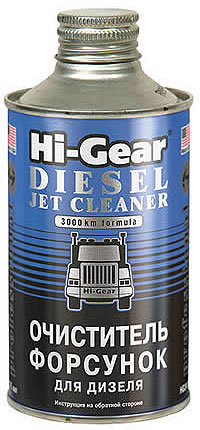

Re: врет бортовик про расход
Сообщение alekssandr » 22 апр 2014, 20:13
VOFFKA35 писал(а):Можно попробовать химию для очистки...
а какую, если не секрет...и сажевый не издохнет?

Сообщение VOFFKA35 » 22 апр 2014, 20:21
alekssandr писал(а):а какую, если не секрет...и сажевый не издохнет?
Что типа этого
Сажевому ничего не будет, если лить все строго по инструкции.
Сообщение loginza20418 » 22 апр 2014, 20:24
у меня на бзб на скорости 140 (постоянной) 35 литров хватило на 445 км расход пишет 8.3
loginza20418
Сообщения: 1078
Откуда: Жулебино
Сообщение SEAT » 22 апр 2014, 20:30
VOFFKA35
VOFFKA35 писал(а):Что типа этого
в бак?противопоказано для пожилых авто.откиснет всякая хрень в баке и топливных магистралях и вообще наглухо всё забъёт.
такие штуки можно лить только с новья и строго регулярно.
