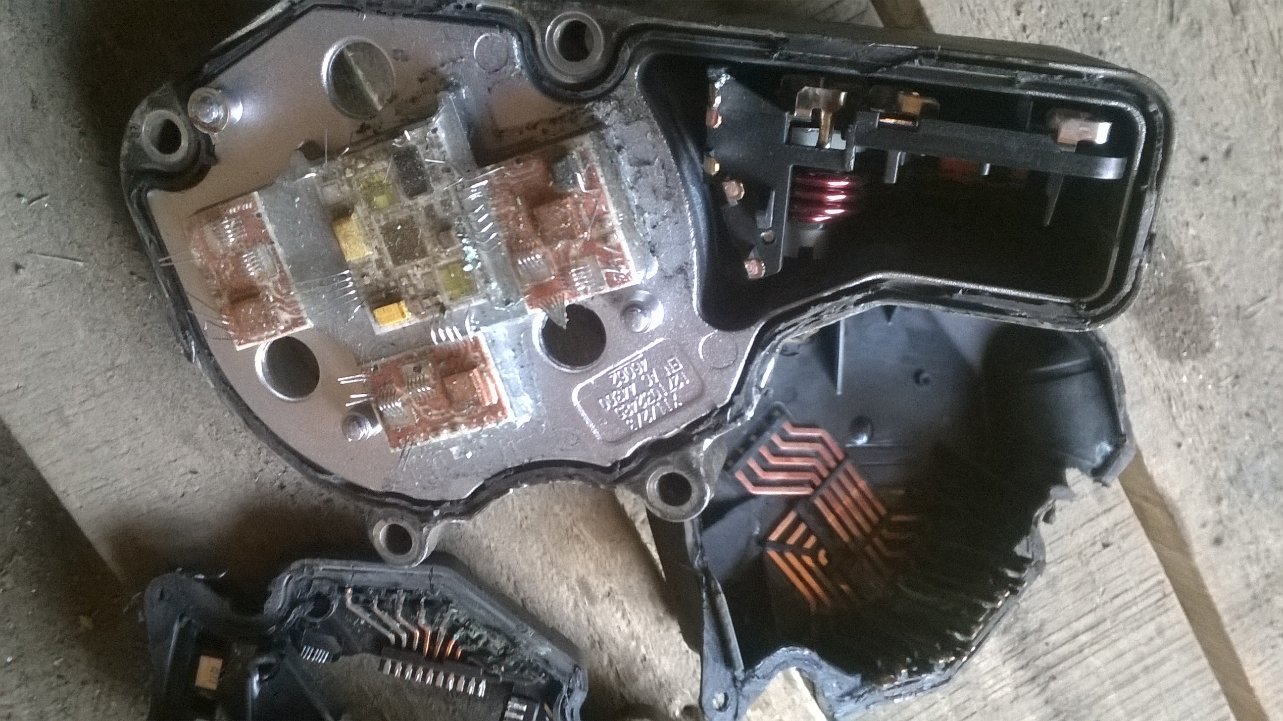

Не много добавлю.
Можно найти и сервопривод в сборе отдельно как я взял от SKODA А-5 более свежего года за 6. Мозги отдельно не найдешь, а вот сам сервак у меня есть
но у тебя другая проблема, фотки моих мозгов внутри как Швейцарский сыр :lol:
Меняли не снимая рейки фотки ниже
Адаптацию прошла успешно.
Если будешь брать рейку то советую сразу произвести ревизию, чтоб не возвращаться к очередному съему

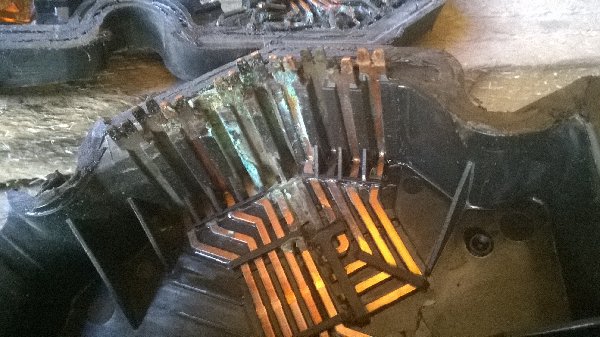

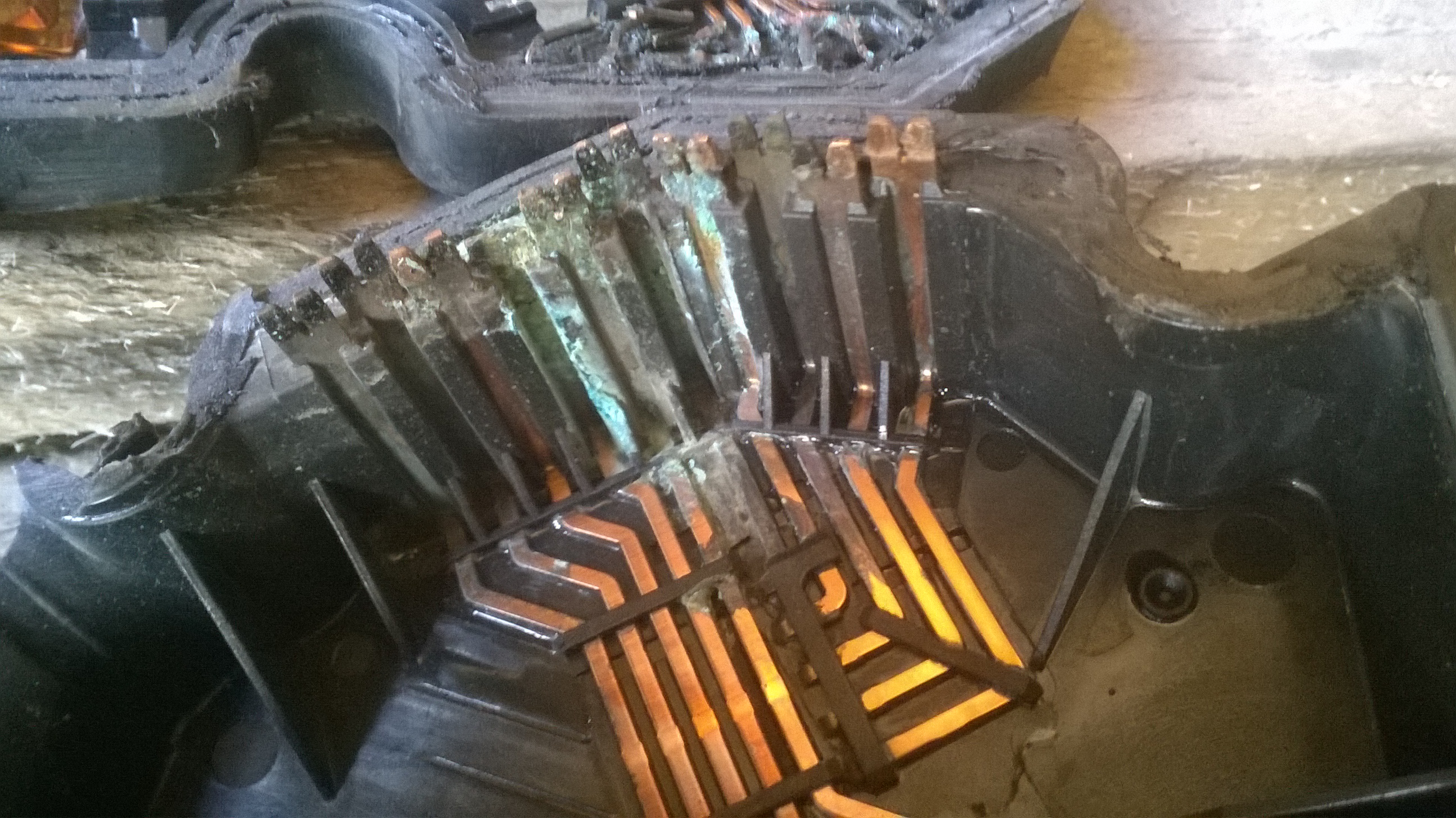

Как я вижу данную проблему - это дождь и забитый слив нишы рейки в подрамнике(рейка утонула).
Может есть смысл попробовать реанимировать...

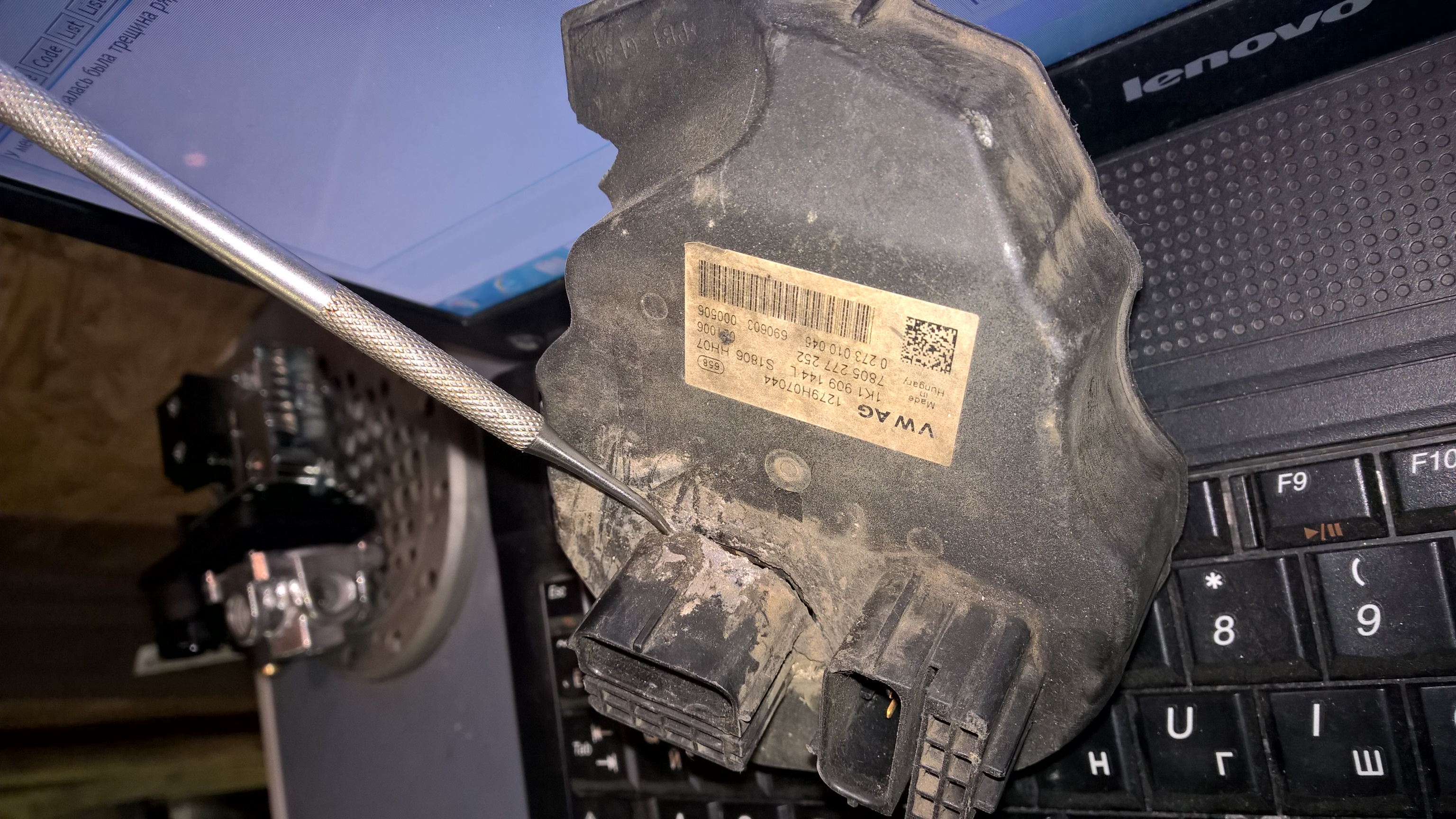

У меня как оказалась была трещина рядом с разъемом и кем то криворуким уже клееная.

Проблема решилась заменой рейки с косой на контрактную в сборе.
Моя рейка была давно топленна (ржа внутри) перепаена,залита герметиком,провода на косе на скрутках,удлиненках,защелки отломаны,то же и состояние и у самой рейкой,хруст лязг и т.д.
Пришли к выводу,что старая рейка накрылась а эту поставили для продажи по дешовке (что бы проехала хотя бы километров 500)
Новая рейка с пробегом в 60тыс.с новой косой. Парни проверяли ее,(выбирали из 15 реек),затем перебрали ее и (интересно!) поставили гидравлические пыльники,мягкие,забили туда смазки,на вопрос зачем,сказали,что опыт есть в рейках и так будет лучше. Х.З. :|
Делал в Краснодаре,отдал машину в 11 утра,уехал на такси в центр,походил с подругой по бутикам и в 14.30 вернувшись,уже забрал авто с работающим рулем.
В общем:
Контактная рейка + коса для нее
Доводка рейки
Сняти установка (с комп.действиями)
Сход-развал
Бенз на поездку в 300 км и целый день.
Итог:
Рейка+коса 20.000р
Вся работа (снятие,выбирание,усьановка,доводка,облизывание) 8.000р
Сход развал 700р
Общие расходы:
28.700,не считая бензина,шмоток и телефона для моей девушки.))
